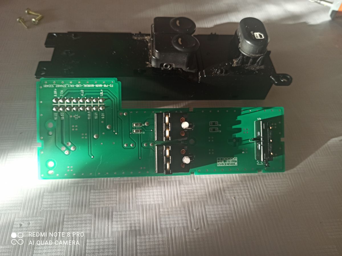

    Witam wszystkich
    Nie zamykają mi się szyby prawa i lewa strona. Otwarcie działa. Diagnoza to oszkodzony panel sterowania.
    Mam problem ze znalezieniem tego panelu (sterowanie tylko przednie szyby).
    Panel sterowania szybami (lewy przód) Hyundai i30cw 2009
    Znalazłem tylko oryginał jednak jak dla mnie w zaporowej dla mnie cenie ( 600 zł)
    Na necie znalazłem sporo zamienników ale do obsługi 4 szyb. Zastanawiam się czy ktoś próbował podmienić samą płytkę tą na 4 szyby w obudowie na 2? Przypuszczam że soft w samochodzie jest standardowy niezależnie od wersji 2/4 szyby
    Ewentualnie wchodzi w grę wymiana tych dwóch microstyków bo zakładam, że to uległo uszkodzeniu. Na tej płytce nie ma zbyt dużo elektroniki
    Piszę bardzo ogólnie bo nie mam pomysłu w którą stronę iść. Może ktoś przerabiał ten problem i ma wypracowane rozwiązanie.

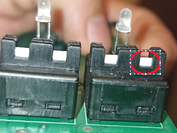

  • #4 20127043
    kemil
    Cześć
    Może komuś to będzie pomocne
    1. Mikrostyk jest rozbieralny - wystarczy wcisnąć zaczep i lekko nożem podważyć do góry
    2. Obudowa sama się otworzy, mimo że diody blokują można dostać się do miedzianych blaszek.
    Trzeba uważać by nie zgubić białych plastików -tych przycisków. Najlepiej je potem włożyć pęsetą
    3. W środku znajdują się dwie blaszki miedziane. Można je delikatnie wyciągnąć. Lekko je potraktowałem papierem ściernym i delikatnie wygiąłem w przeciwną stronę, tak by stały się bardziej sprężyste.
    4. Pęsetą włożyłem białe plastikowe przyciski i zamknąłem obudowę.
    Proces bardzo prosty jak już wie jak to zrobić. U mnie po wykonaniu czynności panel działa otwiera i zamyka szybę prawą i lewą
