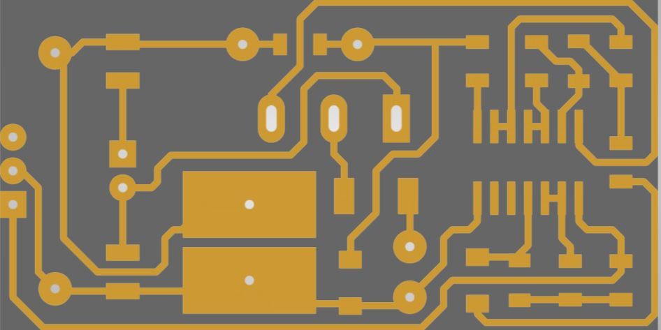

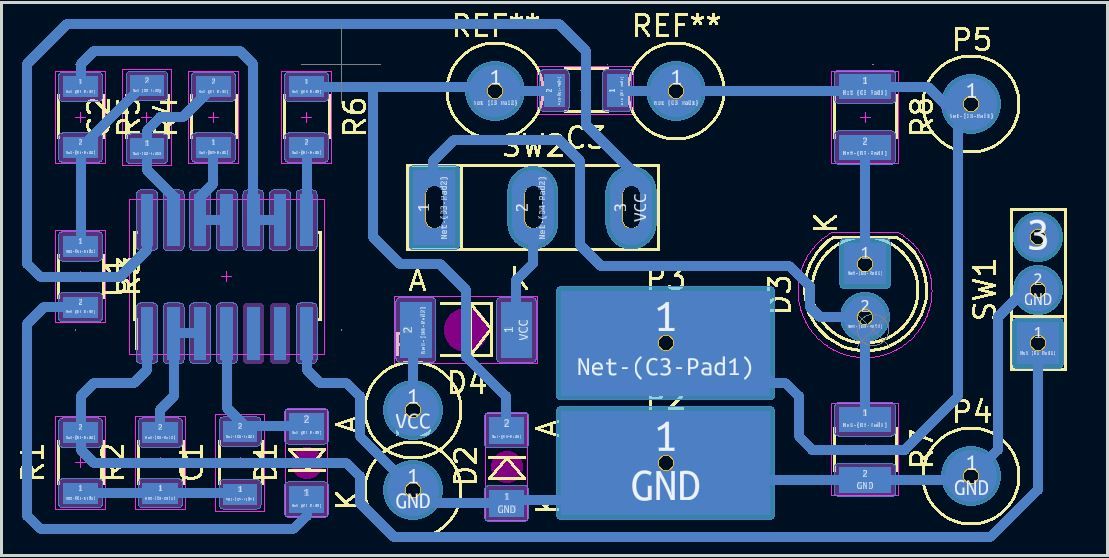

    Mam projekt płytki w KiCad 6 jak poniżej
    KiCad 6 projekt płytki - pliki Gerber: lustrzane odbicie, PCBWay, termotransfer
    a podglad pliku Gerbera jat w lustrzanym odbiciu jak poniżej
    Czy to jest poprawnie ?
    Bo chcę wysłać projekt do PCBWay a nie robiłem tego wcześniej i nie chciałby dostać płytek z błędami.
    Wcześniej przy termotransferze drukowałem w lustrzanym odbiciu i było ok.

    Tak to jest warstwa dolna z miedzią dla płytki jednowarstwowej.
    Montaż mieszany. Kilka elementów przewlekanych.
    Reszta SMD lutowna na dolnej warstwie Cu

    Jeżeli to warstwa bottom to jest poprawnie.
    Nie robi się plików Gerber w odbiciu lustrzanym. Jeszcze żadna firma wykonująca PCB o to nie prosiła (ani polska, ani chińska).
    Zatem nie jest to poprawne.

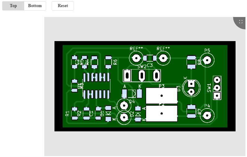

    Niby zrobiona płytka na podglądzie gerbera na stronie PCBWay wyglada tak
    Status - wysyłka
    Tylko że to jest strona Top
    Jeśli tak faktycznie będzie to jest OK - porównywałem z moją gotową płytką z termotransferu.
    Warunek to szare to cyna na punktach lutowniczych.
    Ale uwierzę jak zobaczę punkty lutownicze tam gdzie trzeba a nie farbę na obrazku.
    a tu Bottom wg PCBWay
    A płytka podana była jako jednostronna - Cu po stronie dolnej.

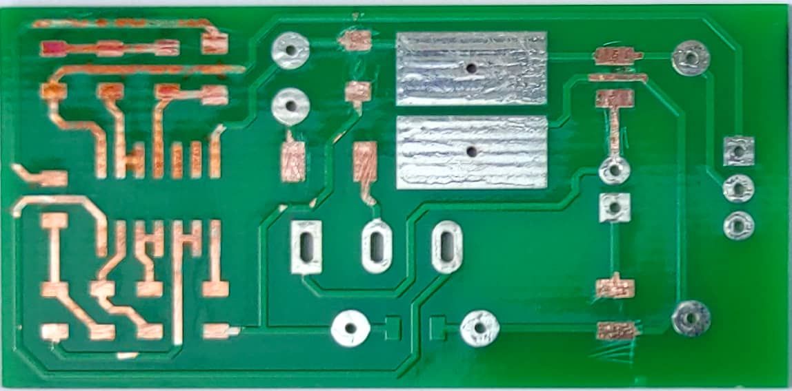

    Niestety eksperyment się nie powiódł :(
    Dostałem płytki wykonane w lustrzanym odbiciu tak jak wyglądał plik gerbera :(
    Pomijam już fakt że pocynowane są tylko punkty lutownicze przewlekane a smd zamalowane farbą.
    Nie wiem gdzie popełniłem błąd
  • #7 20147986
    Gienek
    Poziom 37  
    Błąd popełniłeś wykonując tę płytkę jako jednostronną, chociaż masz elementy montowane po obu stronach. Jako dwustronna - nie byłoby tych problemów (a koszt wytworzenia prawie taki sam).

    Cóż można powiedzieć: "What You see is what You get". Na podglądzie - tym drugim - już było widać, że pola SMD będą pokryte soldermaską.

    Płytka jednostronna - stare nawyki - laminat jednostronnie pokryty Cu ;)
    Soldermaskę na polach smd bym zmył ale odbicia lustrzanego nie odwrócę :(
    To pewnie mój babol :(

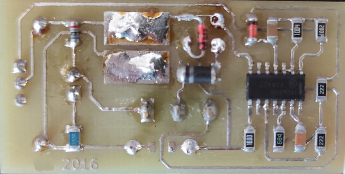

    Odbicia lustrzanego płytki nie odwrócę ale ...
    można przecież odwrotnie przylutować serce układu czyli układ scalony SMD CD4069 :)
    Trzy minuty gięcia nóżek i układ przystosowany do przylutowania plecami do dołu :)
    Jednokrotnie takie coś da się zrobić bez urwania nóżek.
    Gorzej było z usunięciem soldermaski z punktów lutowniczych SMD bo to tylko
    mechanicznie można zrobić :(
    układ zmontowany trochę inaczej jak prototyp ale działający :)
    I tak oto płytka 1 z 10 skończy nie jako podkładka pod nogi stołu a zgodnie z jej pierwotnym przeznaczeniem :)
