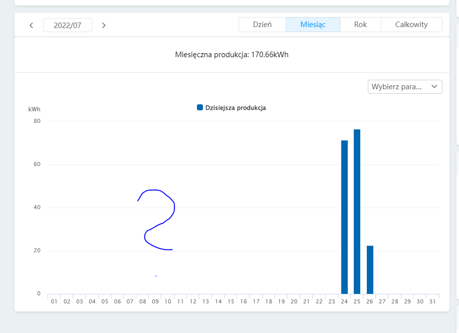

    Cześć,
    Mam podłączony i skonfigurowany fallownik z aplikacją SOLARMAN.
    Logowanie poprzez stronę WWW : home.solarman.cn l Lub aplikacje w telefonie
    1 Czerwca w domu była rekonfigurowana sieć WIFI i nie zauważyłem, że aplikacja straciła połączenie (logicznie) i falowanik nie wysyła już danych. Zorientowałem sie dość niedawno i 24 lipca skonfigurowałem połączenie ponownie.
    Aktualnie w aplikacji mam dane do 1 czerwca i od 24 lipca:
    Aplikacja SOLARMAN - pobranie "starszych" danych do aplikacji
    Dane dostępne i zapisane są w pamieci fallowanika bo na wyświetlaczu fallownika wszytsko mogę sobie przekilkać.... zależałby mi jednak aby te dane były dostępne w podglądzie w aplikacji.
    Czy ktoś się z tym spotkał? Jak mogę WYMUSIĆ POBRANIE danych historycznych z falownika do aplikacji żeby zlikwidować tą dziure w zapisach? Szukałem jakiejś opcji w aplikacji i na falowniku i niestety nie znalazłem.

    To zależy tylko od falownika u mnie Zewersolar zrzuca dane historyczne a Afore nie nic tu nie wymodzisz. Nie ma magicznego przycisku.
    A prawdopodobnie to problem tkwi w samej aplikacji Solarman u mnie nieraz nie zapisuje dnia mimo ze odczyt był.

    Pobrać dane historyczne z falownika do aplikacji będzie problem.
    natomiast możesz ręcznie z palca wpisać te dane dla każdego dnia w aplikacji solarman.

    szukaj w aplikacji "Solarman pro" zakładki "Instalacja Ustawienia" - "Dzienne wytwarzanie ilości"
    tu wybierasz datę w którym dniu chcesz skorygować wielkość wyprodukowanej energii.
    printscreen z mojej instalacji z tą zakładką jak niżej:
