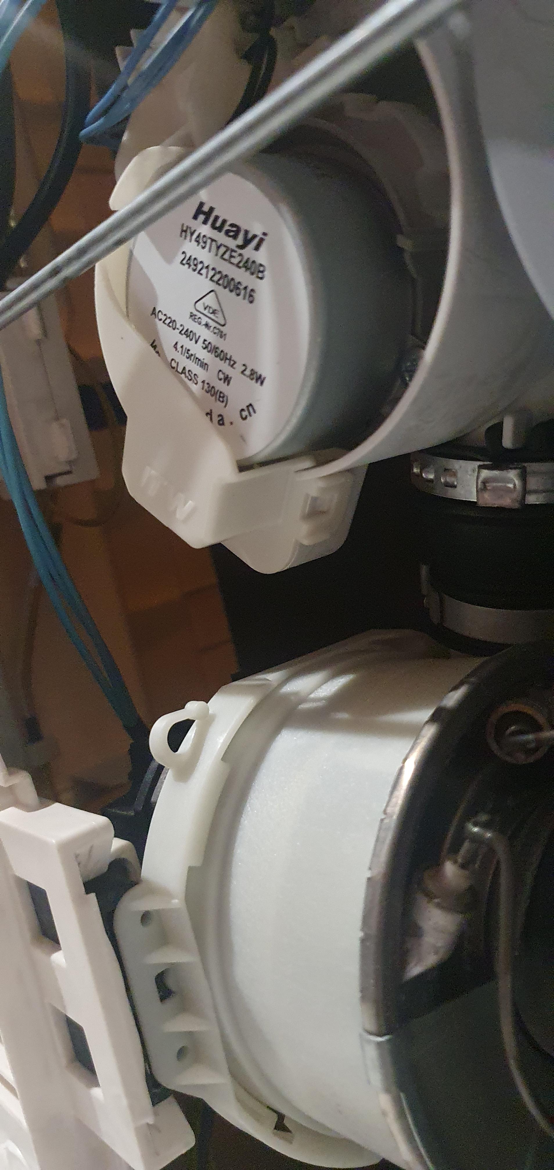

    Witam wszystkich.
    Zwracam się z prośbą o pomoc w rozgryzieniu zagadki odnośnie mojej zmywarki. Zasadniczo działa i zmywa dobrze. Niestety zarówno w trakcie zmywania jak i po zakończeniu (nawet gdy wszystko jest wyłączone) ciągle słychać pracujący silniczek. Co może być przyczyną? czy sprzęt wart jest naprawy? Silniczek, który hałasuje pokazany jest na dołączonym zdjęciu. Z góry dziękuję za pomoc.
  • #2 20117864
    Ture11
    To napęd zaworu trójdrożnego. Elektronika go wysterowuje, najpewniej z powodu uszkodzenia się elementu, który go załącza. Może przekaźnika, a może triaka - nie powiem. Naprawa pewnie prosta, ale trzeba trochę wiedzy z zakresu elektroniki.
    Zawór taki musi mieć też przełącznik krańcowy, równie dobrze to on może być uszkodzony - choć nie sądzę, by elektronika próbowała nadal ustawić zawór trójdrożny po wyłączeniu programu.
    Podczas pracy programu, jak się otworzy drzwi zmywarki, to zawór nadal brzęczy?

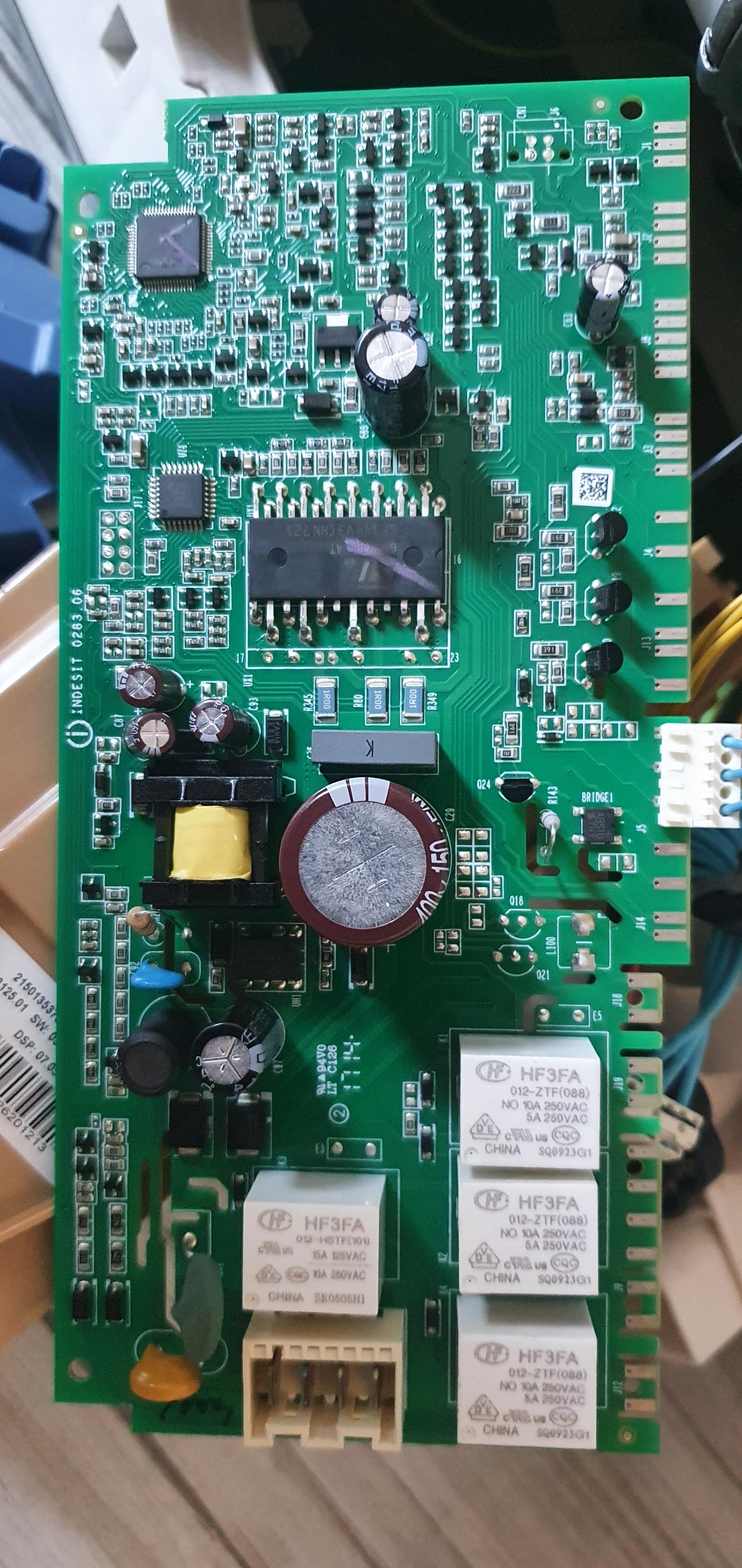

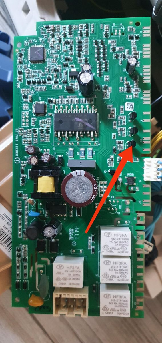

  • #5 20118771
    maki9
    Poziom 3  
    Przewody idą bezpośrednio do sterownika (płytki drukowanej) tak jak widać na zdjęciu. Trzy przekaźniki zamieniłem miejscami - dalej nic :( niestety SMD to nie moja epoka i nie mam pomysłu co jeszcze mógłbym sprawdzić.
  • #7 20119071
    maki9
    Poziom 3  
