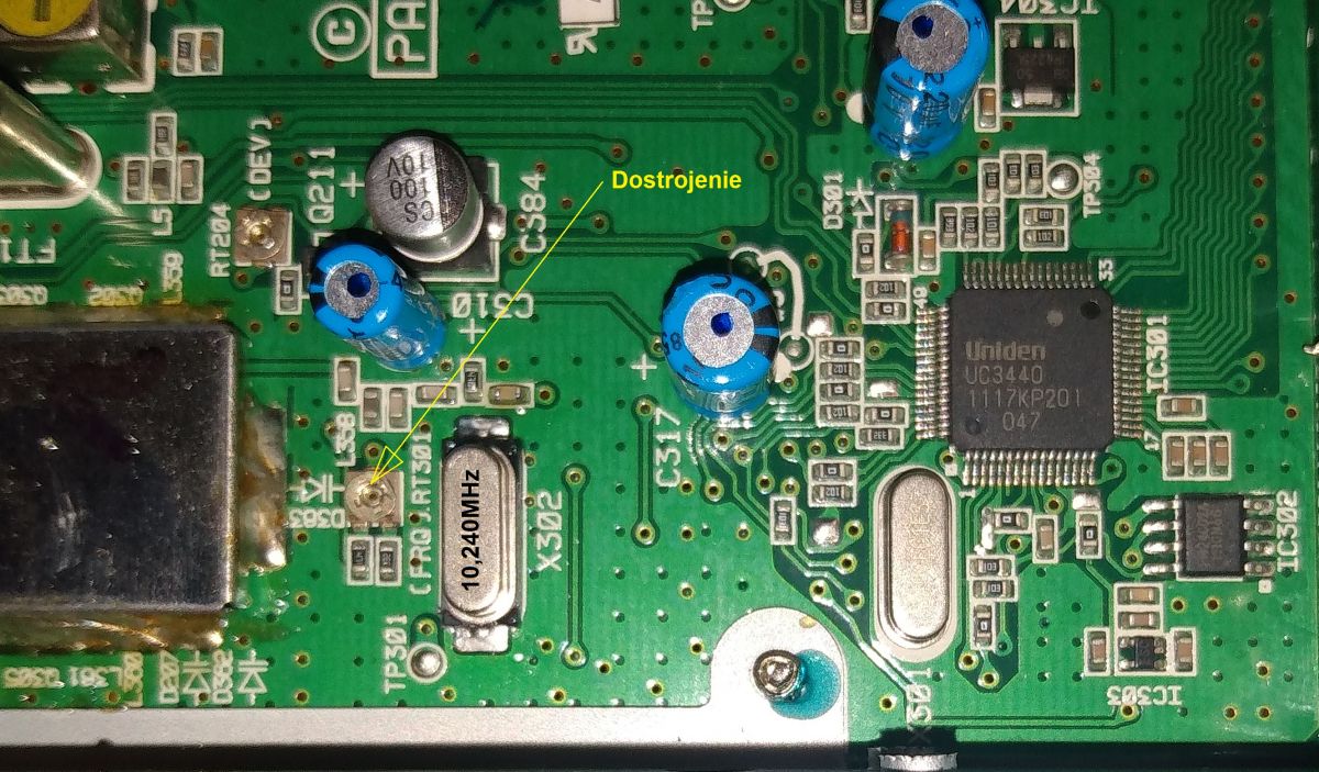

    Kilka dni temu znajomy kupił ciężarówkę z Niemiec, auto już załatwione do jazdy i towar załadowany, a kierowca melduje, że CB "gada po niemiecku". :D Telefon do mnie, "Przywieź, to zajrzymy". Stabo XM3082 w wersji DE fabrycznie montowane w tej marce (MAN). Robota pilna, to zaglądam do środka i widzę, że jest na procesorze UC3440, a na temat przestrajania CB opartych o ten procesor nie ma żadnych informacji. To, co nie dawało mi spokoju, to blokada AM, szybki test SDR-em i generatorem, i okazuje się, że fabryczny "konfig" to 80 kanałów AM/FM bez blokady i ograniczenia mocy w AM. :D

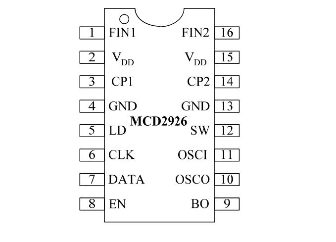

    Syntezer to MCD 2926, szybkie spojrzenie na kartę katalogową i wiadomo, czego szukać;

    Trzeba "wpiąć się" dławikiem pomiędzy kwarc 10,240 MHz, a wejście OSCI syntezera, zdecydowana większość elementów jest w montażu powierzchniowym (SMD) i podlutowanie się z dławikiem od strony kwarcu mogłoby być problematyczne. Po drugiej stronie płytki jest za to bardzo łatwo.
    Stabo XM3082 (UC3440) - Przestrajanie CB, blokada AM, konfiguracja DE na MAN
    Przecinamy ścieżkę w zaznaczonym miejscu oraz skrobiemy przelotkę (jej wnętrze także) z soldermaski i po włożeniu w otwór nóżki dławika lutujemy. Drugą nogę odpowiednio wyginamy i dolutowujemy do kondensatora połączonego z nózką 11 MCD2926. Po tym zabiegu podłączamy miernik częstotliwości oraz sztuczne obciążenie i ewentualnie dostrajamy potencjometrem montażowym RT301.
    W tym egzemplarzu okazało się, że 4,7 ?H indukcyjności jest trochę za mało (taki jest na zdjęciu), gdyż nie dało się obniżyć częstotliwości więcej niż 4 kHz, wymiana na dławik 5,6 ?H dała oczekiwany rezultat. Co ciekawe, dostrajanie odbywa się napięciowo za pośrednictwem diody pojemnościowej. Szkoda, że miałem zbyt mało czasu na dokładną analizę ?K oraz zawartości pamięci EEPROM (klient stał nad głową), być może dałoby się dokładnie sprawdzić, co też producent w tym "zaszył". Pamiętajcie, że kanały od 41 do 80 są w Polsce niedopuszczone do użytku, kanały od 1 do 40 to standardowo zakres C, czyli 26,960-27,405 MHz, te zaś w standardzie niemieckim 41-80 to zakres B czyli 26,515-26,955 MHz.
