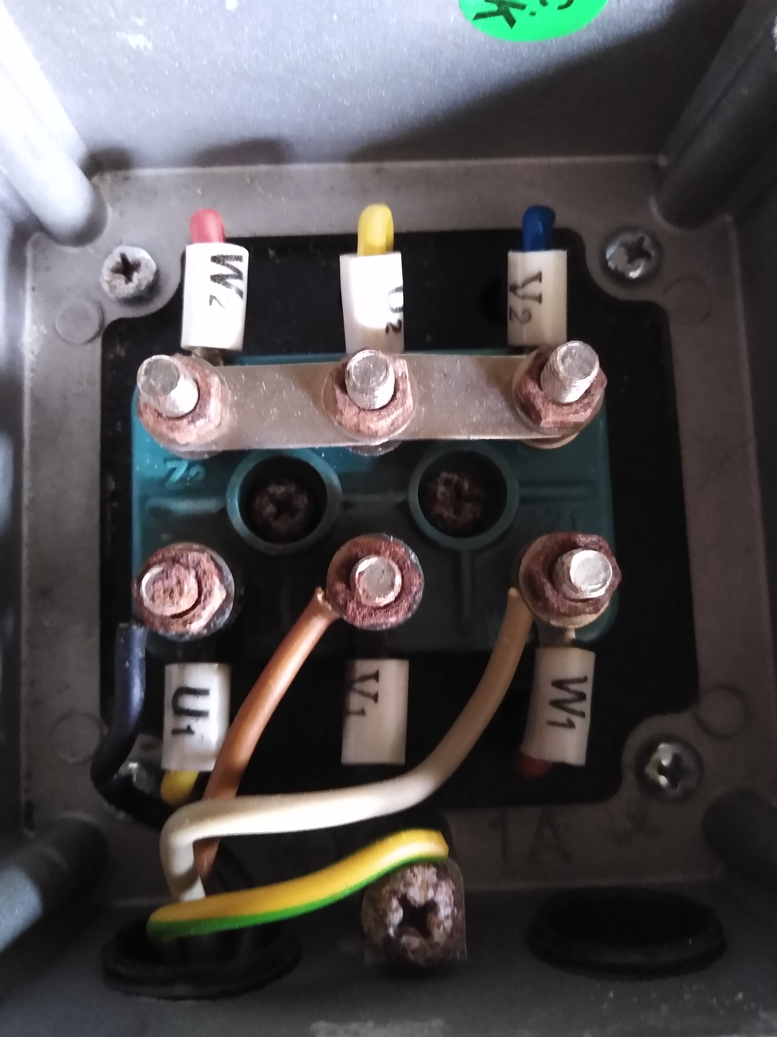

    Poniżej załączam zdjęcie puszki z silnika i zdjęcie złącz w falowniku.
    1. Podłączenie zasilania z sieci do falownika.
    - zgodnie ze standardem kolorów podłączam przewody w sekcji POWER INPUT w falowniku oraz dodatków uziemienie G.
    2. Podłączenie falownik -> silnik
    - w sekcji MOTOR wyprowadzam kabel z zacisku U do silnika i podłączam do pinu U1
    - w sekcji MOTOR wyprowadzam kabel z zacisku V do silnika i podłączam do pinu V1
    - w sekcji MOTOR wyprowadzam kabel z zacisku W do silnika i podłączam do pinu W1

    Wojciech.
    Poziom 36  
    DO L1,L2,L3 podłączasz zasilanie 3x400V, falownik jest 3 fazowy według danych, które podajesz. Ochrona PE jak piszesz.
    To ma tylko znaczenie do kierunku obrotów. Nie ma znaczenia jak podłączysz, silnik będzie się obracał w prawo albo w lewo.
    Jeżeli silnik jest 230/400V to silnik musi być połączony w gwiazdę.
    Wrzuć jeszcze zdjęcie tabliczki silnika dla pewności.

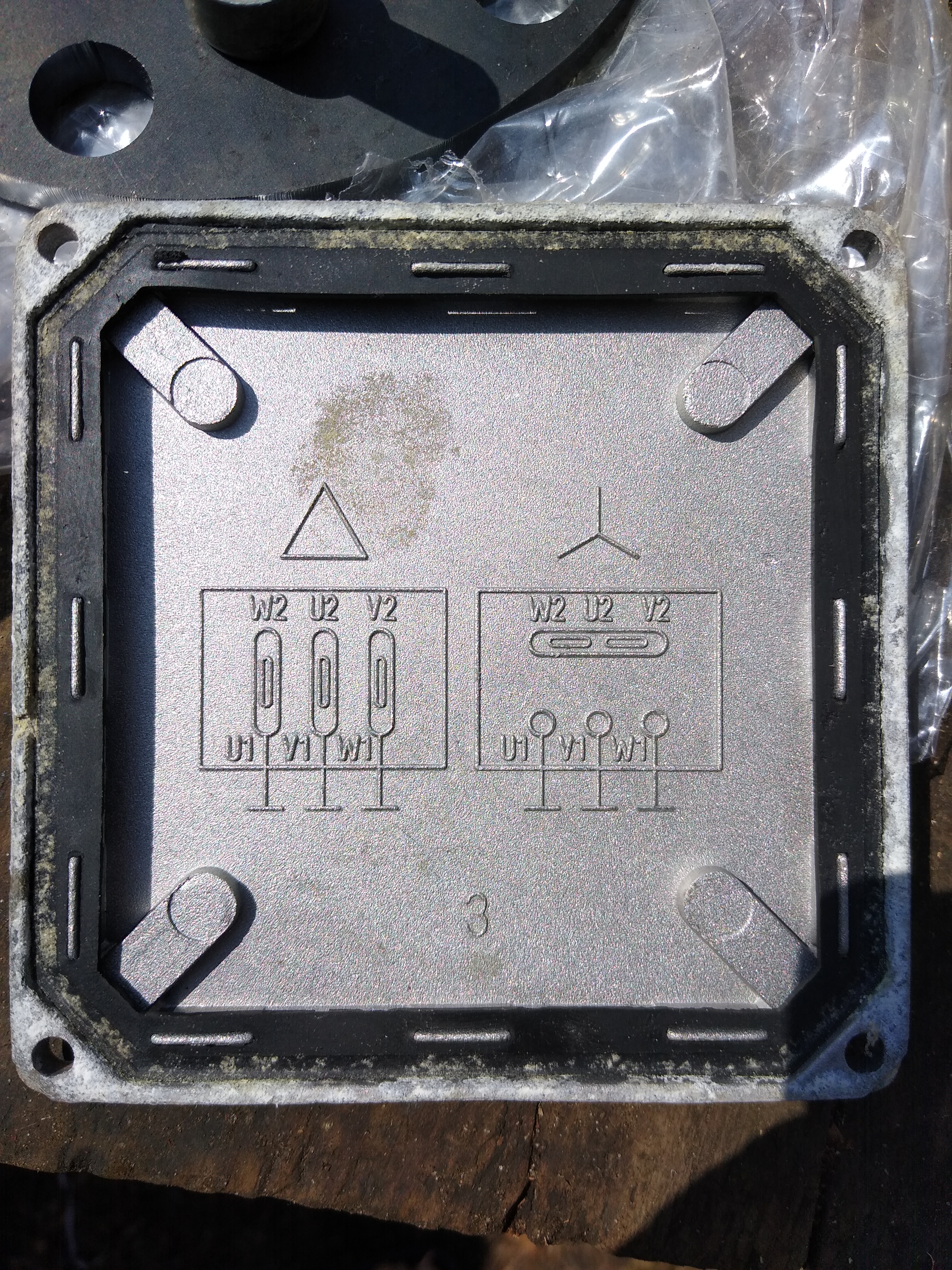

    szczypiorek_zmc
    Niestety tabliczka jest drukowana a nie tłoczona i na zdjęciach nic nie można z niej odczytać. Ale na pewno silnik jest 400V i jest podłączony w gwiazdę - tak wynika z tabliczki wewnątrz puszki z pinami.

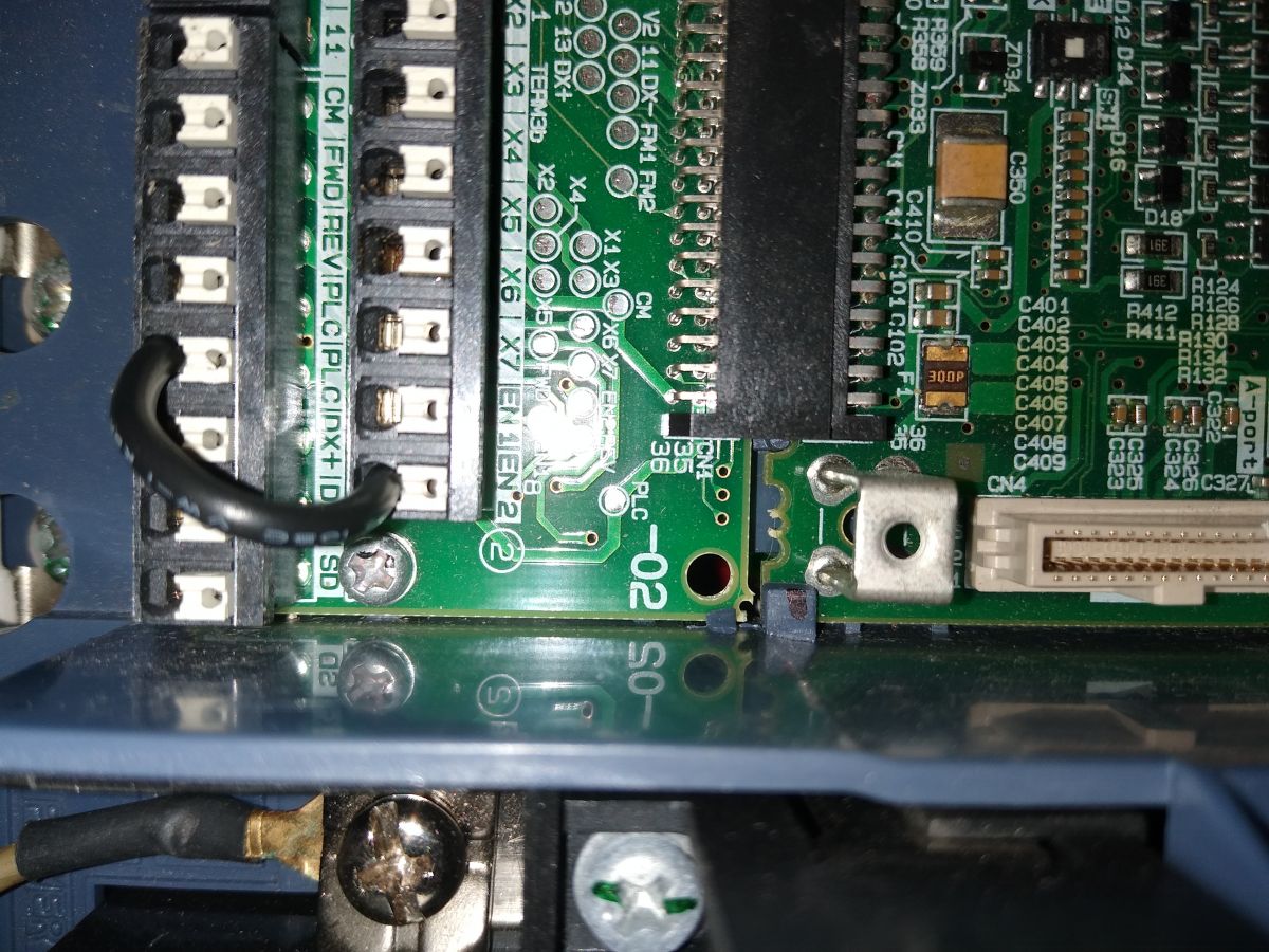

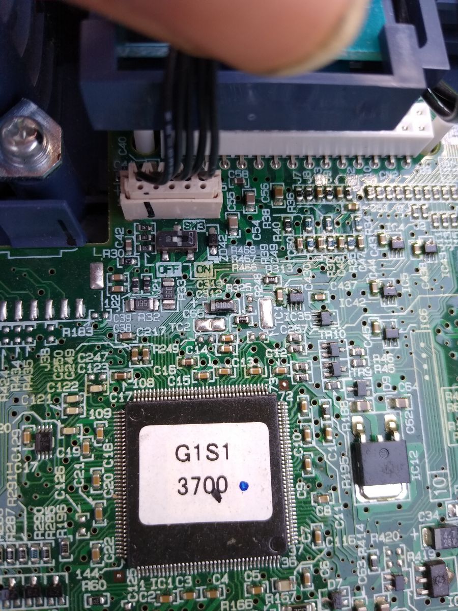

    Podłączyłem wszystko zgodnie z tym jak powyżej. Niestety na wyświetlaczu falownika nic się nie pojawia zero reakcji. Pytanie czy coś jeszcze powinienem zmienić na zworkach na płycie. Jeden z przełączników jest w pozycji off. Znajduje się tuż pod taśmą od wyswietlacza. Załączam zdjęcie. Podłączenie falownika Fuji Frenic Mega FRN5 5G1E-4E wyświetlacz nie reaguje
    A podłączenie wygląda tak: Podłączenie falownika Fuji Frenic Mega FRN5 5G1E-4E wyświetlacz nie reaguje

    atlantel
    Specjalista Automatyk
    Sprawdź mostek Enable, zaciski między [EN] i [PLC] możliwe, że nie styka.
    A jeśli jest poprawnie, to oznacza, że falownik to złom.

    szczypiorek_zmc
    Czy ma znaczenie w który EN jest wpiety mostek ? Mam EN1 i EN2 , mam też dwa PLC .
  • #7 20132567
    atlantel
    Mam EN1 i EN2 , mam też dwa PLC- w to wątpię!
    PLC i PLC to ten sam potencjał możesz mieć podpięte tu lub tu.
    Ja na schemacie falownika nie widzę EN2, zrób zdjęcie poprawnie terminala.

    szczypiorek_zmc
    Wygląda to tak

    adamjk
    SW3
    <Switches the terminating resistor of RS-485 communications port on the inverter ON
    and OFF. (RS-485 communications port 1, for connecting the keypad)>
    - To connect a keypad to the inverter, turn SW3 to OFF. (Factory default)
    - If the inverter is connected to the RS-485 communications network as a
    terminating device, turn SW3 to ON.
    Ściągnij sobie odpowiednie instrukcje ze strony Link, przeczytaj ze zrozumieniem i dopiero potem zadawaj pytania.
