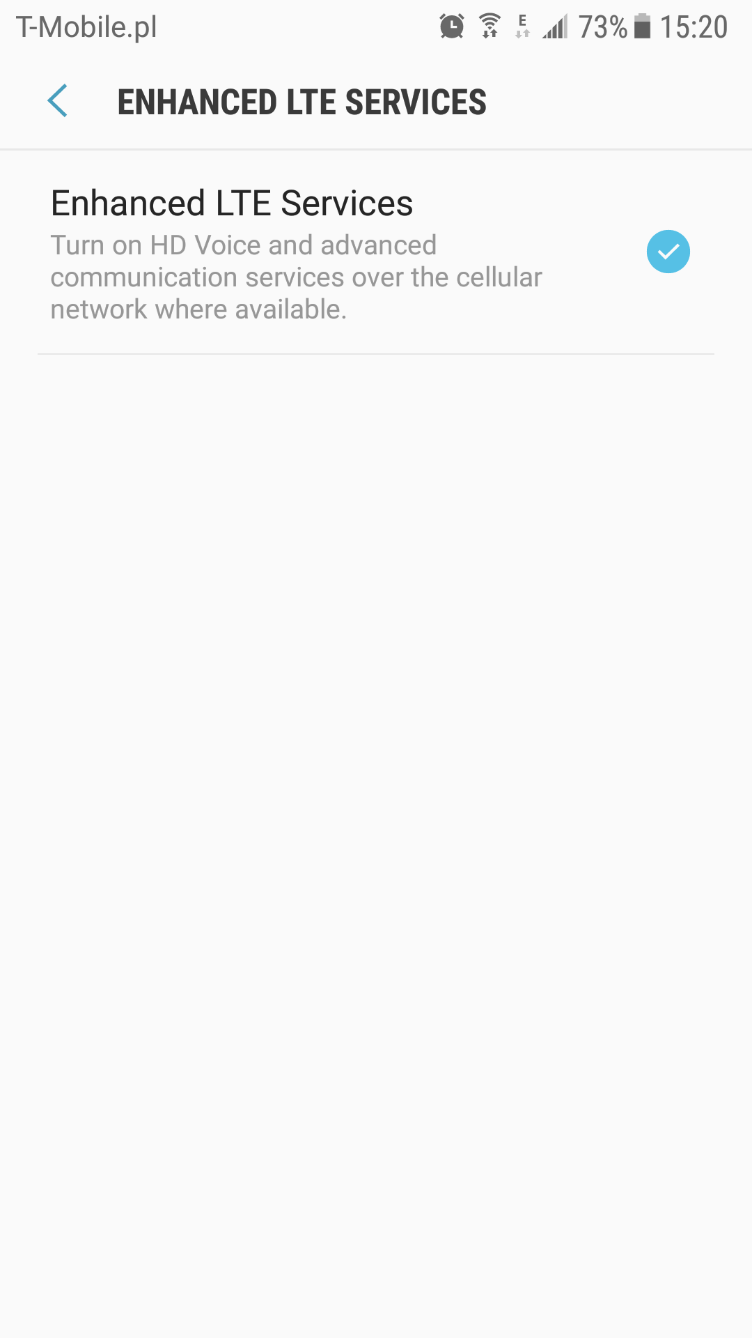

    Witam wszystkich serdecznie!

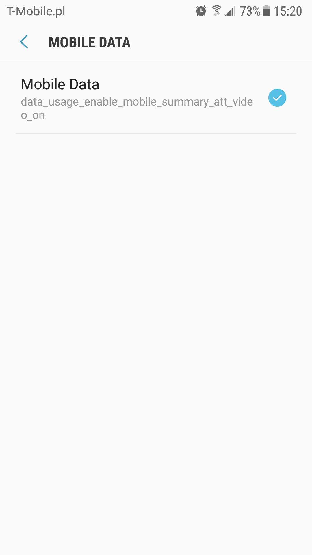

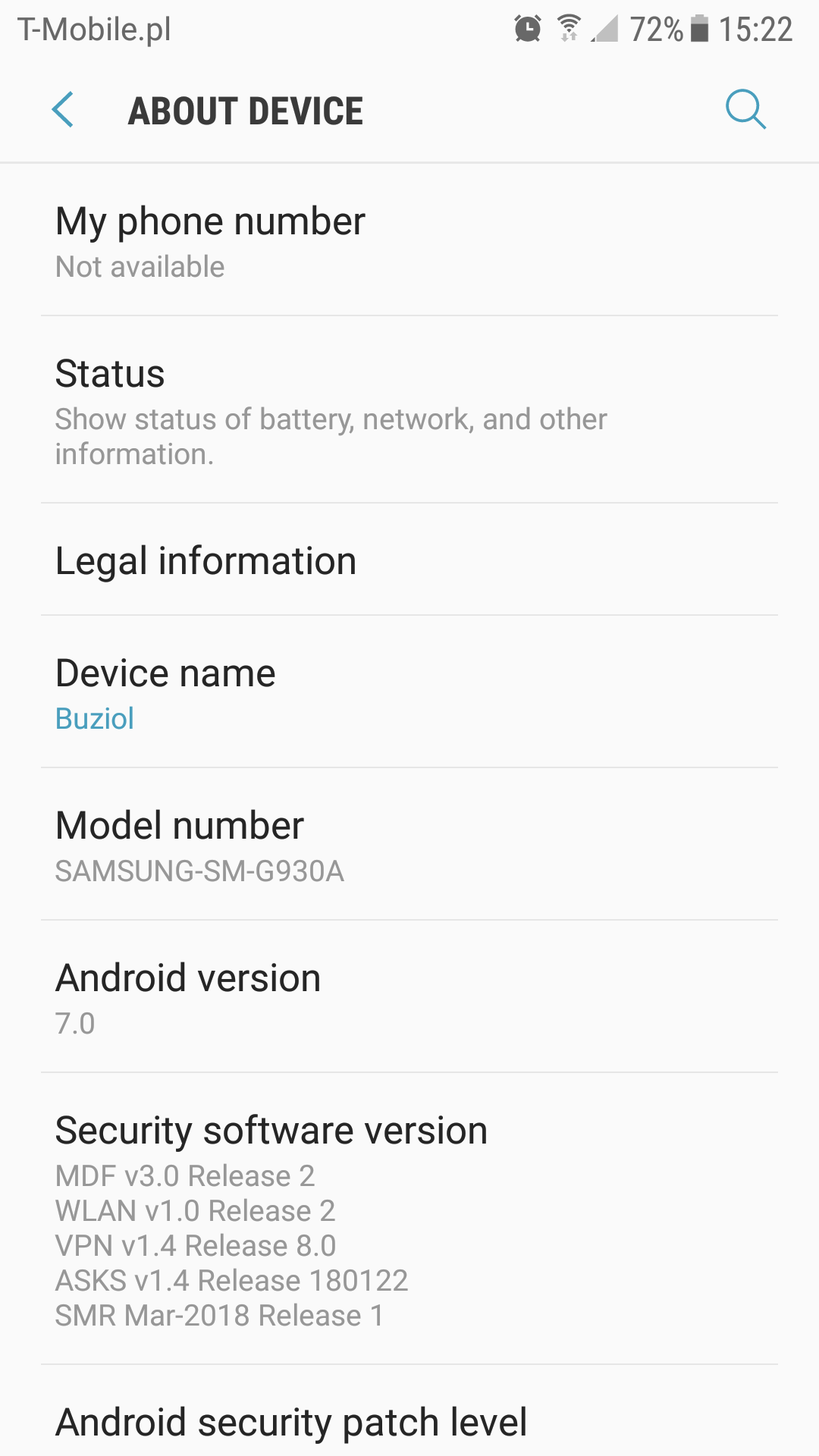

    2 lata temu zakupiłem sobie Samsung Galaxy S7 (refurb!) do nawigacji ze sklepu selgros, a teraz go dałem mamie do użytku. Przeznaczony chyba na sieć amerykańską AT&T i ma kilka przez to kłopotów.
    1. Nie może wysyłać MMSów większych niż 200 kb (w poprzednim dużo gorszym modelu nie miała z tym problemu, mogła wszystko swobodnie wysyłać.
    2. Długie oczekiwanie na połączenie średnio ok 20 sekund (poprzednich modelach trwało to 5-7 sekund)
    Nawet jak się do niej dzwoni, to się dłużej łączy.
    3. Jak do niej dzwonię, to potrafi się poczta włączyć, pomimo tego, że z nikim nie rozmawia.
    Ma abonament w T-mobile i wszystkie usługi włączone. W każdym innym telefonie nie ma problemu z siecią tylko w tym konkretnym urządzeniu. Telefon przywrócony do ustawień fabrycznych nic nie dało. Czy ktoś z Was ma jakiś pomysł ?

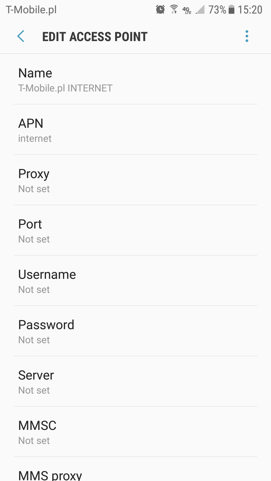

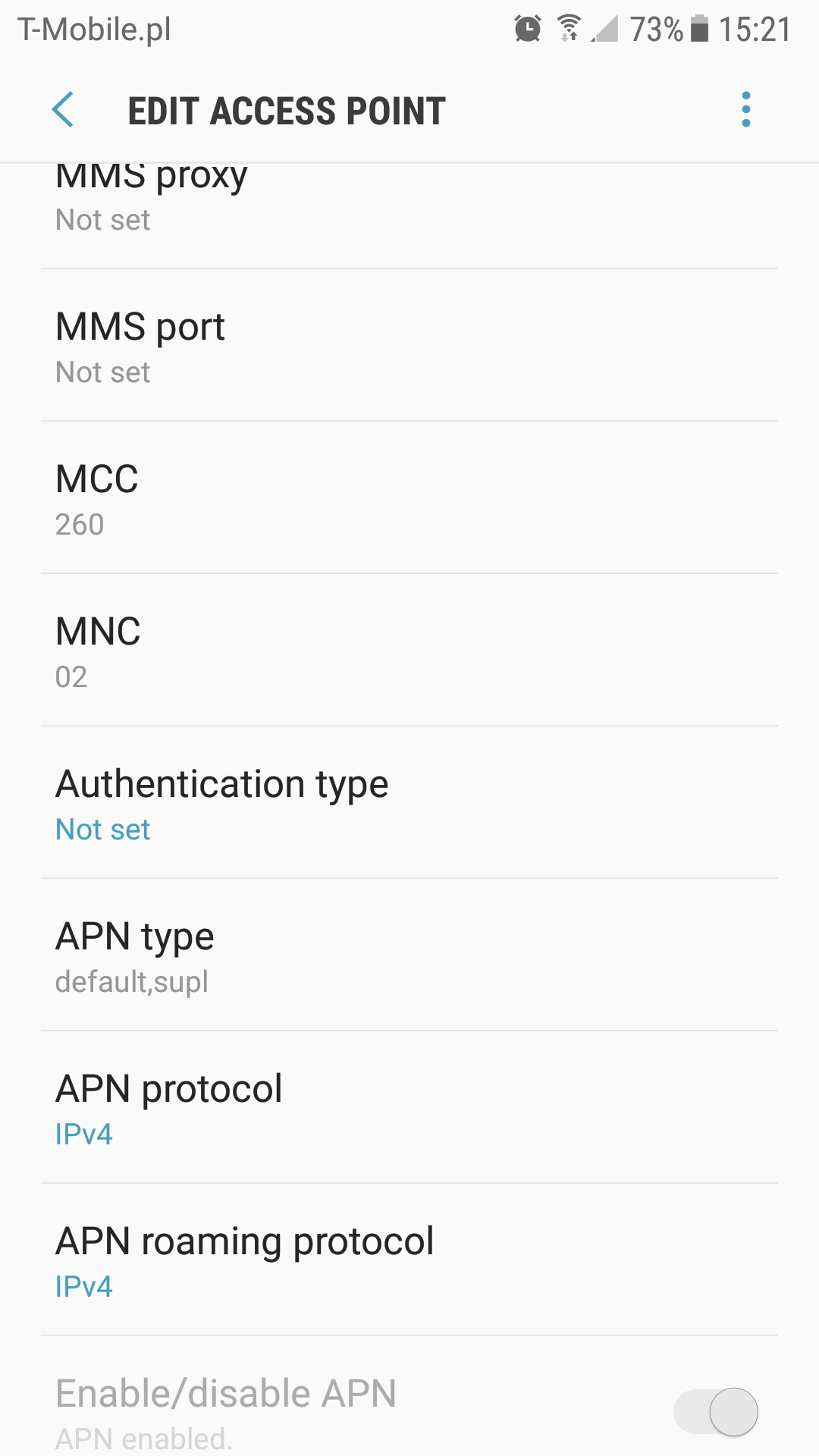

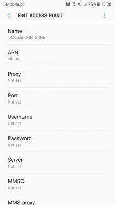

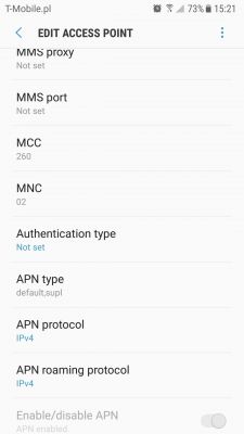

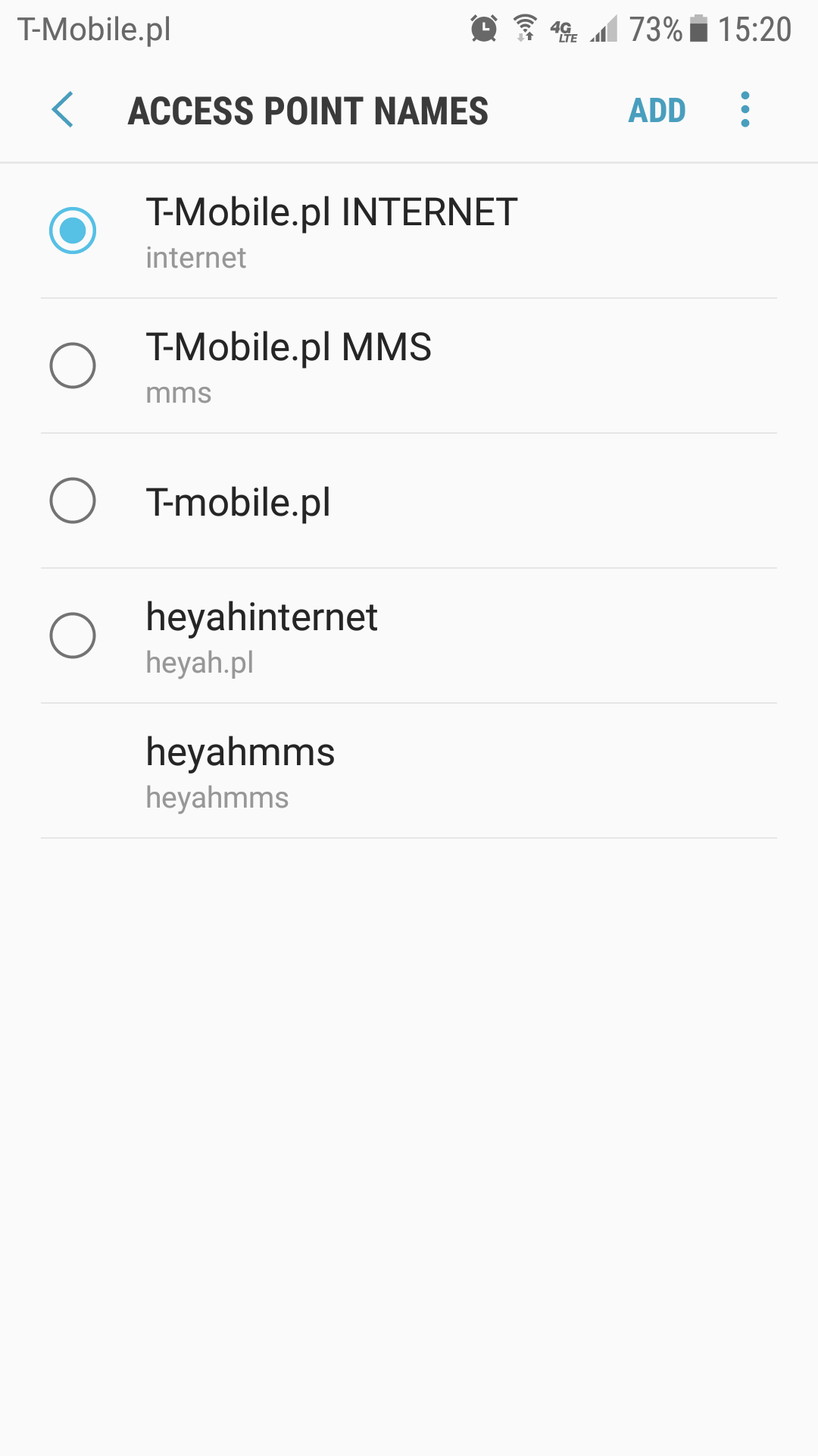

    Przeglądałem forum i większość tematów nic nie wniosła. APN ustawiałem zgodnie z konfiguracją t-mobile i nic.
    Facet z GSM, którego mam w pobliżu mówi, że może się z tym pobawić, ale koszt to może być od 100-150 zł, więc odpada, aby za stary telefon warty jakieś 200 zł tyle płacić.

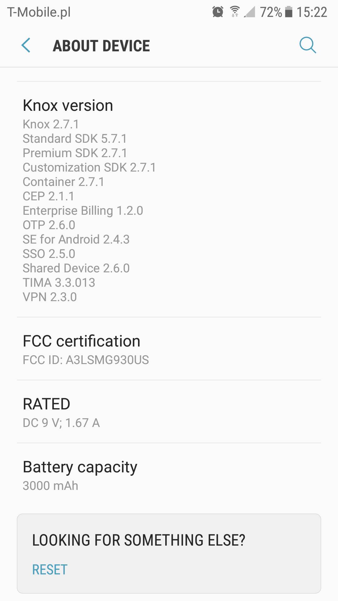

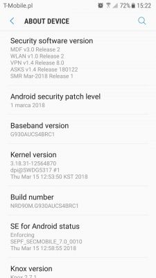

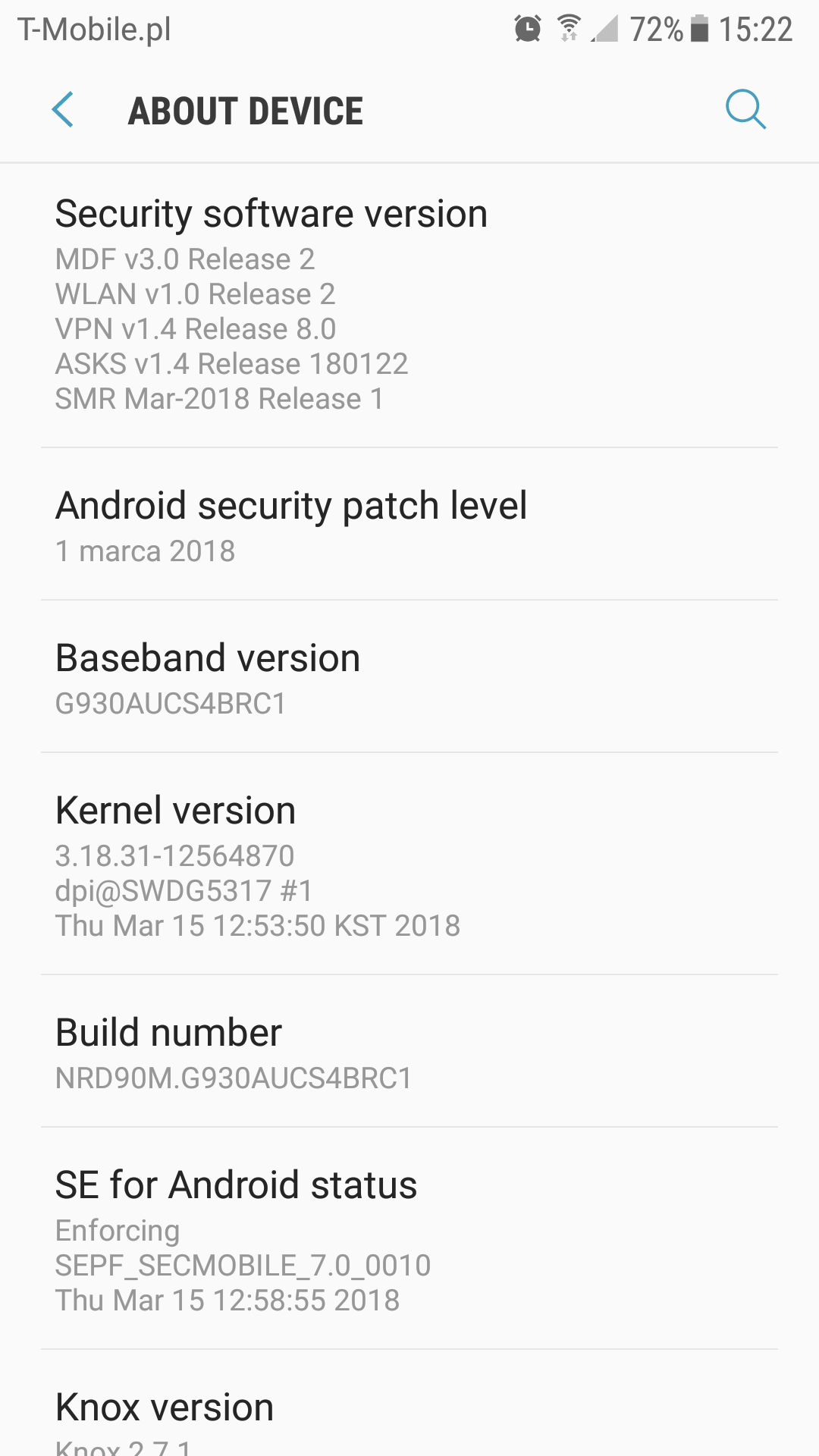

    Dokładnie tak, wariant 930A to właśnie S7 dla AT&T USA

    Te problemy wynikają z brandingu, który dość mocno dostosowuje ten telefon do korzystania z amerykańskiej sieci.
    Mam S7 Active, który jest ekskluzywnym modelem dla nich i mam to samo.
    Z moich obserwacji, powodem tego jest próba nawiązania połączenia najpierw przez VoLTE, którego telefon nie uruchamia, ponieważ nie ma certyfikacji u polskich operatorów, a także brak konfiguracji w firmware do działania z polskimi sieciami. Gdy zorientuje się, że nie może nawiązać połączenia przez LTE, to zrzuca do niższych technologii, ale od razu do 2G, całkowicie pomijając sieć 3G. Nie wiem, czy nie obsługuje polskich częstotliwości 3G, czy jest zablokowane to w oprogramowaniu, ale nie widziałem nigdy aby korzystał z czegoś innego niż 4G i 2G.
    Zrealizowanie połączenia w 2G po zrzuceniu z LTE zajmuje bardzo długo. Tak jakby w ogóle nie utrzymywał połączenia z nadajnikami niższych techologii i musiał wyszukać sieć od zera.
    Niestety, problemów niekompatybilności tego telefonu z naszymi sieciami za bardzo nie da się przeskoczyć. Jedyny sposób jaki znalazłem, to zmuszenie działania telefonu tylko w 2G poprzez menu serwisowe (*#*#4636#*#* i wybór GSM Only), jednak zostajemy w tym przypadku tylko z urządzeniem do dzwonienia i SMSów, jeśli nie mamy w okolicy WiFi, bo internet po 2G jest praktycznie nieużywalny.

    Swoją drogą, widzę że Twój egzemplarz posiada dość stary system, 7.0. Dla tego modelu jest aktualizacja do 8.0, chociaż podejrzewam, że niewiele ona zmieni w działaniu urządzenia.

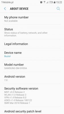

    Dziękuję za odpowiedź.
    W takim razie prawdopodobnie będę używał telefonu jako GPS, Aparatu (bo zdjęcia robi ładne) i gier dla dzieci jak przyjdą / youtube.
    Faktycznie ten soft już stary, bo chciałem tam zainstalować aplikacje allegro i niestety nie dało rady...
    Najwyżej sprzedam komuś do Ameryki za 50$ :D
