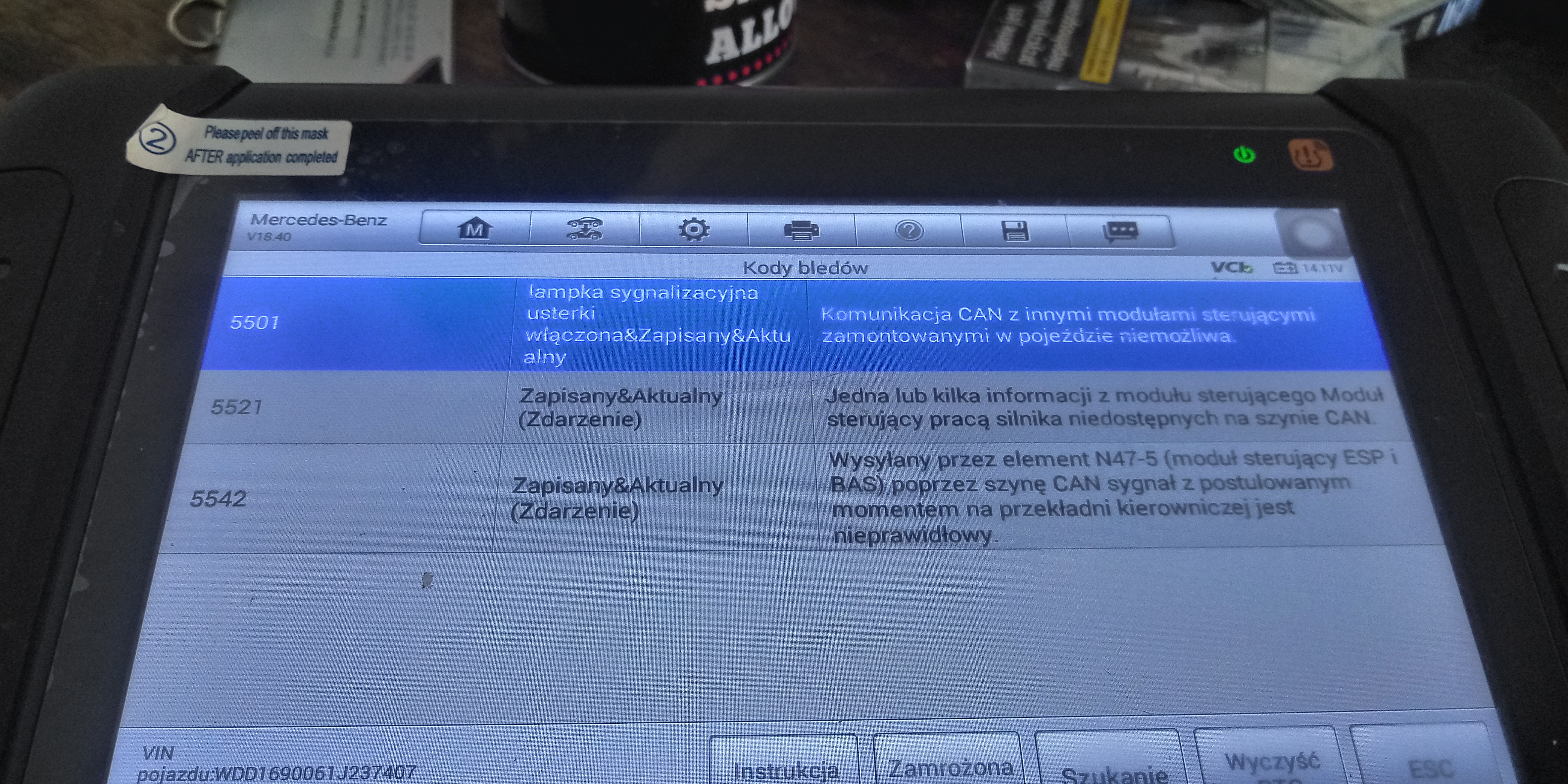

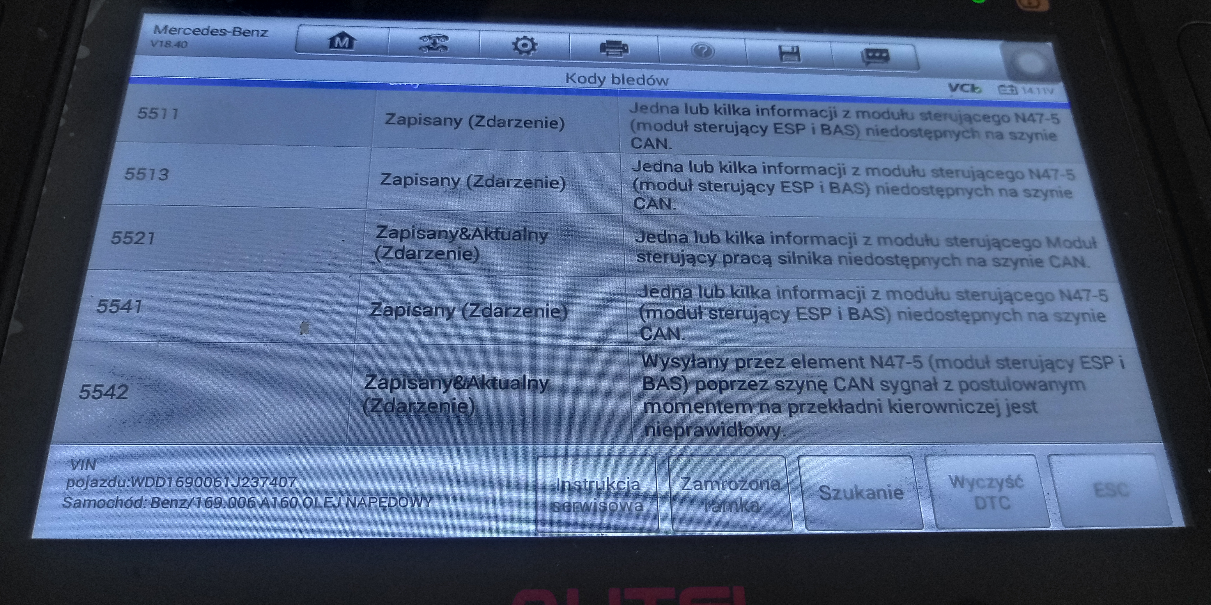

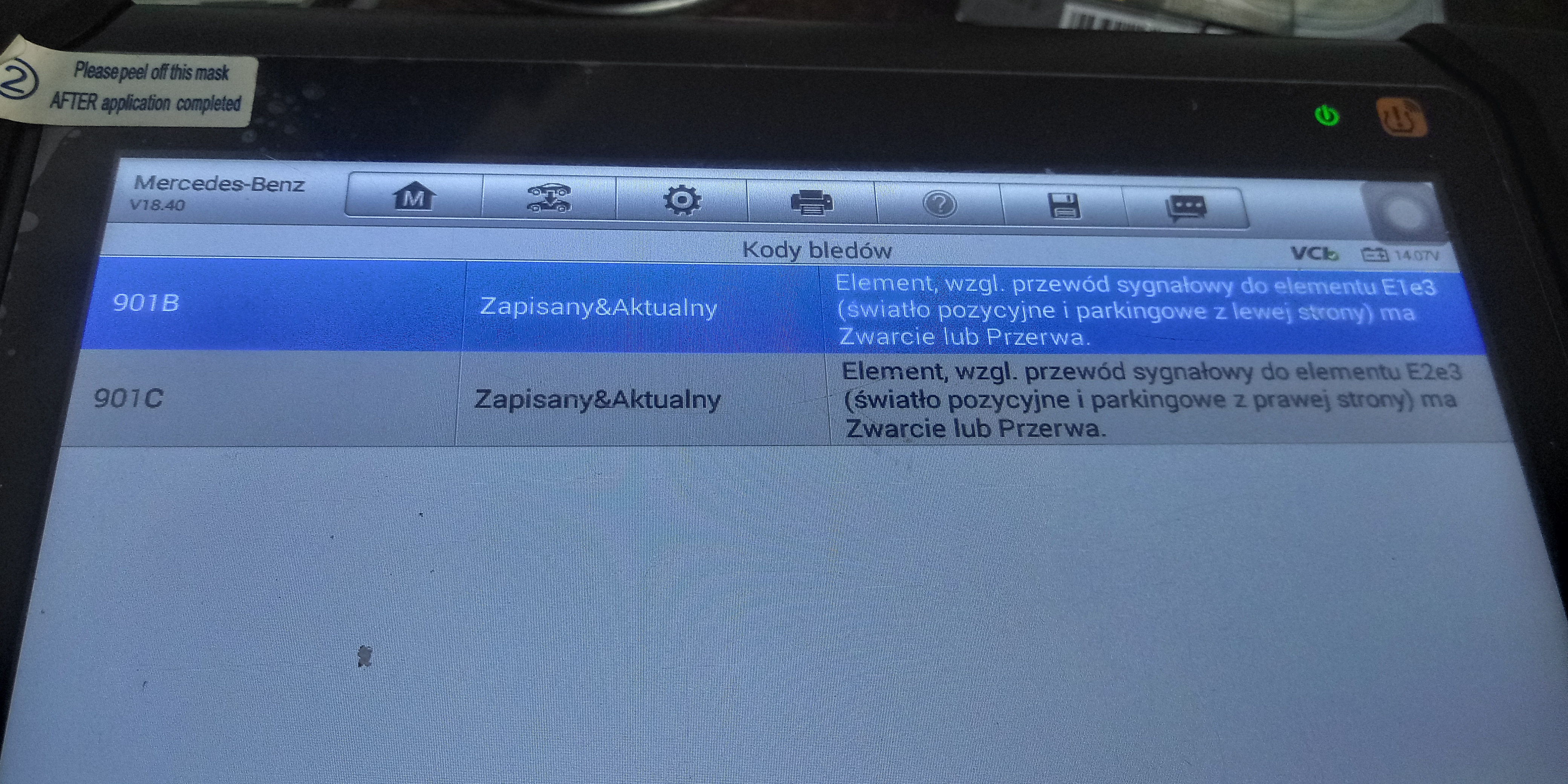

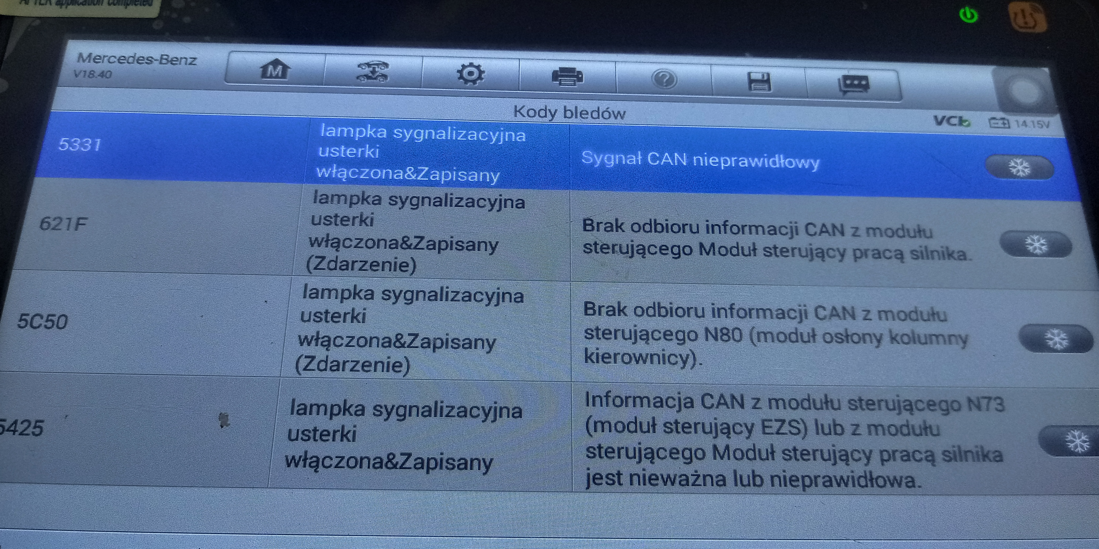

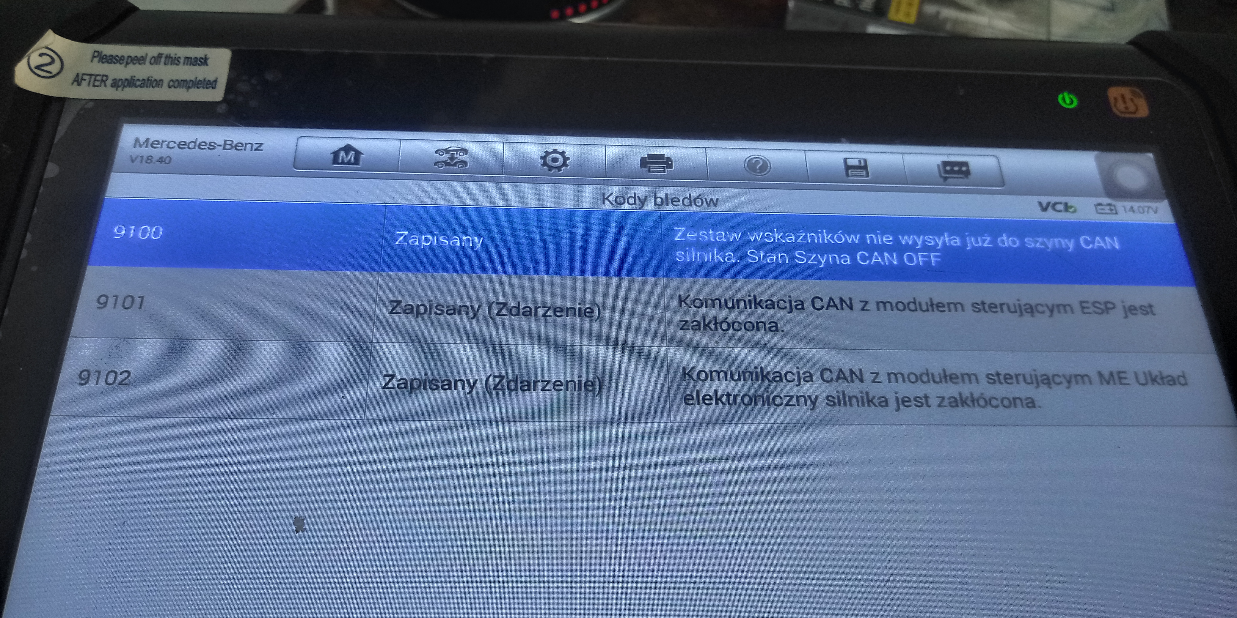

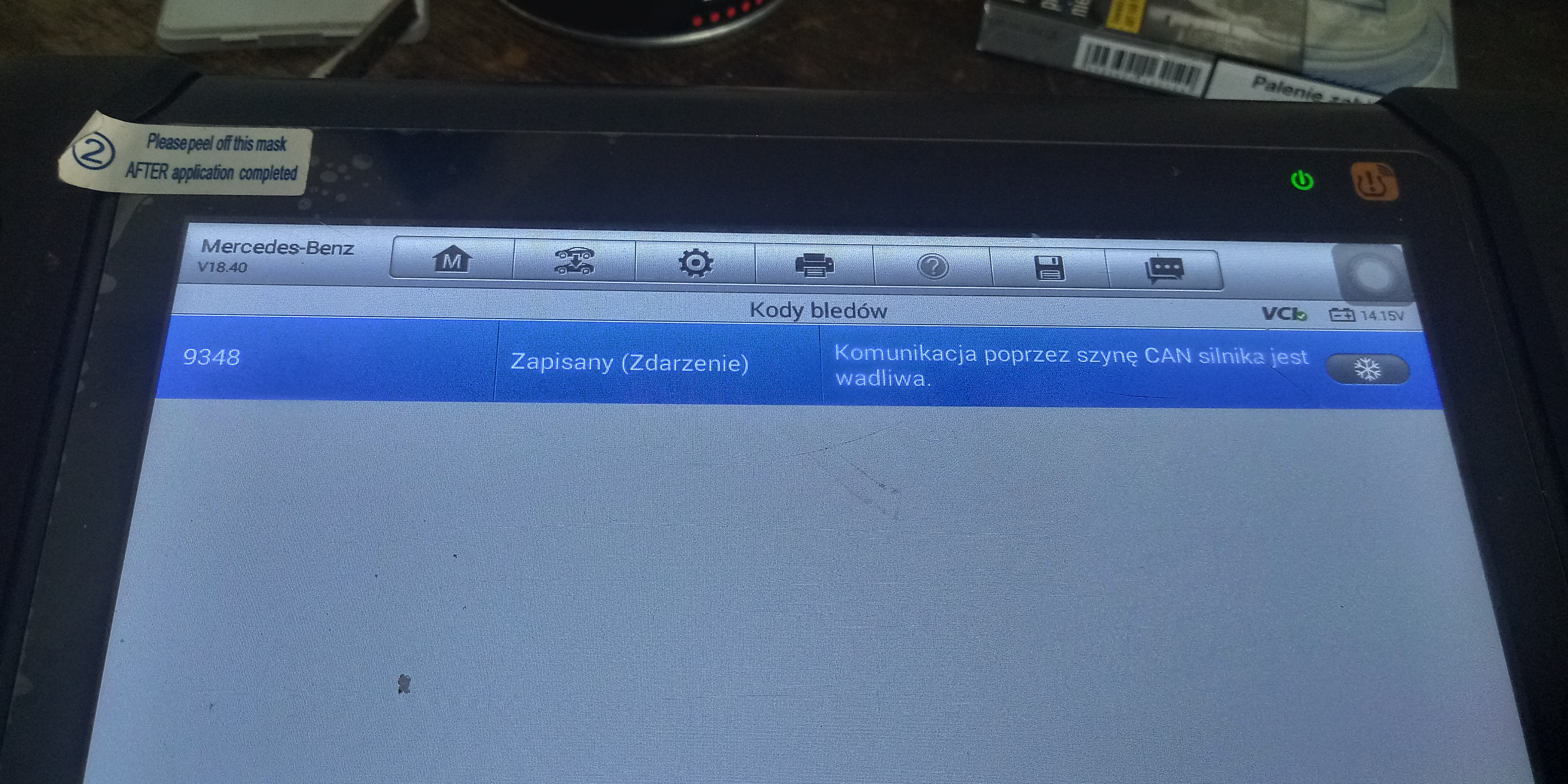

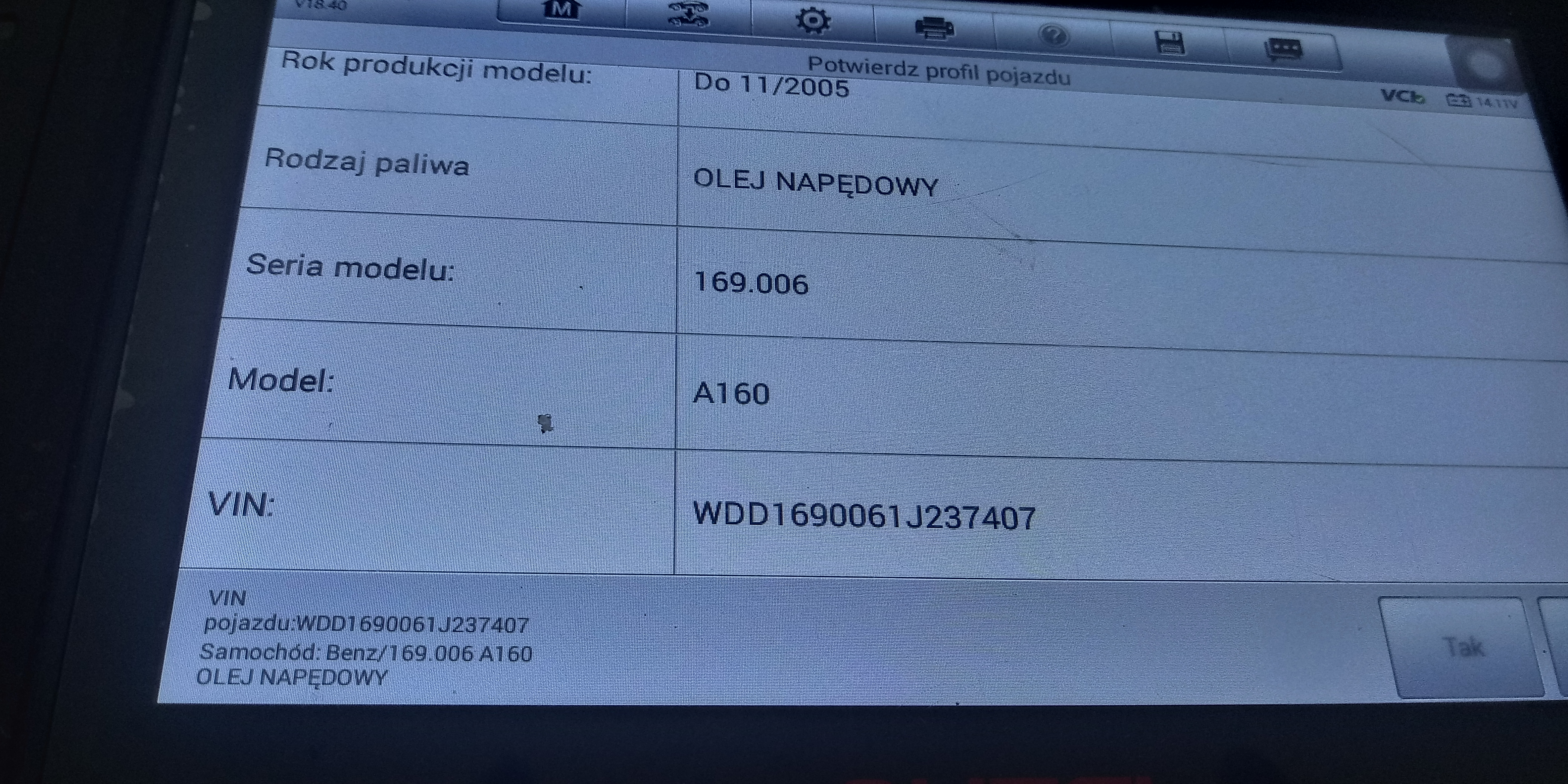

autko raz odpala dobrze i jedzie bez problemów a raz ujedzie parę metrów i tryb awaryjny. Na tablicy kontrolka airbag , ręcznego , silnika, żółty trójkąt i jeszcze jakieś inne co możliwe . błąd esp totalny brak mocy i nie reaguje na pedał gazu
i tak sobie jedzie max 10km/h nagle kontrolki znikają i odzyskuje moc.
Czasem jest tak że auto nie chcę wogóle odpalić tzn kontrolki się zapalają a na rozruszniku cisza . Cofnę lub wyjmę kluczyk i tak kilka razy i odpala bez problemu .
podejrzewam że coś z can-em się dzieje - gdzieś wilgoć lub co
jeżeli możecie zerknijcie proszę na te błędy i gdzie najpierw zerknąć i od czego zacząć.
na chwilę obecną wyczyściłem tylko złącza od komputera - nie pomogło - traci chyba komunikację bo wentylatory startują
nie ma reguły czy zimny czy ciepły
nie było nic robione - wieczorem ok rano cyrki
po kasowaniu wszystko prawie znika - zostają 3 błędy
może miał ktoś coś podobnego
pozdrawiam
