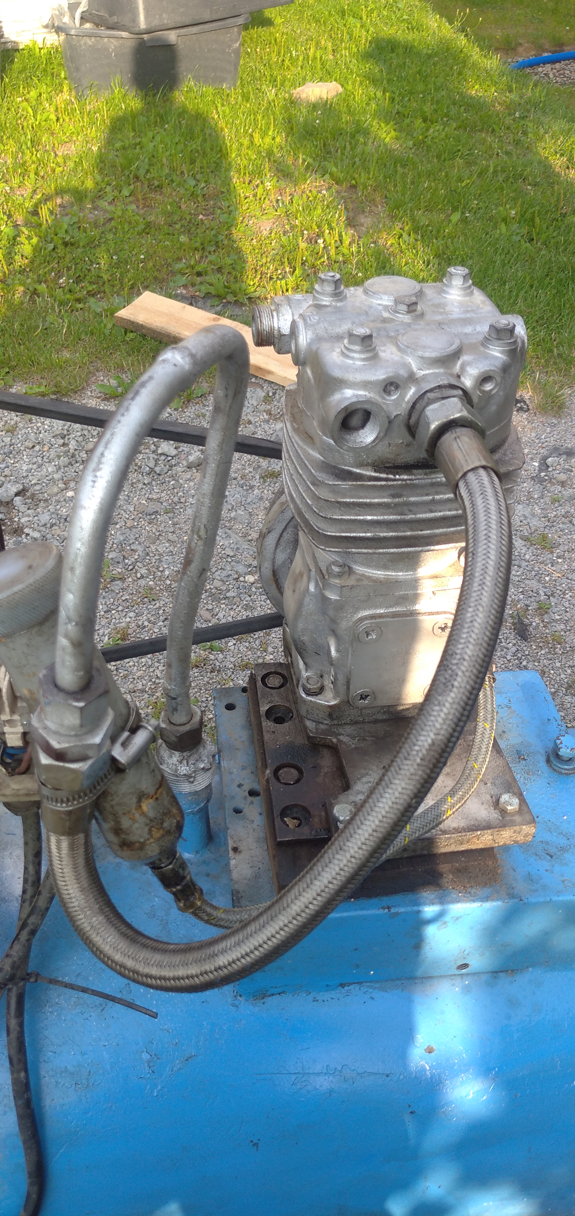

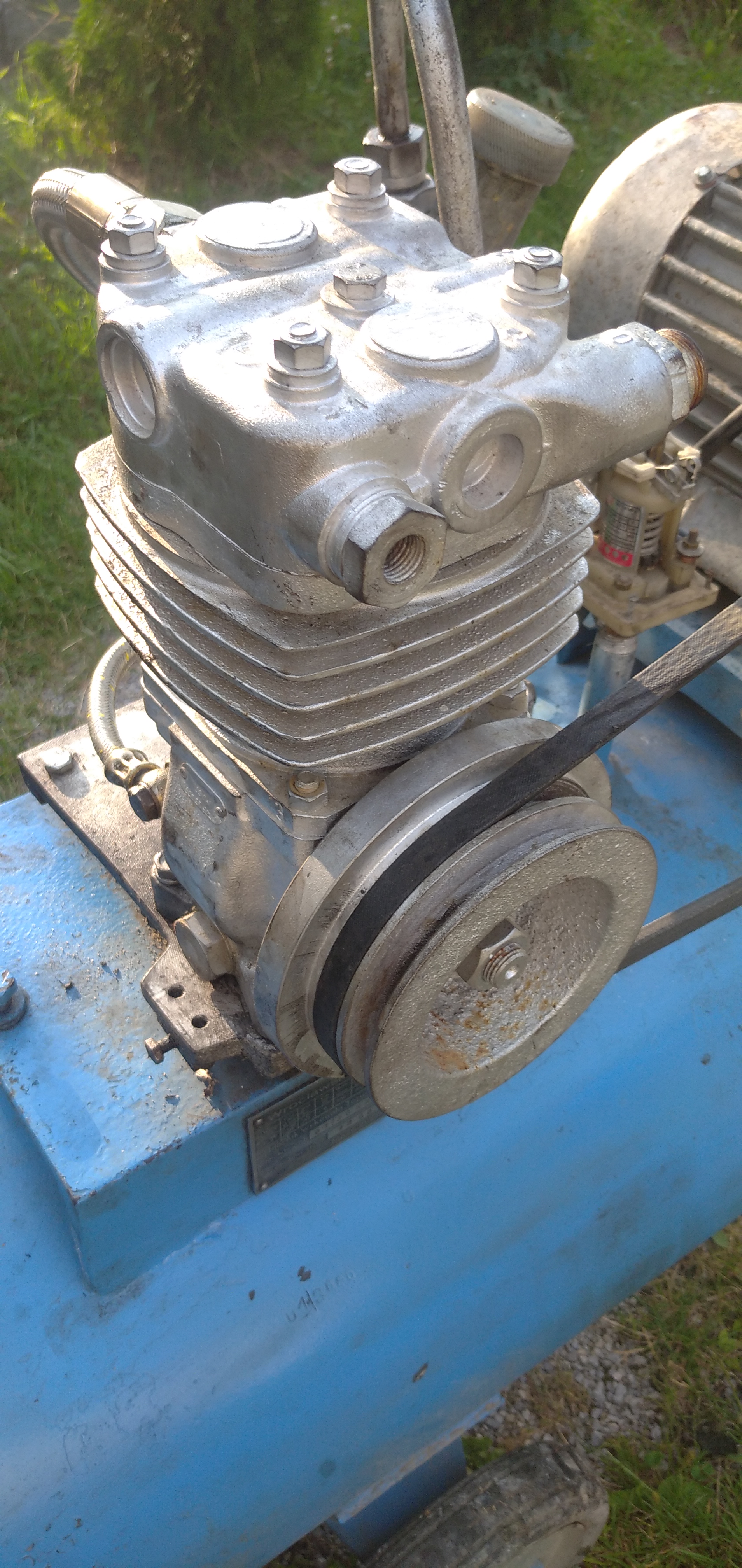

    Witam, kupiłem kompresor 150 l z silnikiem 2,2 kW, może orientujecie się jaki tam jest model sprężarki. Jaki olej do smarowania?
    Dlaczego jak dobije powietrza to wyrzuca olej przez zbiorniczek, wlew oleju, czy to normalne, czy jest coś uszkodzone.
    Czy te otwory u góry cylindra sprężarki mają być zaślepione czy otwarte?

    Że wyrzuca olej to tutaj normalne, sprężarka z samochodu. Głowica chłodzona płynem, nie zauważyłem zaworu zwrotnego to ciśnienie jest stale na zaworach (tłoku) które nie są pierwszej młodości.
    Rodzaj oleju- od diesla bo od tego pochodzi sprężarka.

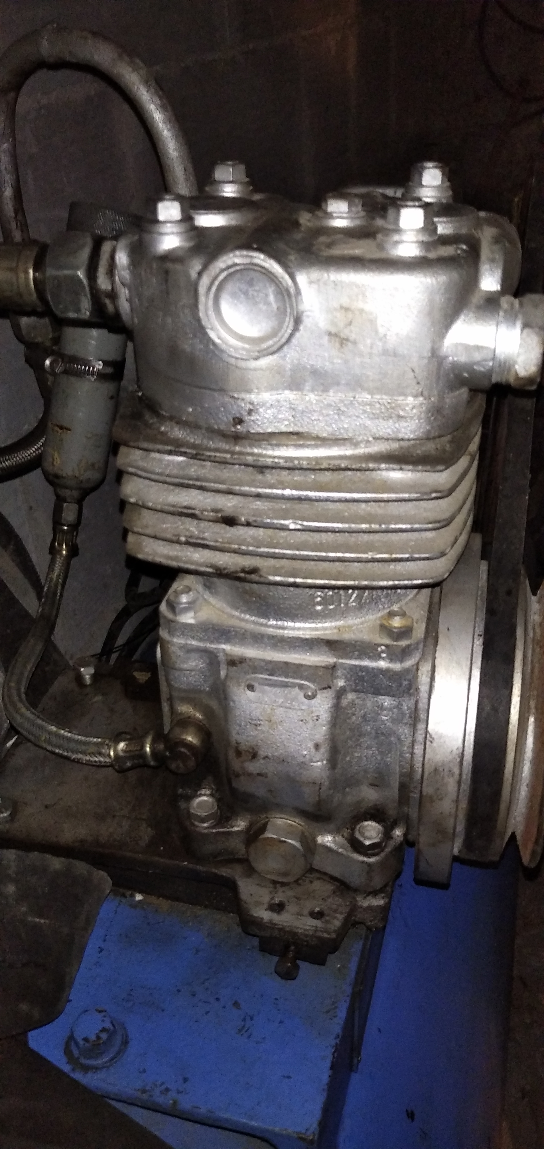

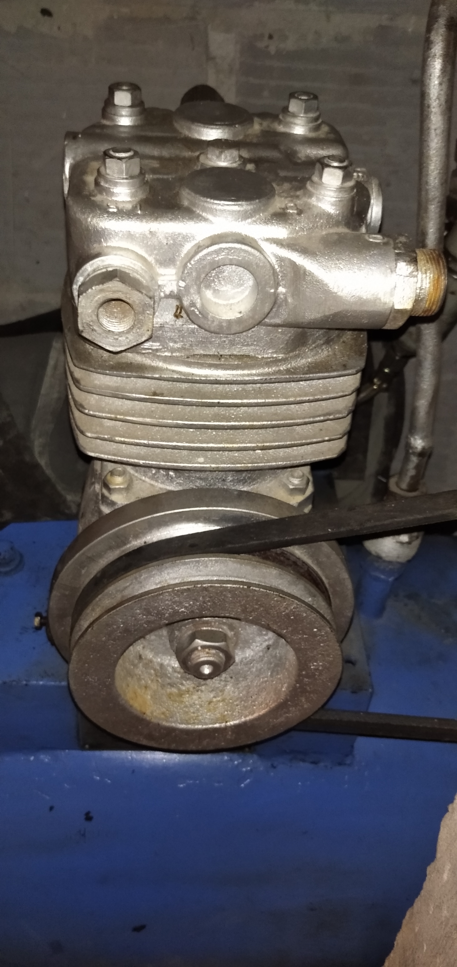

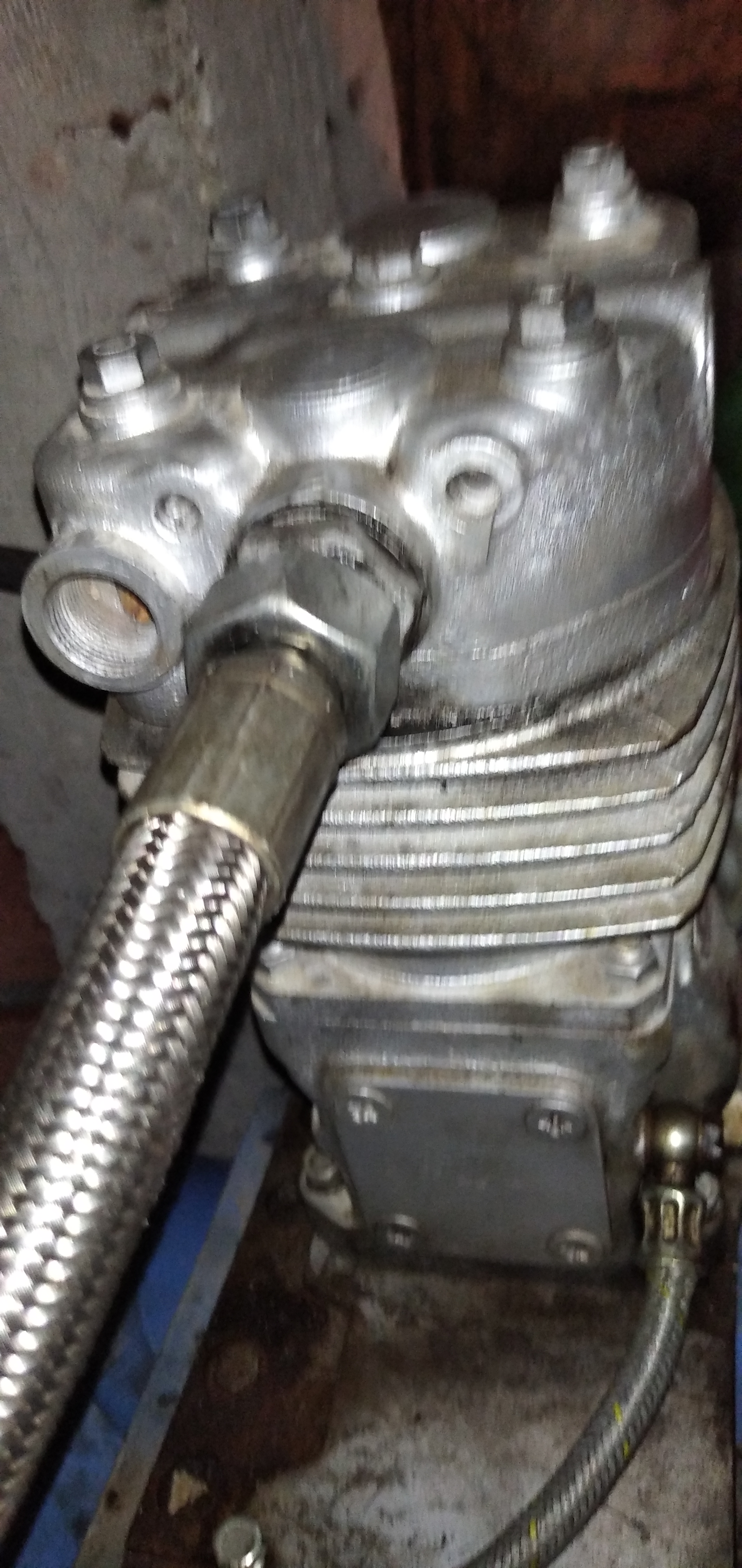

    Powinien być tam gdzie jest śrubunek ale albo jest niesprawny albo go tam nie ma.
    Płytki w głowicy też do sprawdzenia.
    Na wylocie powinna być chłodnica sprężonego powietrza (rurka z żeberkami)
    z możliwością spuszczenia kondensatu (wody) w najniższym punkcie przed wejściem do zbiornika.
    Sama sprężarka powinna być chłodzona- wentylatorem z koła pasowego albo co bardziej lubię osobnym wentylatorem,od mikrofalówki?.
    Wodne chłodzenie głowicy to już luksus potrzebny na ciągłą pracę, normalnie wyrzucanie kasy.
    Do sprawdzenia jak sprężarka zrobiona w środku- ta pracowała przy smarowaniu ciśnieniowym z silnika i trzeba sprawdzić czy przerobiona na rozbryzgowe. Sądząc po tym że nie ma wskaźnika poziomu oleju ani bagnetu raczej nie.
