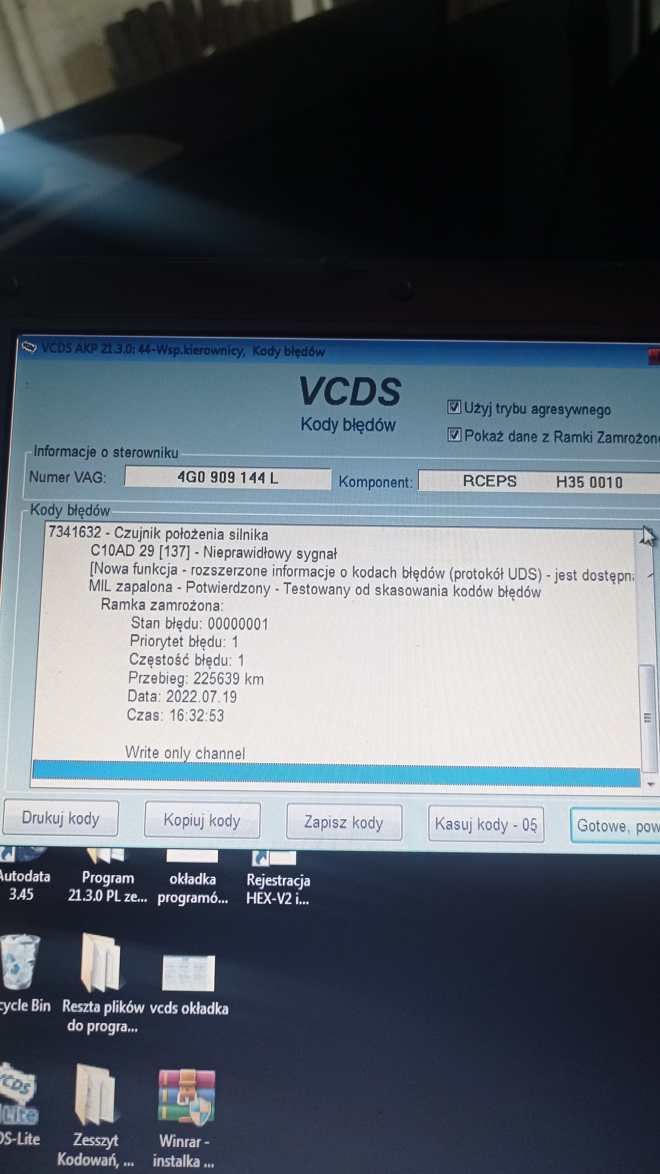

#1 20119539 28 Lip 2022 10:36 hubert22876 hubert22876 Poziom 1 #1 20119539 28 Lip 2022 10:36 Witam, zginęło mi wspomaganie kierownicy, kontrolka czerwona się świeci. Błędy są takie. Gdzie szukać przyczyny? Załączniki: IMG_20220727_192743.jpg Download (4.25 MB) IMG_20220727_192758.jpg Download (4.04 MB)
#2 20128908 03 Sie 2022 23:51 DoctorCar DoctorCar Poziom 19 Pomocny post? (0) #2 20128908 03 Sie 2022 23:51 Na początek zrobić update softu SVM i zobaczyć czy pomoże, bo były tam jakieś problemy z oprogramowanie. Jeśli nie pomoże to raczej wymiana maglownicy.
