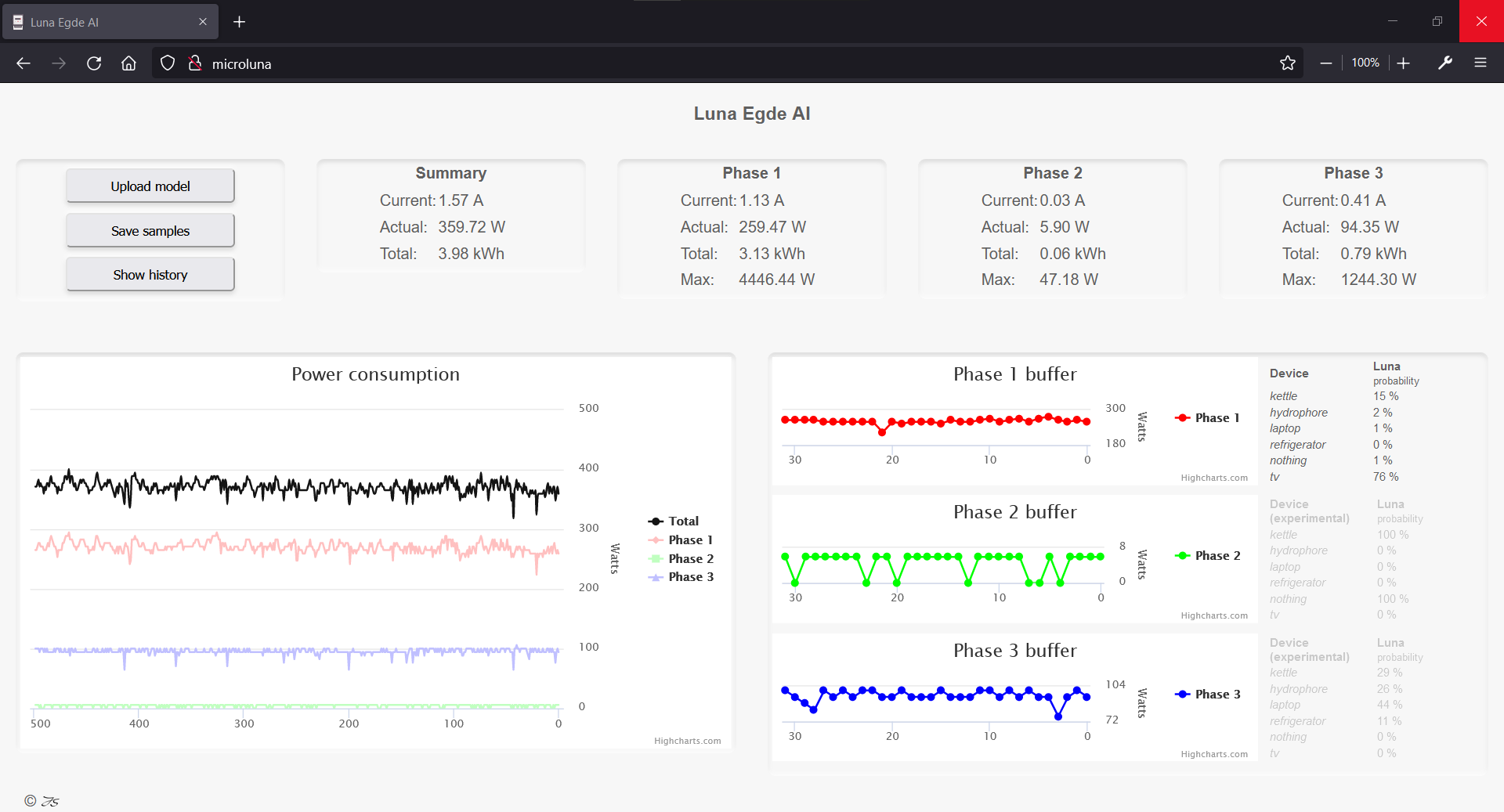

    Dzień dobry.
    W nawiązaniu do mojej poprzedniej konstrukcji Link prezentuję kolejną wersję Luny.
    Tym razem została uruchomiona w 100% na ESP32, mając za zadanie wypełnić założenia edge AI.
    Poprzednia konstrukcja wykonywała obliczenia na dodatkowym urządzeniu (rpi), teraz wszystko wykorzystuje jedynie zasoby mikroprocesora.
    Oprogramowanie oparte jest o bibliotekę TensorFlow Lite, co zmusiło mnie do przebudowania modelu sieci (zmniejszenie liczby neuronów).
    Układ także lekko się zmienił ze względu na obsługę karty SD, część wyprowadzeń ESP32cam nakłada się z tymi od karty. ADS został podłączony do innych nóg.
    System posiada webowy interfejs w formie dashboardu, z możliwością raportowania o zaistniałych zdarzeniach.
    Odświeżanie wykresów co ok 5 sek, więc w zasadzie podgląd na bieżąco.
    Model dla malucha
    Niestety mikroprocesor ESP32 ma ograniczone zasoby względem "dużych braci" co zmusza do odpowiedniego nimi zarządzania.
    Moja sieć musiała zostać drastycznie zmniejszona i mimo obaw o dokładność, udało mi się zredukować jej wielkość do 1208 neuronów,
    zachowując przy tym przyzwoitą wykrywalność.
    Kod: Dos
    Zaloguj się, aby zobaczyć kod
    Luna zamiast poprzednio analizowanego zakresu 500 sek obecnie widzi tylko 32.
    Powoduje to różnice w czasie wskazywania wykrytych urządzeń, czasem po prostu jest to za krótki okres żeby sklasyfikować nietypowy przebieg.
    Na obecną chwilę testuje różne topologie warstw.
    Zgodnie z podpowiedzią z poprzedniego tematu próbuję zastosować rekurencyjną sieć LSTM, na razie bez rezultatów - nie osiąga takiej dokładności jak obecna a dodatkowo mam trudności w zaimplementowaniu jej w tf Lite.
    Trening - tylko dla dużych
    Sieć trenuje na pc. Nie wiem czy da się to zrobić na ESP, obawiam się że to trwałoby dość długo...
    Uczenie wykonałem w pythonie za pomocą poprzednio zbudowanej aplikacji i zbieranych próbek, ale jak się okazuje są za długie [500] i nie mieszczą się istotne dane w zakresie 32 sek.
    Nie jestem w stanie ich przejrzeć i ponownie opisać, więc dodałem do oprogramowania funkcje zbierania nowych i ich zapisywania lokalnie.
    Po rozpoczęciu tworzony jest plik z 32 próbkami po 32 wartości (zebrany jest pełny zakres co sekundę).
    mikroLuna, tym razem egde AI w liczniku prądu.
    Próbki można zapisywać do istniejących lub dodać nową kategorię. Całość przechowywana jest na karcie SD dołączonej do układu.
    Dla ułatwienia dodałem obługę ftp na mikroprocesorze co ułatwia pobieranie danych.
    O taką paczkę można wzbogacić bazę dla Luny i ponownie ją przetrenować.
    Dodałem także uploader gotowej sieci co ułatwia upgrade, wystarczy dostraczyć odpowiednio wygenerowany plik .bin (można to zrobić z poziomu pythona) a układ po restarcie uruchomi nową wersję.
    Historia z prądem
    Dane zapisuję co 120 sek w pliku csv - takie okienko wydaje się obecnie optymalne, może trochę za długie względem 32 sek bufora. Zobaczę po paru dniach, zależy mi na zminimalizowaniu logów.
    Strona Luny posiada obecnie prosty system raportowania - wykres pokazujące powyżej zebrane dane.
    Mam zamiar dodać filtrowanie po okresie, urządzeniu itp. Gdyby był jeszcze jakiś sql lub pandas na esp...
    Poniżej screeny pokazujące historię:

    1. Na prezentacje do DIY
    2. Tak, ale na tą chwilę muszę odpuścić sobie transformatę.
    3. A istnieje taka szansa?

    Schemat technologii Edge AI z trzema sekcjami: Data Center, Cloud, Edge.
    Możliwe że nie do końca zrozumiałeś mój opis, wybacz.
    Postaram się przybliżyć wytłumaczenie operując tym powyższym (ale od "prawej" do "lewej"):
    Pkt. 4 - Luna na esp32 (zamiast certified... itp), obsługuje ADC, liczy strumieniowe dane, zapisuje etc.
    Pkt. 5-6 Luna zapisuje i potrafi przekazać próbki i wyniki do DC - na karcie SD (dlaczego - wytłumaczę dalej)
    Data Center to mój laptop jest jednocześnie Cloudem - obsługuje pkt 1 i 2
    Za pomocą zbudowanego uploadera (w opisie) wysyłam POLICZONĄ sieć (ze STAŁYMI wagami) na ESP32 , ZGODNIE z punktem 3.
    Wracamy do punktu 4.
    Podaj gdzie dostrzegasz błąd w moim rozumowaniu i dlaczego uważasz że Luna nie odpowiada tym założeniom?

    Jak oceniałeś dokładność sieci? Mógłbyś ją opisać dokładniej, bo np. z tego co wrzuciłeś tutaj widać, że ostatnia warstwa ma 8 neuronów, czyli 8 wyjść. Naturalnym byłoby traktowanie ich jako odpowiedniki poszczególnych urządzeń, ale z interfejsu widać, że masz tylko 6 urządzeń... Co oznacza prawdopodobieństwo dla danego urządzenia? Przeliczasz to jakoś? Czy są to po prostu wartości dla tych neuronów wyjściowych przeskalowane do zakresu 0...100 % ? Co się dzieję, gdy podłączysz nowe urządzenie, którego sieci nie uczyłeś?
    Na esp32 raczej masz wystarczająco pamięci wewnętrznej, w razie potrzeby można zmienić rozmiary partycji, jest biblioteka SqlLite3 w wersji Arduino, która działa na esp, chociaż przy odpowiednim przemyśleniu kolumn i tagów/nazw wykorzystanie plików csv może być szybsze i wystarczające, ale co kto lubi...
    Widzę, że w tym temacie również pojawiły się spory dotyczące nazewnictwa, niestety, koledzy którzy się "czepiają" znowu mają rację :D
    A po dodaniu MQTT można z tego zrobić fajną zabawkę i po integracji np. z Home Assistantem ustawić sobie powiadomienia o tym, że się woda zagotowała, pranie rozpoczęło/skończyło albo policzyć ile godzin żona ogląda tv :P
