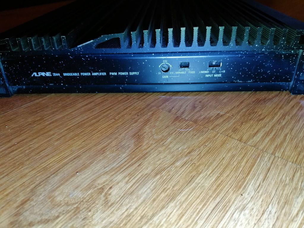

    Witam, który sposób zmostkowania wzmacniacza jest prawidłowy? Dodam że pod wzmacniacz jest podłączona tylko tuba basowa.

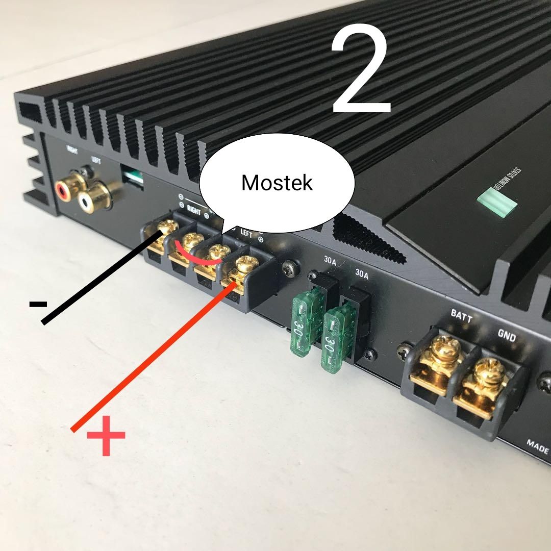

    2 foto ale bez mostka po środku, powinien jeszcze być przełącznik do trybu mostkowego.

    Czyli rozumiem że ma być po lewej na (mono) i bez kabelka z tyłu?

    Tak, wpinasz w terminal po zewnątrz, masz oznaczone, i switch na mono.

    Wszystko działa bez mostkowania dzięki za pomoc
