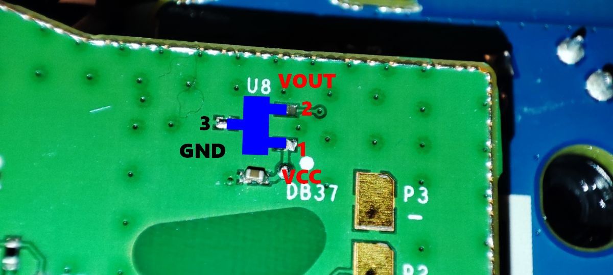

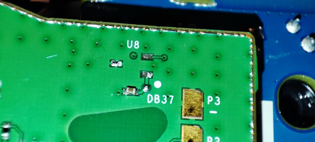

    Witam serdecznie, ostatnio zakupiłem uszkodzonego pada Xbox Series Elite 2 i po diagnozie wykryłem iż nie ma jednego tranzystora który ma oznaczenie U8, nie mogłem nigdzie znaleźć jakie parametry ma ten tranzystor i gdzie takiego dostać, orientuje się ktoś jaki tam powinien być i gdzie takowy zakupić?

    Za ścieżek wychodzi, że tam była jakiś PNP jeśli to był tranzystor. Dodatkowo tam masz urwane pady.
  • #3 20120668
    blaszow13
    Poziom 3  
    Urwane pady to żaden problem, podlutuje się drucikiem do ścieżek a tranzystor ze zwykłego pada od Xbox one s np. mógłby coś zdziałać?

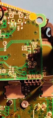

    Sorry za jakość zdjęcia, jak wrócę z roboty mogę zrobić lepsze. Kontroler Xbox Series Elite 2 - Brak tranzystora od RT
    Jakby co to jest też strona prawego triggera

    Ten U10 możliwe, że się nada, tylko nie widać tej trzeciej nogi jest w cieniu. Jeśli ona idzie do masy, to możesz spróbować go podstawić. Nie powinno się nic uszkodzić, najwyżej nie zadziała. Pozdro.

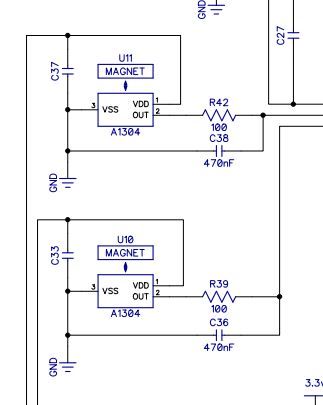

    JayRo
    Poziom 37  
    Tak, to ten sam element o oznaczeniu A1304. Tutaj fragment schematu: Kontroler Xbox Series Elite 2 - Brak tranzystora od RT
    U ciebie U8 oraz U7 to też te same elementy, oznaczone prawdopodonie na powierzchni numerem 304.
    A ten element to czujnik Halla: https://datasheetspdf.com/pdf/1053904/Allegro/A1304/1

    Patrząc na datasheet układu, możesz pomierzyć jego działanie. Podłacz kabel do kontrolera, przyłóż sondy multimetru do masy pin 3 oraz pin 1 VCC układu U7. Povinno być tam napięcie, następnie czerwona sonda na pin 2 VOUT, i tam nie powinno być napięcia. Napięcie powinno się tam pokazać po zblizeniu magnesu do tego elementu. Jeżeli zadziała to tak jak opisałem, to możesz śmiało podstawić 304 w to miejsce. Kontroler Xbox Series Elite 2 - Brak tranzystora od RT

    Okej, udało się, reasumując, pomierzylem napięcia, wszystko się zgadzało, podrutowałem następnie wlutowałem ten tranzystor z pada od S'ki (1708 model), przetestowałem w aplikacji do testowania padów, wszystko wydaje się działać jak należy, chociaż ten RT trigger mam wrażenie jest trochę bardziej czuły.
    A bez tego tranzystora to było tak że po wciśnięciu jakiegokolwiek przycisku silniczki chodziły bez przerwy.
    Jeszcze nie testowałem w żadnej grze ale myślę że będzie git.
