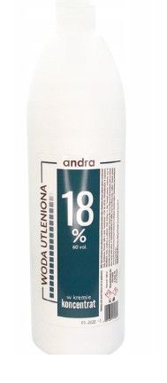

    Czy wybielając pożółkłą ze starości obudowę konsoli muszę na coś uważać? Wiem, że jest dużo filmików na ten temat na znanym serwisie do obejrzenia ale na kilka pytań nie znalazłem odpowiedzi.
    Zamierzam do wybielania użyć poniższej wody w kremie, folii spożywczej i słońca.
    Konsola MT777DX i IQ-502 - Wybielanie pożółkłego plastiku
    1) Czy wybielając taką wodą utlenioną w kremie 18% naklejki, które znajdują się na obudowie również się wybielą? Czy może lepiej byłoby je zakleić taśmą izolacyjną lub taśmą malarską?
    2) Czy obudowę w innym kolorze niż białym np. w kolorze szarym jak w przypadku dolnej części konsoli IQ-502 i MT777DX również się wybiela tak samo , czy może wyjdą jakieś "placki"?
    3) czy bezpieczne jest wystawienie tak zapakowanej obudowy na słońce kiedy temperatura na zewnątrz w cieniu oscyluje w okolicach 30 stopni? (na słońcu jest zdecydowanie więcej). Czy może lepiej zostawić w cieniu a temperatura otoczenia sama załatwi sprawę?
    4) Jak długo pozostawić ze środkiem wybielającym?

    Nie stosowałem nigdy, ale podobno Perchydrol + UV robi "robotę". Tylko uwaga, bo chyba żre tkanki żywe i żeby kupić w większym stężeniu trzeba podpisać oświadczenie że nie budujesz bomby.

    Z tej samej wody utlenionej skorzystałem i wybieliłem Dreamcasta niedawno.
    https://www.youtube.com/watch?v=qVsQwk4Mqmc
    Ogólnie to fajnie wyszło ale przedni panel tam gdzie sie wpina pady to chyba sie też delikatnie wybielił a panel powinien być szary jak np. spód MT 777DX'a
    Większość rzeczy dopowiedziałem w materiale.

    Temat zamykam. Udało się ładnie wybielić jasną część obudowy. Wygląda jak nowa.
