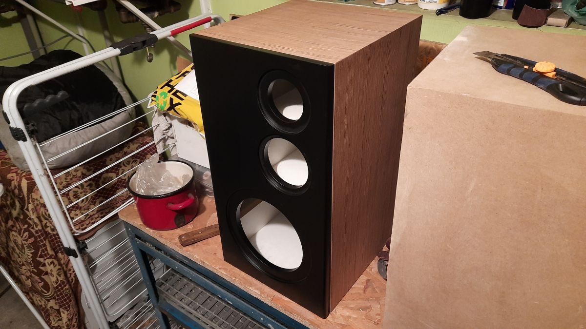

    Gdy już wszystko miałem gotowe, trzeba było znaleźć kogoś kto wykona formatki do złożenia obudów. Po kilkudniowych poszukiwaniach udało się. Formatki dojechały, obudowy zostały sklejone i zaczęło nabierać to rumieńców.
    3-drożne kolumny głośnikowe - Visaton W200S 4R + Visaton B100 + Dayton DC28F-8
    Później fornirowanie, szlifowanie i nakładanie olejowosku. Front w kolumn jest doklejany i polakierowany na czarny półmat :

    Bardzo ładnie! Kilka uwag:
    1. Właściwą ocenę zgrania fazowego w pomiarze z odwróconą fazą średniotnowego głośnika robimy na bazie pomiaru SPL dla normalnego i przeciwnego połączenia nałożonego na siebie.
    Dopiero wtedy dokładnie widać, czy pomiar przy obróconej fazie nie wychodzi nigdzie powyżej przebiegu normalnego. Oczywiście w takim przypadku wskazuje to na problemy z fazą.
    Chętnie zobaczę takie nałożenie pomiarów, niemniej jednak z przebiegu z odwróconego wygląda to obiecująco dobrze.
    2. W przypadku tak ładnie opracowanego zestawu należy przynajmniej pomierzyć charakterystykę w oknie a nie tylko w osi.
    Czyli +/- 30 stopni horyzontalnie i +/- 10 stopni wertykalnie. Oczywiście powinny one możliwie blisko powtarzać charakterystykę w osi (bez dołów i bumpów).
    Niektóre narzędzia np. VitiuxCAD pozwalają wrzucić do symulacji pomiary dla osi, okna i pierwszego odbicia (trza wielokrotnie mierzyć surowe głośniki obracając kolumnę).
    Wówcaas można od razu można optymalizować pod kątem pracy w pomieszczeniu (sam tego nie robię zadowalam się pewnymi dobrymi praktykami które pomagają uzyskać pożądany efekt, niemniej im więcej głośników tym trudniej zrobić to bez głębszej analizy).
    Bywa, że aby utrzymać odpowiedni poziom wysokich tonów np 20 stopni poza osią, trzeba je nieco podbić w osi (powyżej 0).
    3. Dobry zwyczaj przeskalować pomiary do 0db, i zwiększyć rozdzielczość działki, łatwiej się czyta wykresy.
    5. Polecam darmową wersję ARTY i pomiary charakterystyki wodospadowej, można wtedy sprawdzić czy gdzieś nie ma dzwonienia (z pewnością będzie przy tych 15kHz). Czyli nie tyle jaki jest balans tonalny ale jak czysto gra zestaw. Dzwonienia, koloryzacje psują barwę i męczą. Przy tym może ich zupełnie nie być widać na pomiarze SPL.
    6. Całość charakterystyki tych kolumn mimo że trzyma się w +/-3db to jednak od 1kHz leci w dół o jakieś 2db. Nie musi to być wada ale zdecydowanie wpłynie to na barwę takiego zestawu. Wedle smaku. Ale trzeba mieć świadomość (gdyby ktoś chciał kopiować), że talerz perkusji raczej nie wyjdzie z niej. Myślę, że powinny się odnajdywać w muzyce poważnej, jazz itp. Być może niekoniecznie najlepszy zestaw do rocka.
    7. W miarę możliwosci sugeruję stosowanie LPADa tuż przed tweeterem zamiast szeregowej rezystancji przed filtrem. LPAD umożliwia bardzo elastyczne kształtowanie charakterystyki tweetera i jednocześnie dba o to by filtr tweetera widział praktycznie tą samą impednację w szerokim zakresie F.
    Generalnie projekt bardzo mi się podoba i gratuluje dobrze wykonanej pracy.
    Witaj i dziękuję! Każda uwaga jest cenna i zawsze uczy czegoś nowego.
    1. Nie wiem czy o to konkretnie Ci chodziło ale na normalnym połączeniu przebieg faz wygląda tak więc nie jest chyba źle :
    2. Masz rację i takie pomiary zrobiłem pod kątem 45 stopni i żadne dziwne rzeczy nie wychodziły, mam ten pomiar gdzieś na starym laptopie, którego używam do pomiarów więc postaram się wrzucić te pomiary.
    5. z ARTĄ nie pracowałem aczkolwiek nosiłem się z zamiarem przerzucenia na ten program, generalnie korzystam z Holmimpulse oraz XSim ale powoli wdrażam się w pracę na VituixCad ponieważ ten program ma sporo więcej możliwości (ustawianie targetów etc. )
    6. Poruszyłeś ważną kwestię otóż pomiar wykazał, że być może obejdzie się bez tłumienia dla średniego i tweetera. Natomiast lubię gdy wysokich tonów jest mniej, niż miałoby być za dużo ale też nie lubię gdy ich w ogóle nie ma i kompromisem wrzuciłem tłumik 2R. Opcjonalnie spokojnie można wyrzucić ten rezystor ale zalecam stopniowo zmniejszać jego wartość potestować w zakresie 0-2R, bo generalnie nie zaburza to zgrania fazowego więc otwarta sprawa dla dopasowania pod własne gusta.
    L-Pad bardzo możliwe, że byłby bardziej pożądany niż szeregowy rezystor tłumiący.
  • #9
    Bucefal76
    Level 15  
    1. To może nie być ten przypadek. Ale często takie bumpy od średniego tonu są powodowane przez breakup. Jak jest breakup to jest i przesunięcie w fazie. Czasem to powoduje problemy z odejmowaniem się w wąskim zakresie SPL tweetera od midwofera. Najlepiej nałożyć na siebie na jednym wykresie pomiar normalny z obróconą polaryzacją. Od razu będziesz widział czy SPL od odwróconej siedzi w całym zakresie poniżej normalnej.
    Sam pomiar fazy z programu może nie być miarodajny. Od dawna jest znany problem z brakiem kontroli (latency) nad czasem ze strony programów pod Windows 7 i nowszym.
    Programy starają się to korygować szukając w obu pomiarach pierwszego pozywanego zbocza sygnału i dociągając pomiary dla poszczególnych głośników (w Holmeimpulse musisz to zrobić ręcznie). Ale to nigdy nie jest 100% dokładne.
    Z tego powodu też pierwszą symulacje zwrotnicy zawsze należy porównać w pomiarze z prototypem. VituixCAD pozwala na podanie dokładniejszych danych dotyczących rzeczywistych parametrów części. W szczególności rzeczywista rezystancja cewek i ESR kondensatorów ma znaczenie.
    Tak czy owak z porównania pomiaru i symulacji dla połącznia przeciwnego wychodzi czy to co widzisz w symulacji jest tym co pomierzyłeś.
    I tu uwaga zazwyczaj nie jest.
    Jeden z pomiarów trzeba przesunąć o kilka us w w przód lub w tył aby symulacja zaczęła bardzo blisko odpowiadać pomiarowi. Jak to zrobisz to możesz na tych pomiarach symulować kolejne zwrotnice i będziesz miał 95% zgodności symulacji ze złożonym prototypem. Jak tego nie zrobisz to możesz się bardzo mocno rozczarować przy uruchamianiu prototypu i pomiarze.
    Ale to nic dziwnego, zawsze model matematyczny należy skonfrontować z rzeczywistością. Nam się to wydaje zabawą, hobby ale to jest naprawdę kawał akcji z użyciem metod numerycznych, nieliniowych czwórników (głośniki).
