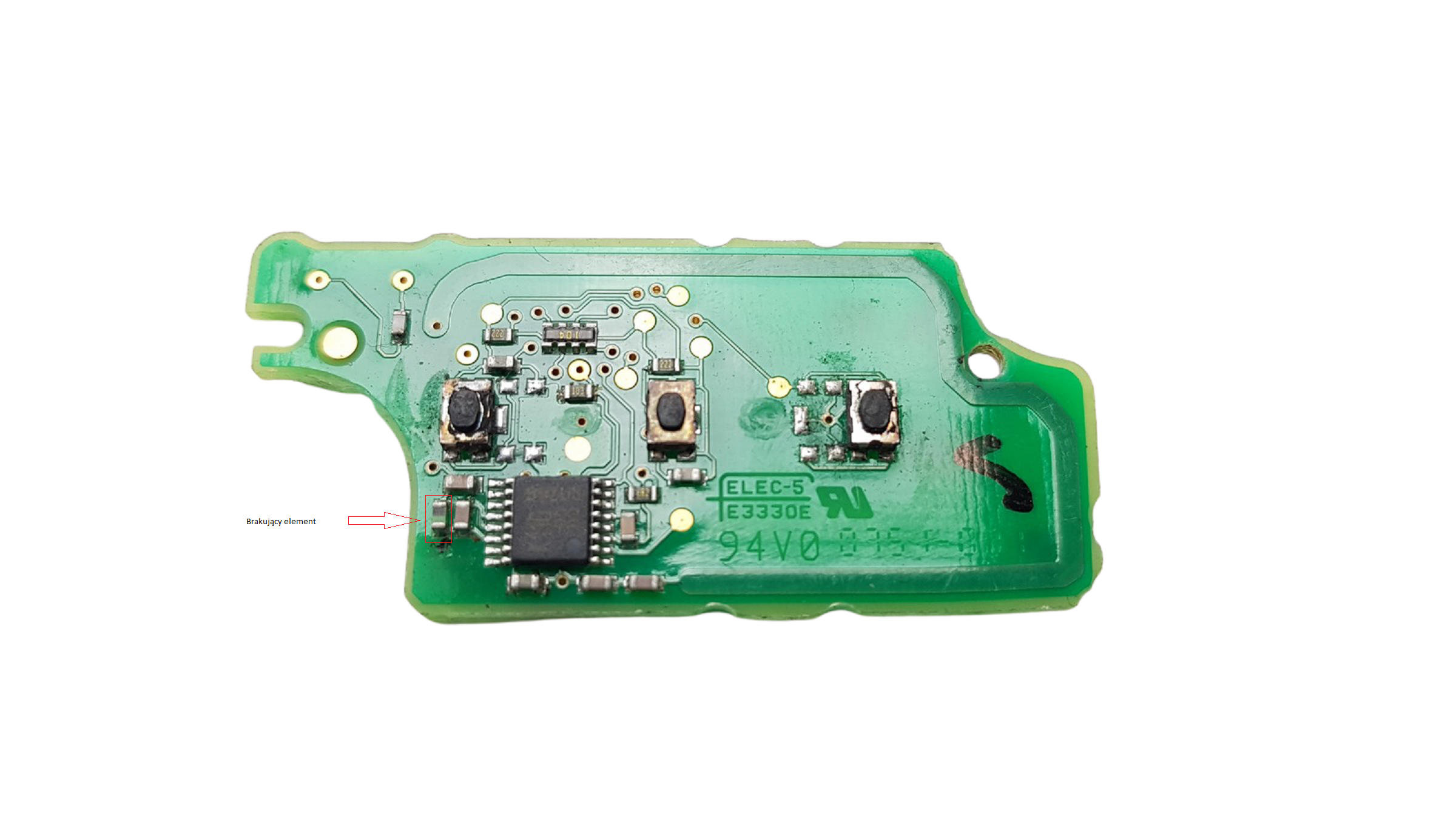

    Proszę o pomoc. Brakuje na tym transponderze jednego elementu zaznaczonego na zdjęciu. Nie wiem co to jest. Wygląda na kondensator. Proszę podać parametry tego elementu.
    Mniejszego zdjęcia nie mogłeś wstawić? :wink:
  • #3 20121836
    castin
    Poziom 25  
    Wygląda na cewkę nadajnika. Biorąc pod uwagę rodzaj nadajnika, częstotliwość pracy, to wychodzi 100nH lub 39nH. Coś w tych granicach.
    100nH i 39nH to wartości podane przy zastosowaniu klasycznego wyjścia na antenę prętową. Na płytce pilota jest to rozwiązane inaczej (jest tylko jeden dławik), dlatego nie da się określić z not katalogowych tej wartości. Podstawianie dławików o różnych wartościach będzie kosztować więcej niż wymiana całej płytki. Wystarczy przelutować układ transpondera.

    Ale co mu da przelutowanie, jak jemu brakuje tego elementu? Podstawi jak ma z innego pilota i będzie ok.

    Wy naprawdę na podstawie tego "zdjęcia", jesteście w stanie rozpoznać co to za element?
    Myślałem, że autor zrozumie tą aluzję i podeśle porządne zdjęcie.
