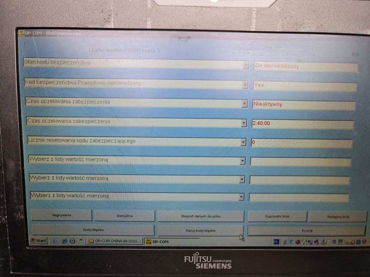

    Witam, pacjent Opel Corsa D 1,3 cdti 2009 rok. Auto kupilem uszkodzone. Nie odpalal i ktos w niemczech probowal naprawiac Sterownik Silnika - prawdopodobnie ostatecznie wymienil - sterwonik silnika i BCM. Wiem, ze na pewno siknik krecił. Sam probowalem!
    Ostatecznie siknik zostal wymieniony, a cala elektronika pozostala ze starego. Po zamontowaniu silnika ... po przekreceniu kluczyka cisza! -tylko cykanie przekaznika od rozrusznika w kom. silnika. Mam Op-com ... udalo sie odzyskac Car Pass (bylem u fachowca) - ale niekoniecznie umiejetnie zajalem sie sprawa - zablokowal sie BCM. !!!
    Teraz pytanie:
    Co oznacza 'licznik resetowania kodu bezpieczenstwa' - u mnie jest '0' (zero) - czy to oznacza, ze BCM zablokowany na 'amen'?
    Czekalem 2h40m - niestety sterownik caly czas pozostaje nieaktywny - zablokowany.
    Fotka ekranu Op-Com - w zalaczeniu
    Prosze o pomoc! Corsa D 1,3 cdti 2009 - blokada BCM -licznik resetowania kodu zabezpieczajacego Corsa D 1,3 cdti 2009 - blokada BCM -licznik resetowania kodu zabezpieczajacego
  • #2 20122047
    piotrekwoj1
    A kod masz z tego bcm? Czy skąd został odczytany?
  • #3 20122054
    tek7
    Z wyswietlacza radia i z samego BCM. Byly rożne! Nie wchodzi zaden! Pewnie dlatego, ze zablokowany BCM.
  • #4 20122113
    piotrekwoj1
    Kod masz mieć z bcm inaczej nie wejdziesz. W radiu raczej nie ma kodu do programowania tylko kod do radia. BCM wyloguj na stole.
  • #5 20122116
    tek7
    Ok, poszukam fachowca ...
    ==> temat zamykam, udało się uruchomić BCM. - licznik resetowania kodu zabezpieczającego - nie ma znaczenia. Po wklepaniu poprawnego kodu i odczekania czasu blokady - sterownik odblokowuje się.
    Czas blokady - trzeba odczekać tyle czasu ile wskazuje OP-Com - ale nie odlicza on czasu 'jak w stoperze' Cały czas wyświetla się wartość wskazana w Op-Com-ie w momencie wklepania złego kodu i pojawienia sie blokady. Czas odliczania trzeba zapamietać sobie i czekać sprawdzając na np zegarze samochodowym. Po tym okresie system odblokuje BCM i pojawi się info - 'blokada nieaktywna' - czy coś takiego. Wtedy można wklepać kod prawidłowy na nowo.
  • #6 20134848
    tek7
    Licznik kodow bezpieczenstwa - nie ma znaczenia. Po okresie blokady - trzeba odczekac ...i na nowo wklepac poprawny PIN/CarPass ...i bedzie dzialac!
