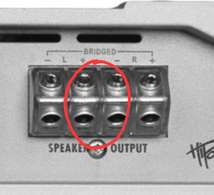

    Mam problem z moim wzmacniaczem samochodowym, po podłączeniu dwóch stron lewej i prawej strony wzmacniacz nie działa, po podłączeniu jednej strony czy to lewej czy prawej do jednego jak i do drugiego kanału działa, po podłączeniu dwóch stron nagle przestaje grać choć jest włączony i się świeci, wiecie gdzie szukać problemu?

    Czy każda strona ma osobny "minus", który nie jest nigdzie połączony tylko idzie bezpośrednio do głośników?

    To o niczym nie świadczy że pojedynczo grają dobrze, przy zwartym minusie nie będzie grało razem. Jeżeli posiadasz miernik zmierz. Jeżeli nie posiadasz na próbę zamień plus z minusem na lewym kanale przy podłączonych obu kanałach.
    Wzmacniacz sprawny, nowy, używany, wcześniej działał?
    Jak podpięty, jakim kablem i gdzie?
    Czy podłączając głośnik na krótko słychać jakiś "strzał" w głośnikach lub coś?
    Jak masz woltomierz zmierz napięcie zasilania wzmacniacza i napięcie na wyjściach głośnikowych.

    Zmierz czy jest jakieś zwarcie pomiędzy przewodami L i R, wszystkie kombinacje czyli L- R-, L+ R-, L- R+, L+ R+.
    Zmierz też rezystancje głośników L+ L- i to samo R

    Strasznie pada więc nie mam możliwości narazie pójść do samochodu, ale mam wzmacniacz w domu i L- i R+ wykazują na mierniku wartość 0,5 Ohma, zmieniłem z ciekawości na "piszczek" i buczy z tego wynika, że coś jednak jest walnięte w wzmacniaczu, bo moim zdaniem nie powinno tak byc chyba, że się mylę

    Jesteś pewien że L- i R+ a nie L+ i R-?

    Tak masz rację, ale okazuje się że tak ma być, sprawdziłem rezystancje głośników L+ i L- wynosi 1,2 a R+ i R- wynosi 3,0 więc jeżeli obie wartości nie są takie same to tu jest problem tylko którą stronę rozbierać prawą czy lewą?
    Z tego co widzę we specyfikacji powinno być 3 0hm
    Impedancja: 3 Ohm
    Wiec teoretycznie lewa strona jest spieprzona?
  • #16 20123754
    ciuqu
    Tak z lewą jast coś nie tak. A pomiędzy L a R coś jest? Lub czy L ma jakieś zwarcie do masy?

    Przewody z głośników dotykały masy, wystarczyło obrócić głośniki i sprawa się rozwiązała
