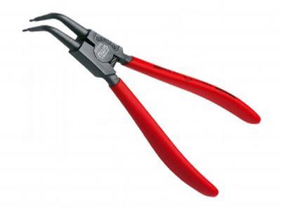

    "Odkręcasz nakrętkę od gniazda mikrofonowego" - potrzebny klucz ?
  • #5 20123753
    ekspert100
    Odkręcasz nakrętki blokujące przełącznik kanałów - ok
    Odkręcasz nakrętkę od gniazda mikrofonowego - ok
    (szczypcami do pierścieni segera).

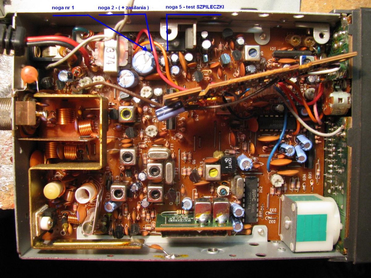

  • #11 20123968
    ekspert100
    Moje jest na SM5124A dysplay LCD.
    i na TDA1905.
    Foto PCB zapożyczone (tylko z dysplay_led ):
    ale płyta wydaje się być taka sama.
    RADIO CB STABO XM3400: Demontaż frontowego panelu - zdejmowanie pokręteł, zatrzaski
    Ale front panel wygląda jak w post #1 .

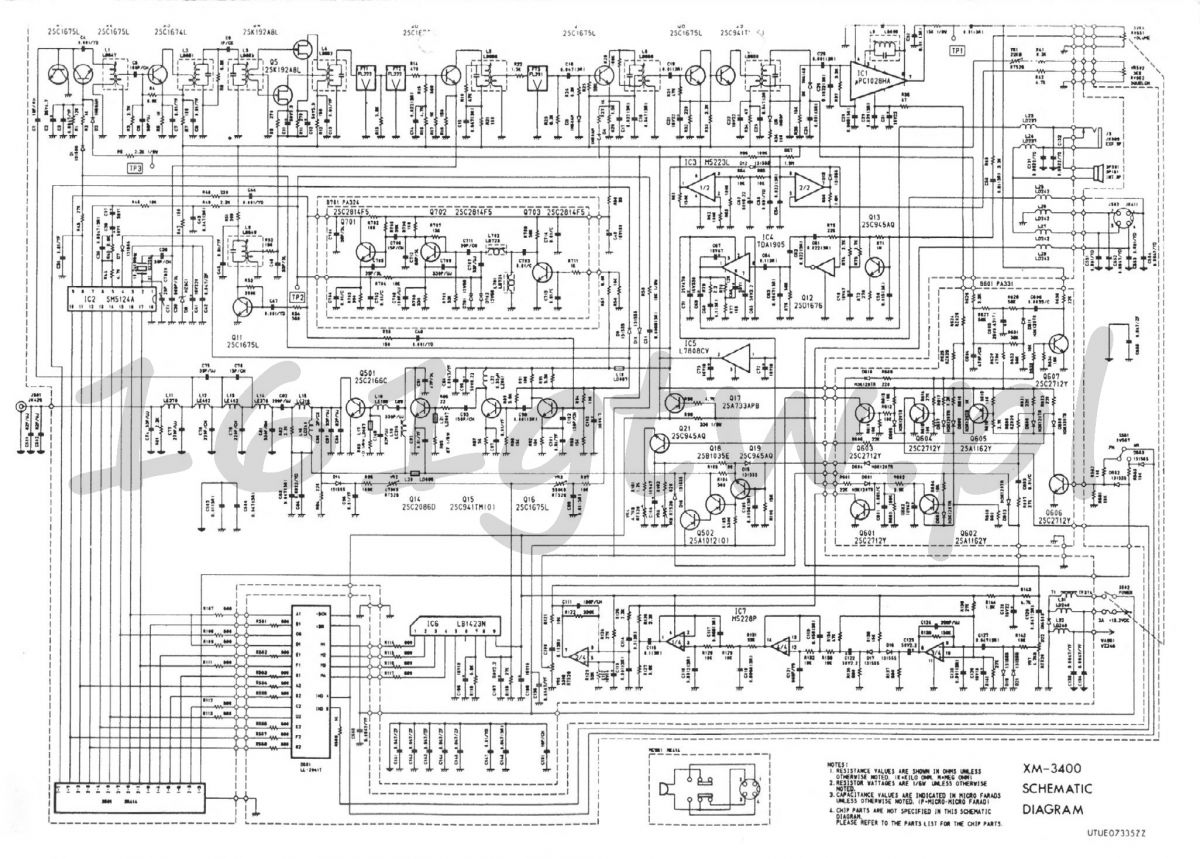

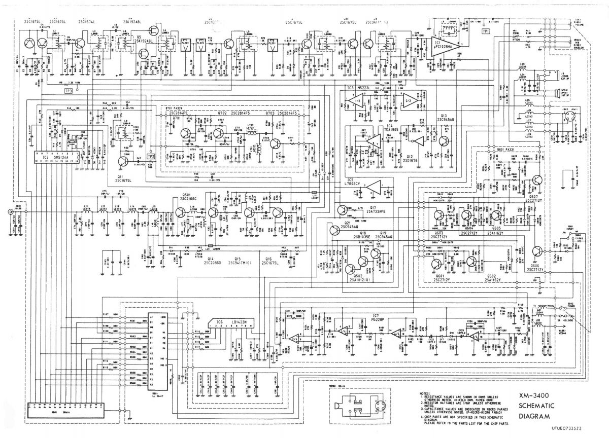

  • #13 20124580
    ekspert100
    No cóż czytelny to on nie jest.
    Ale znalazłem nieco lepszy - szału niema
    Schematic Diagram CB STABO XM3400 na SM5124A dysplay LCD:
