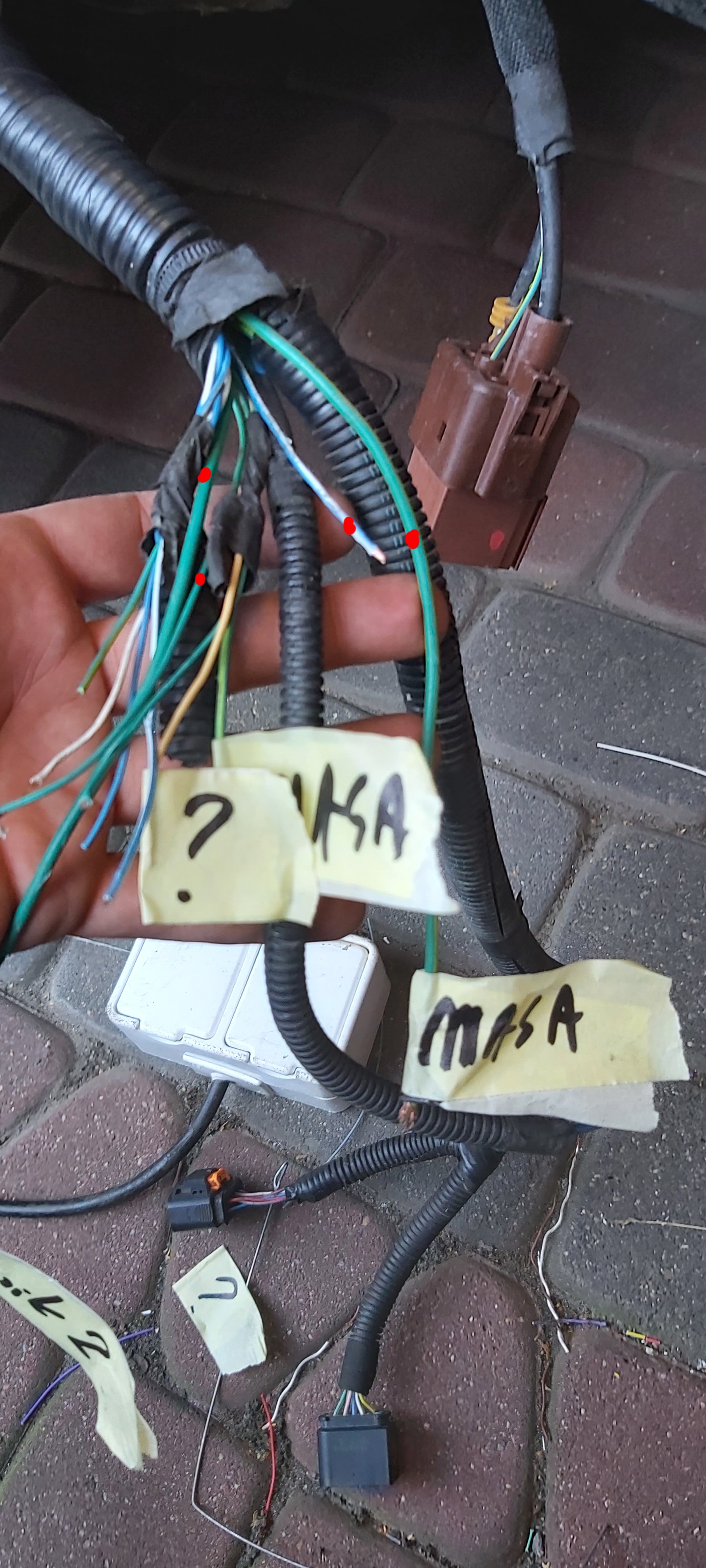

Siemaneczko. Pacjent peugeot 3008 z 20 roku. Jestem na etapie odtwarzania wiazki lewej podłużnicy. Z większością sobie poradziłem. Lecz zostały mi 4 kabelki. Dwa grube i dwa cienkie. (Zaznaczone na zdjeciu) Nie mam zielonego pojęcia od czego mogą być. Żadna z dostępnych wiązek na rynku nie ma wyprowadzonych tych przewodów, sprzedawcy mi sprawdzali.
- Na obecna chwilę ogarnelem przyłącza 2x wtyczka zderzaka, klakson, żaluzja, radar.
- Wiem że gruby zielony kabel idzie do skrzynki bezpieczników i odpowiada za niego przekaznik i bezpiecznik zaznaczony na zdjęciu.
- Niestety brak opisu w internecie na temat skrzynki bezpieczników. Jest informacja na temat raptem 4 bezpieczników znajdujących się w skrzynce pod maską
- W komputerze jedyne błędy z których można coś wywnioskować to:
* u1f5e Brak komunikacji z ECU acc (dziwne bo po vin samochód nie jest wyposażony w Acc (chyba że źle rozumuje ten błąd bo radaru brak na belce)
* P0562 Podnapiecie (to w układzie wspomagania I brak wspomagania w samochodzie) akumulator naładowany i cały czas jest to jedyny błąd w układzie wspomagania. Ktoś ma pomysl ? Dodam że samochód Po kolizji, w przednie lewe koło. Kierownica się kręci, nic nie tyka. Innych błędów poza tym w układzie kierowniczym brak. Z góry dziękuję za pomoc.
