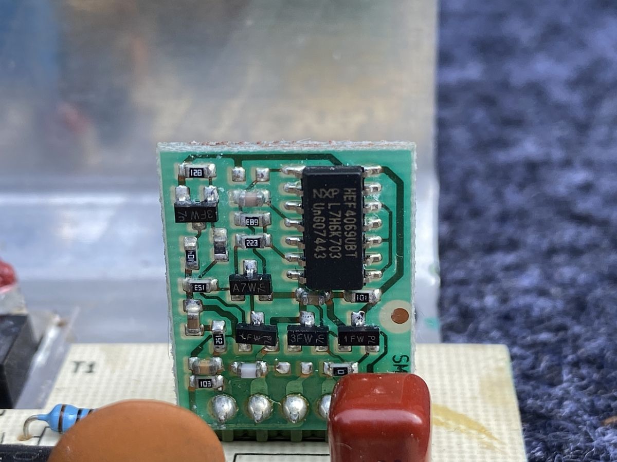

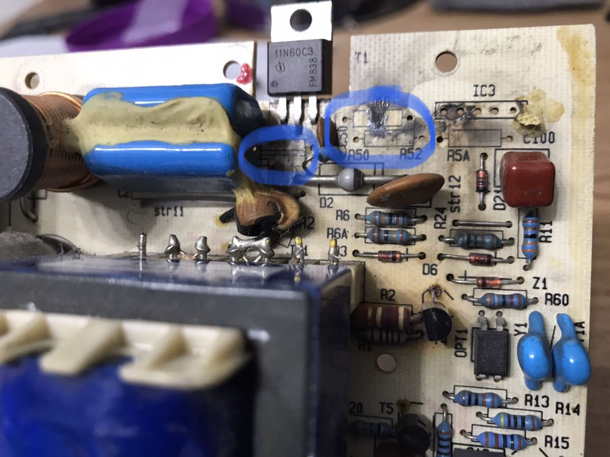

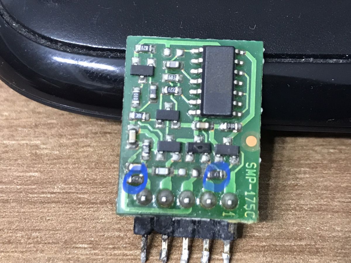

    Witam Sprawa dotyczy przetwornicy 12V Czy ktoś posiada wiedzę jakie powinny znajdować się tam rezystory?
    Dometic SMP184-05 - Jakie wartości rezystorów w przetwornicy 12V? Dometic SMP184-05 - Jakie wartości rezystorów w przetwornicy 12V? Dometic SMP184-05 - Jakie wartości rezystorów w przetwornicy 12V?
  • #2 20160271
    Marcin_03136
    Poziom 3  
    Cześć,
    Ja mam model SMP192-02, ale wygląda na to, że w tym miejscu nie różni się niczym. Elementy, których szukasz:
    R9: 0.12 Ω, 0,5%
    R9A: 0.12 Ω, 0,5%
    R8: 220 kΩ, 1,0%
    R52: 10 Ω, 1,0%
    SMD1: 10 kΩ, 5%
    SMD2: 0 Ω ? - tego nie jestem w stanie rozszyfrować... bo zero kojarzy mi się jako 000 :| Ale multimetr pokazuje zero, więc być może zworka.

    Witam, czy jesteś w stanie podpowiedzieć jeszcze jaką wartość ma R1, ten pod trafem. U mnie jeszcze tego strzeliło i nie można nic odczytać.
  • #5 21180885
    alexb197726
    Po kodzie R1 to 22 kΩ >>21088222
