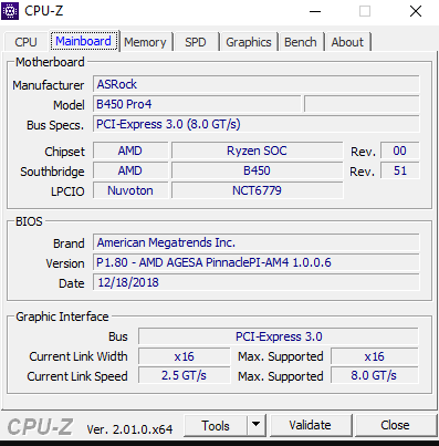

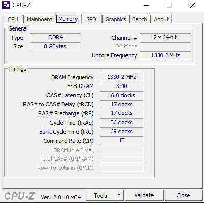

    Witam, posiadam komputer z płytą główną AsRock B450pro, siedzą na nim kości RAM w slocie 2 i 4 po HyperX Predator 2x4 GB DDR4 3000 MHz cl15, z jakiegoś powodu działają maksymalnie na 2666 MHz, podczas próby podkręcenia ich na 3000 MHz komputer co jakiś czas wywala blue screen'a, jaka może być przyczyna?

    A procesor to już tajemnica? W nim masz kontroler pamięci i to od niego zależy z jaką częstotliwością działają pamięci.
    Zaktualizuj bios do najnowszego obsługującego twój procesor.

    rodzieiczpiotr napisał:
    podczas próby podkręcenia ich na 3000mhz
    W jaki sposób?
    Powinny zadziałać po ustawieniu profilu XMP na 2933 MHz z tym procesorem.
  • #5 20128196
    rodzieiczpiotr
    Poziom 3  
    Udalo sie zmienic profil XMP
