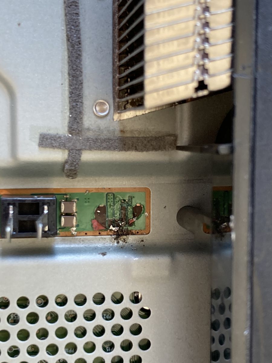

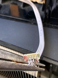

    Witam. Posiadam PS4 PRO. Podczas wyjmowania zasilacza na potrzeby wymiany pasty termoprzewodzącej uszkodziło się gniazdo 4-pinowe zasilacza na płycie głównej. Proszę o pomoc, jak to naprawić. W załącznikach zdjęcia przewodu oraz gniazda. W razie potrzeby wyślę więcej zdjęć. PS4 PRO: Uszkodzone 4-pinowe gniazdo zasilacza na płycie głównej - Naprawa PS4 PRO: Uszkodzone 4-pinowe gniazdo zasilacza na płycie głównej - Naprawa Proszę o szybką pomoc.

    Należy oczyścić pola na PCB i przylutować gniazdo. Jeżeli ścieżki zostały uszkodzone, trzeba je odbudować i zabezpieczyć soldermaską. Dodatkowo można wzmocnić przylutowane gniazdo klejem.
    Jeśli nie masz wprawy w tego rodzaju pracach lub nie masz odpowiednich narzędzi, oddaj konsolę do serwisu lub osoby, która będzie w stanie to naprawić ;)

    Dzięki za pomoc ale nigdy nie miałem takiej awarii i napiszecie jak to zrobić krok po kroku, ci będzie potrzebne? Pady lutownicze są zerwane. Najpierw spróbuje sam, ewentualnie o serwisie pomyśle później. Podobno to kosztuje około ~350zł

    W razie niepowodzenia i wyrwania przelotki, to nawet serwis później może mieć kłopot z naprawą. Pół biedy kiedy przelotka łączy dwie wierzchnie strony płyty, wtedy można sobie dolutować przewód na drugą stronę płyty. Gorzej jak występuje w niej więcej połączeń międzywarstwowych, wtedy będzie bardzo drogo lub w ogóle nienaprawialne. Z przydatnych rzeczy, to mogą się przydać: lutownica czy stacja lutownicza o odpowiedniej mocy cieplnej, cyna, plecionka do odsysania cyny, topnik, soldermaska UV, lampa UV do utwardzenia soldermaski, jakiś odpowiednio cienki drucik do odbudowania połaczeń z pinami gniazda konektora, bądź też droższa opcja specjalne pady do odbudowy ścieżek. Powodzenia!

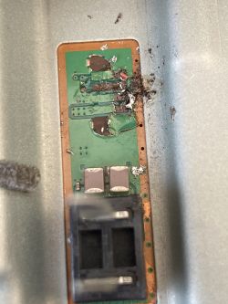

    PS4 PRO: Uszkodzone 4-pinowe gniazdo zasilacza na płycie głównej - Naprawa wstawiam jeszcze raz zdjęcie złącza i dodam, ze nie mam możliwości wyjęcia płyty głównej.
    Czy rozwiązanie z tego filmu by się u mnie sprawdziło? Zaznaczycie za zdjęciu gdzie przylutować drut?

    Patrząc na te zdjęcie oraz Twoje pytania po tych wskazówkach drogi kolego, proszę oddaj tą konsolę do serwisu. Bo marnie to widzę, przelotka już wyrwana a bez wyjęcia płyty gł. to się nie obejdzie.
    #10 20125187
    badboy84
    Na filmie widać kosmetykę, tutaj odbyła się prawdziwa masakra. Widać też trochę inny układ pinów złącza, może inna rewizja?

    Wydaje mi się, że tylko te elementy które zaznaczyłem mogą być inne. PS4 PRO: Uszkodzone 4-pinowe gniazdo zasilacza na płycie głównej - Naprawa

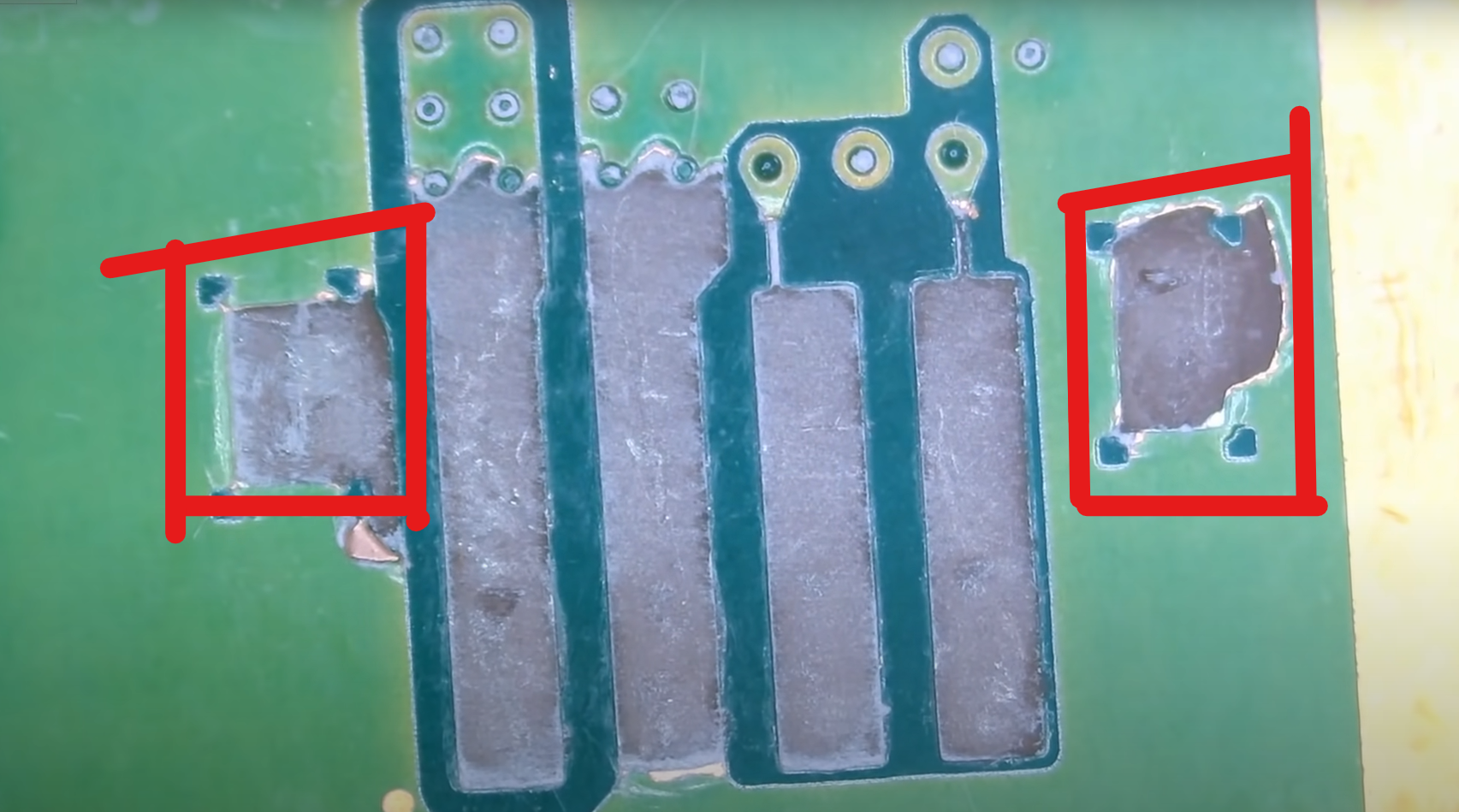

    na końcówkach ścieżek, które ,,przeżyły" ,,zdrapałem" zieloną warstwę, po czym utworzyłem tak pady lutownicze. została jedna ścieżka gdzie się tak nie udało. Druga od góry. Do czego służą te styki po bokach?
    Te styki po bokach zaznaczone czerwonymi kwadratami, to główne punkty mocujące konektor. Generalnie jest to masa. Tego padu na niebiesko pewnie nie da się odbudować, bo przelotka też odleciała: PS4 PRO: Uszkodzone 4-pinowe gniazdo zasilacza na płycie głównej - Naprawa
    Jeżeli zerwała się jej częsć tylko z tej górnej warstwy płyty, to możesz próbować pociągnąć przewód z drugiej strony płyty. I liczyć na duże szczęscie, że to zadziała. Tutaj ktoś oznaczył jak to mniej więcej wygląda po drugiej stronie, i jak się można podratować z podpięciem do punktów lutowniczych: https://gbatemp.net/threads/help-ps4-pro-cuh-71xxx-power-supply-connector-ripped-off.562139/
