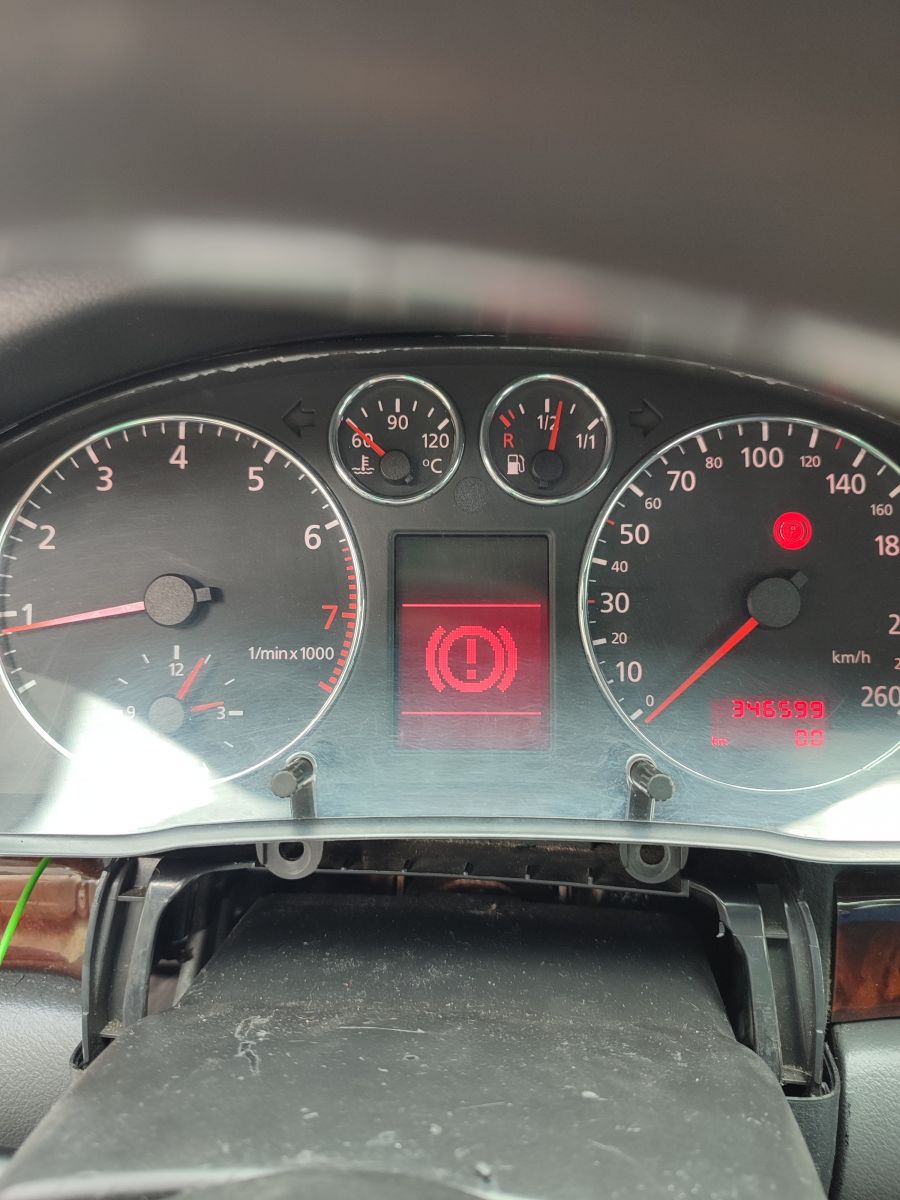

    Mam problem z migająca kontrolką z symbolem wykrzyknika w nawiasach, przeczytałem już wiele wątków ale nie mogę rozwiązać tego problemu. Audi s4 b5, 1.8 quattro, 1997r., wykrzyknik w nawiasach zapala się co myślę że istotne po około 40s od odpalenia samochodu, na samym zapłonie się nie zapala. Czujników od klocków w tym audi nie ma, licznik zakodowany na brak tych czujników, ręczny to nie jest bo od ręcznego jest osobna kontrolka (P), błędów brak w sterowniku od silnika, abs, wskaźników czy poduszek. Nie jest to też czujnik poziomu płynu hamulcowego, zbiornik nowy, poza tym sprawdzałem to i gdy jest problem z płynem to wykrzyknik załącza się od razu a nie po 40s od odpalenia, teraz jest zresztą odpięty przewód od niego, zaraz przy liczniku, więc ewentualne zwarcie do masy na lini tego czujnika też nie wchodzi w grę. czy ktoś ma jakiś pomysł co to może być?

    To może zrób fotkę i wrzuć jak ta kontrolka wygląda

    Czasem przy awarii ABS zapalają się razem.

    ABS działa, brak błędów. Audi s4 b5 1.8 quattro - Migający wykrzyknik w nawiasach

    VCDS i zobacz co się dzieje z ABSem.
    Często są przypadki, że ECU traci komunikację z modułem ABSu.
  • #7 20125488
    marekadamczyk231
    Z ABSem się łączy, nie ma żadnych błędów, ABS normalnie działa, sprawdzałem przy chamowaniu.
