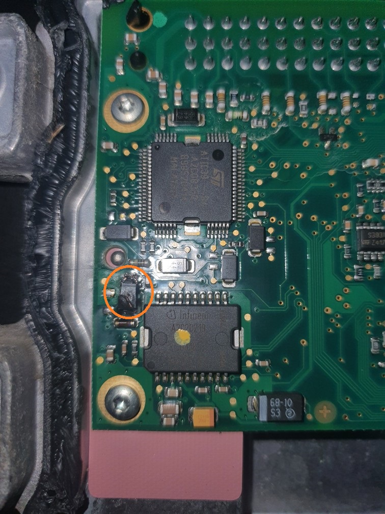

    Koledzy Mam Prośbę co to za dioda ED43A jest ona w sterowniku Renault thalia 1.4 z 2004 roku . Koledzy nie mogę znaleźć zamiennika ewentualnie oryginału . Sterownik S110140002A 8200326391. Koledzy bardzo proszę o pomoc bo dioda została spalona po przez podłączenie odwrotnie akumulatora i auto uszkodzone nie zarabia na siebie .

    Wymiana na nowy sterownik rozwiązał problem
