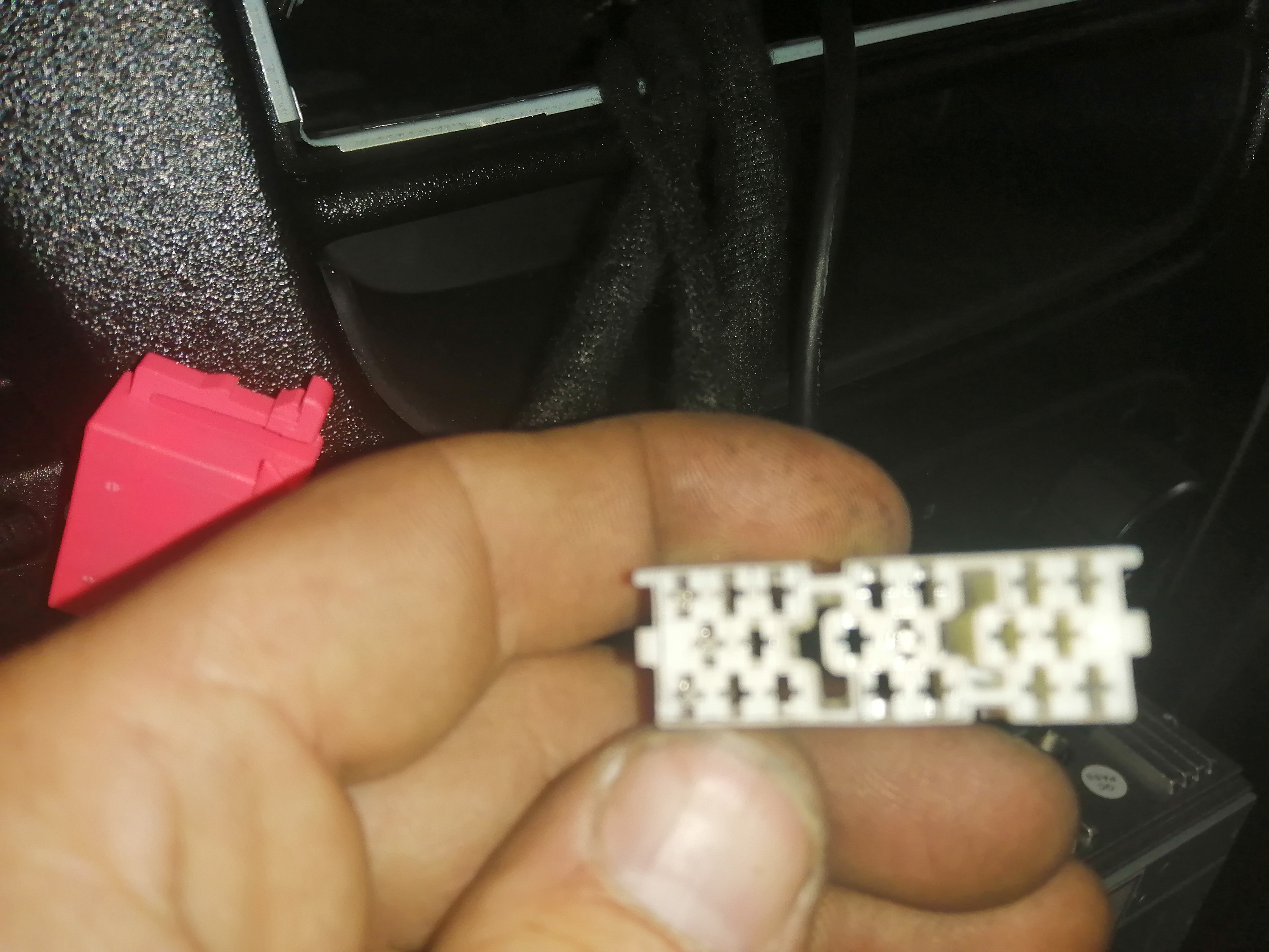

    Potrzebuję dokopać się do sygnału CAN. Potrzebuję podłączyć moduł GPS. Orientuje się ktoś może gdzie szukać skrętki?
  • #2 20126469
    tonni24
    Jeśli ma tachograf to biała kostka pin 4 i 8, a jeśli nie ma tachografu to pod zaślepką na środku deski powinna być instalacja i w białej kostce są zasilania i can piny jak powyżej.
  • #3 20126617
    sly_1978
    Mma taką kostkę. Ale od której strony liczyć piny?
  • #4 20127549
    tonni24
    To nie ta kostka powinna być 8 pinowa i podpisane piny, chyba że nie ma instalacji pod tachograf to nie bedzie :(
    To jest mini ISO od radia.
  • #5 20127915
    milejow
    Jak mają być wszystkie dane to za wskaźnikami, trzeba podpiąć o ile pamiętam oba CANy żeby był przebieg, prędkość, ilość paliwa, zużycie, stan blokad tp
