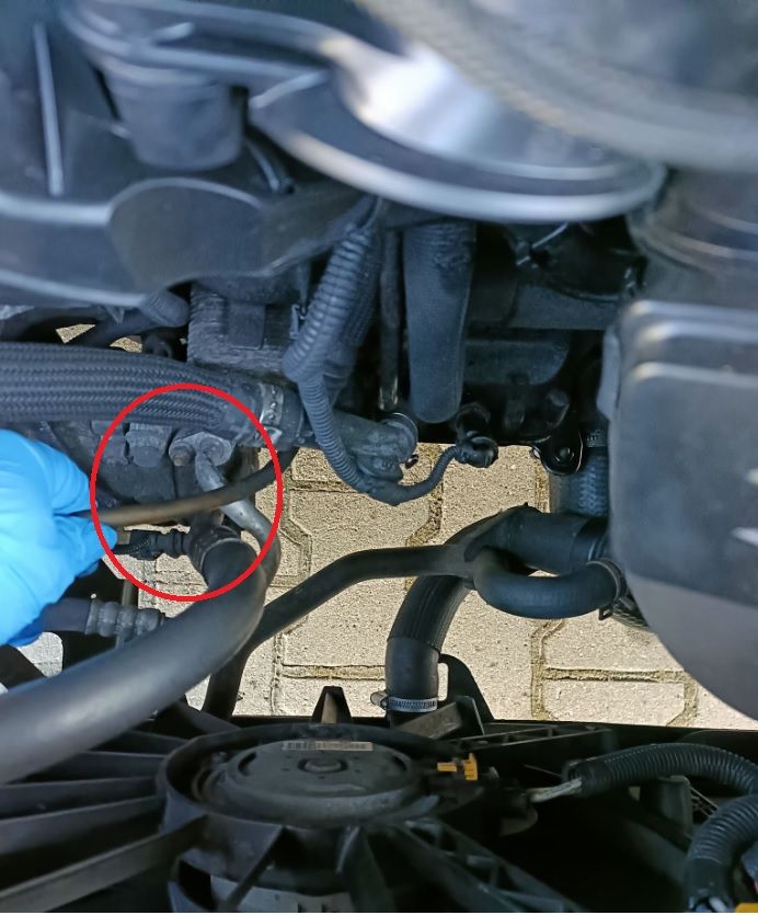

    witam,
    proszę o pomoc w identyfikacji 2 przewodów. Zdjęcia poniżej.
    https://obrazki.elektroda.pl/3136413200_1659429625.jpg
    https://obrazki.elektroda.pl/4325661700_1659429625.jpg
    auto kupiłem już z tak wiszącymi przewodami.
    Generalnie nie wiem czy one powinny być wpięte gdzieś ? czy tak luźno wisieć ?
    ten ze zdjęcia 1 - wchodzi pod osłonę pokrywy zaworów
    drugi gdzieś za sprężarkę klimy.
    domyślam się, że są to jakieś przewody od podciśnienia. Ma ktoś jakiś pomysł ?

    Zawór EGR jest podłączony?

    Nad sprężarką klimy jest filtr paliwa, to może być wężyk spustowy z niego (do usuwania wody, gdyby się pojawiła w paliwie)

    Tak EGR jest podłączony.
