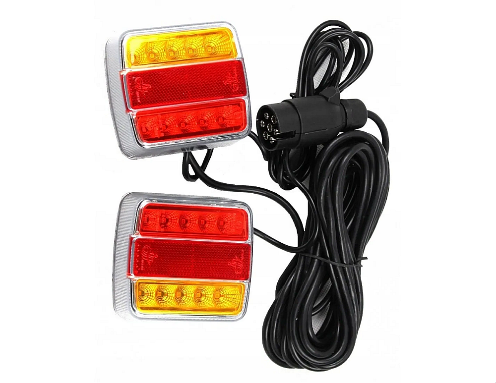

    Kupiono taki zestaw świateł do kombajnu w którym jest instalacja 24V.
    Po podłączeniu do kombajnu, kierunkowskazy świecą światłem ciągłym a w kombajnie normalnie mrugają.
    Jak rozwiązać ten problem ??

    Znalazłem te lampy u sprzedawcy internetowego i napisane tam jest, zasilanie 12V.
    TYm co to kupili w sklepie powiedzieli, że przy ledach nie ma znaczenie napiecie.
    Miały działać na 12V i 24V.
    Tak do końca to nie jest prawdą choć jest wiele takich co wytrzymają 24V ale to powinno być jawnie w specyfikacji. Druga sprawa - wtyczka 7PIN 12V ma inny układ połączeń niż 24V i może kierunki w wersji 12V wcale nie są podłączone pod sygnał kierunków w wersji 24V.

    Kierunki zapalają się i gasną razem z tymi w kombajnie, tylko nie migają.
    Świecą non stop.

    Lampy podłączone do ciągnika z napięciem 12V działają prawidłowo.
    Świecą też dużo ciemniej.
