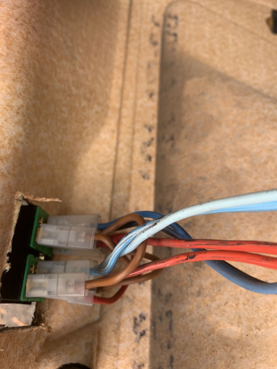

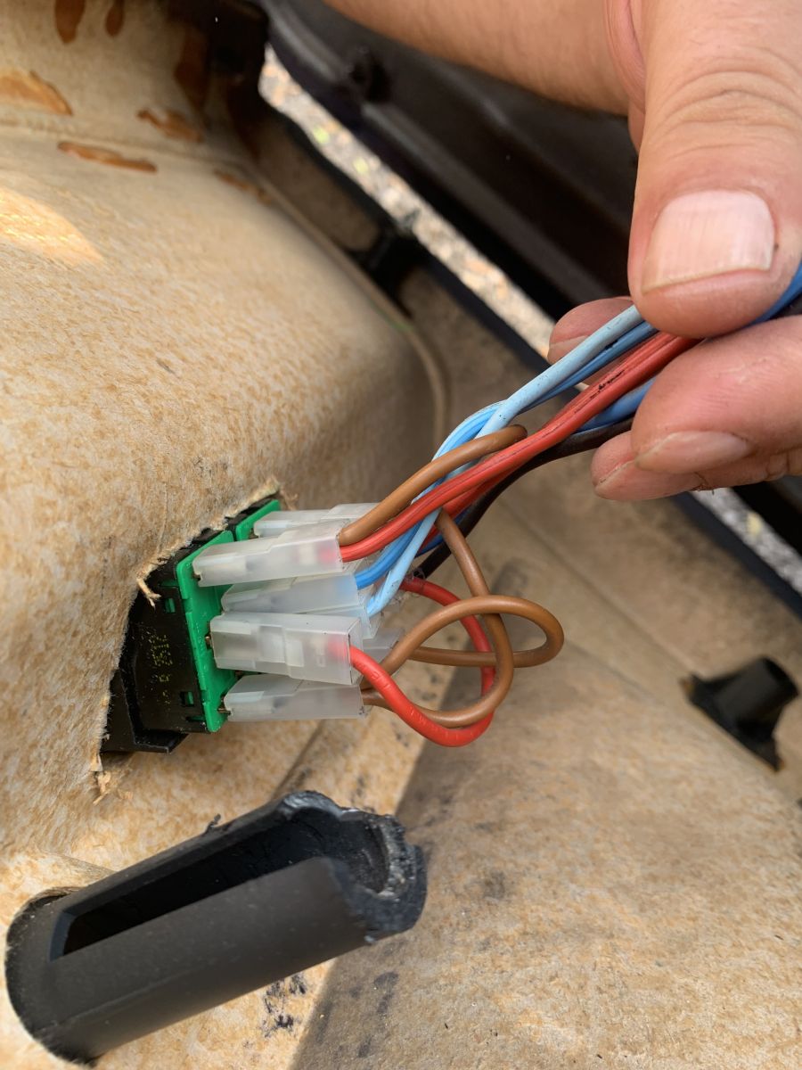

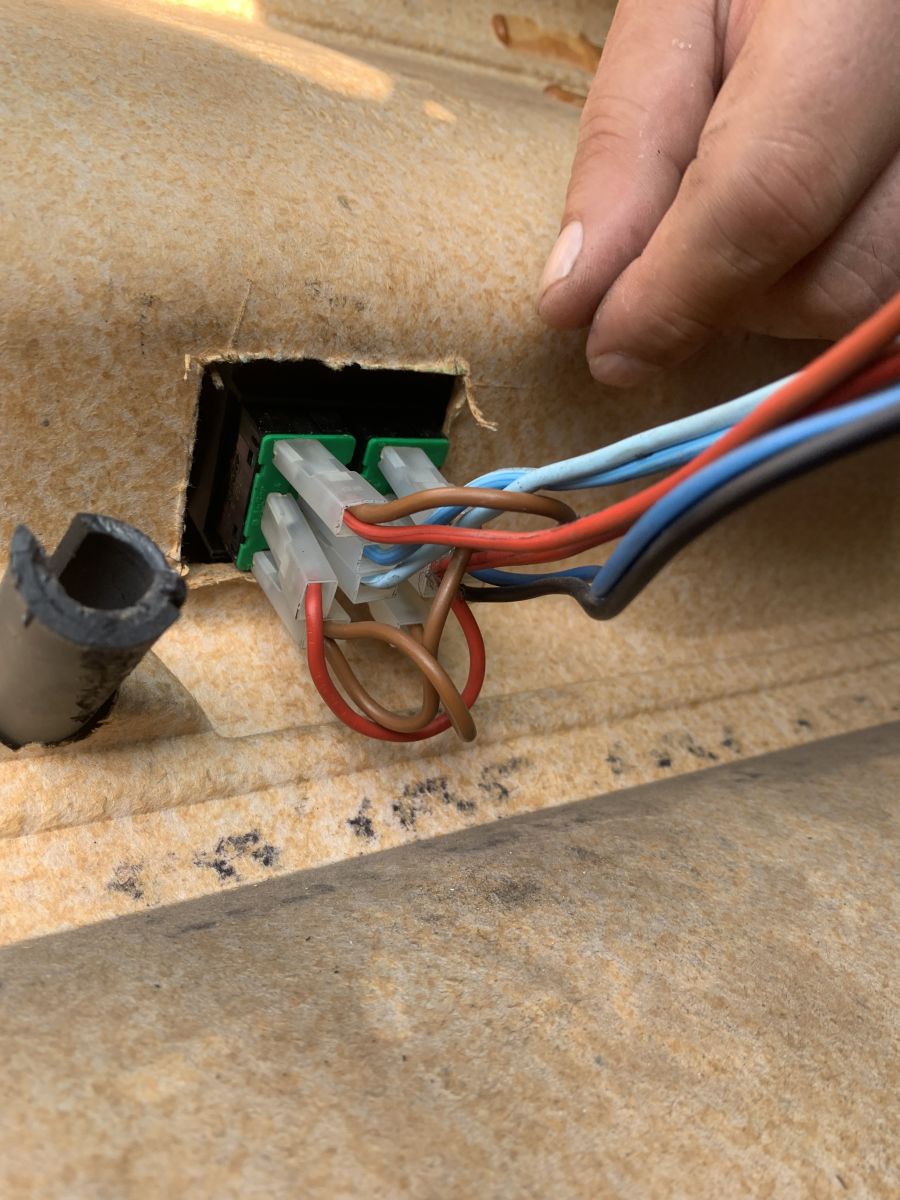

    Po przyłączeniu styków do kostki i naciśnięciu podnoszenia szyby poszło zwarcie i teraz w ogóle nie działają. Bezpieczników nie ma w skrzynce. Co robić?

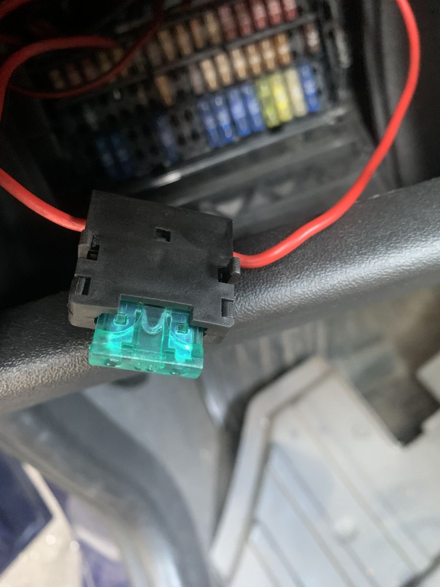

    Znaleźć bezpiecznik tam gdzie on jest. Jeśli podnoszenie było dorobione to bezpiecznik może być zakopany pod deską albo wyściółką wnętrza.

    Dziękuje za pomoc bezpiecznik był pod deska rozdzielczą. VW Polo 3 2001 rok - elektryczne szyby nie działają
