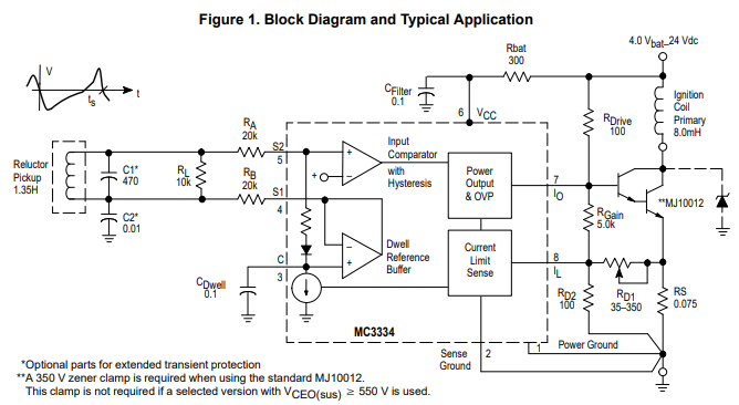

    Czy ktoś ma schemat tego modułu, lub wie jak zmusić go do pracy z przerywaczem.
    Rozebrałem moduł. Schemat to typowa aplikacja układu MC3334.
    Schemat modułu zapłonu H-161 z układem MC3334 - podłączenie do przerywacza
    Może teraz ktoś pokaże jak podłączyć go do przerywacza.
