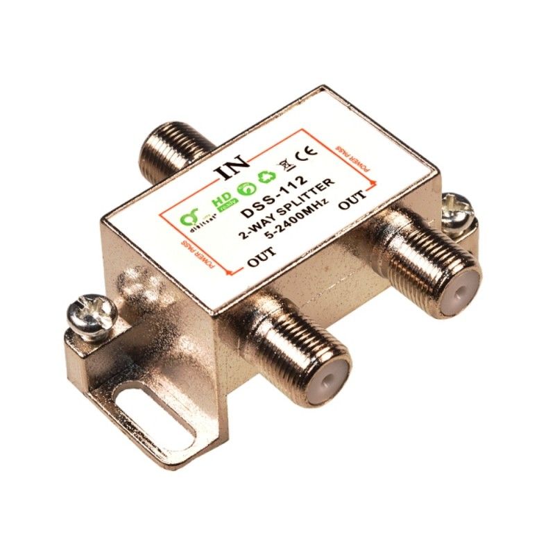

  • #4 20127711
    _kli_
    Poziom 40  
    gumisie napisał:
    Ten sumator nie nadaje się do tego
    Jak to nie nadaje się, skoro w opisie jest napisane, że ...
    Może on również pracować jako rozgałęźnik, dający możliwość podłączenia anteny do dwóch odbiorników w tym samym czasie
  • #5 20127726
    LeDy
    Oczywiście ten z linku się nadaje w obie strony ale prościej, łatwiej zwykły indukcyjny PowerPass np.

  • #8 20127788
    sq3evp
    Poziom 36  
    Czym różni się sumator od rozdzielacza czyli splittera?
    Obydwa maja ta samą budowę w środku.
    Sa to urządzenia "dwukierunkowe" niezależnie czy indukcyjne czy rezystancyjne.
    Załączony w opisie sumator ma na zdjęciu widoczne wyraźnie:
    we/wy + wy/we + we/wy.
  • #9 20127812
    TELMOR_PL
    Poziom 32  
    Można powiedzieć, że niczym. Wszystko zależy jak go użyjesz.
    Opis to opis, coś musi być napisane aby "nie zbłądzić" :D
  • #10 20127814
    sq3evp
    Poziom 36  
    Otóż to, dlatego też uważam to za nazwy handlowe.
    W tym wątku - porządny przewód antenowy do domu, rozdzielacz porządny małostratny i do 2 TV.
