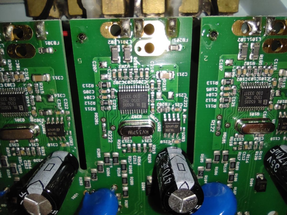

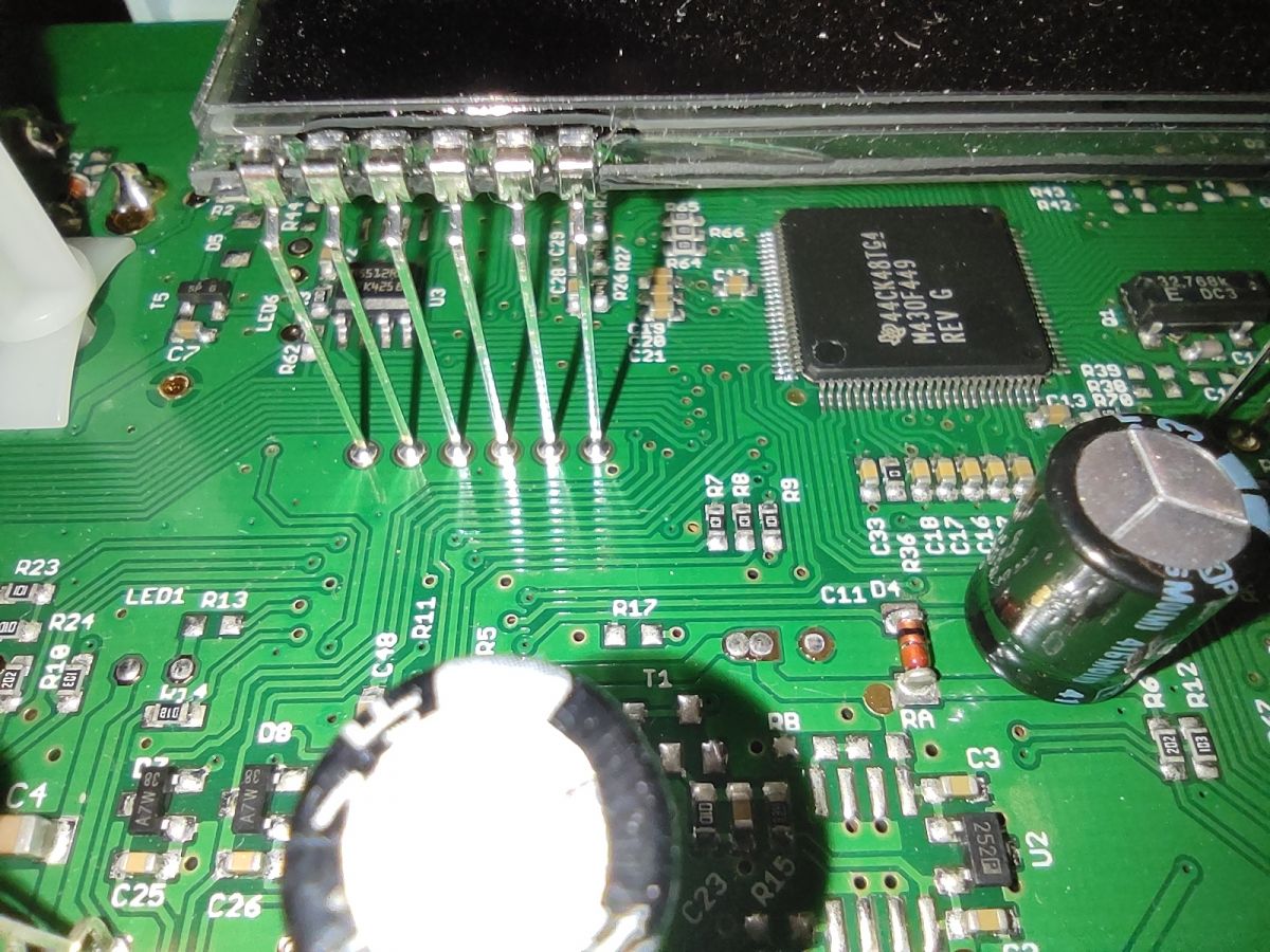

    ciekawie trafiają tutaj tematy :D ze 2 tygodnie temu rozkładałem właśnie 16EC3rn, jeszcze wala mi się gdzieś na wierzchu.
    Miałem go użyć jako podlicznik z integracją z HA po rs485 (za 50zł dobra opcja, o ile by działał), ale nijak nie chciał zagadać, wydaje się ze są poblokowane.
    Potencjalnie mam w planach wycięcie sekcji wysokiego napięcia - tj modułów przetwarzających pomiar napięcia i prądu na częstotliwość i zbudowanie jakiegoś prostego licznika. Teoretycznie nawet miał on możliwość zliczania dwukierunkowego.
    ps układ chyba ten sam, BL6503S, tyle że x3, z resztą tak jak i reszta elementów, to bliźniacze konstrukcje.
    A tego rs485 na obrazku nie pomyliłeś ? to pierwsze to tylko stycznik, następne jest A
    Wnętrze elektronicznego licznika energii elektrycznej 12EA5rn/1 PAFAL Wnętrze elektronicznego licznika energii elektrycznej 12EA5rn/1 PAFAL Wnętrze elektronicznego licznika energii elektrycznej 12EA5rn/1 PAFAL Wnętrze elektronicznego licznika energii elektrycznej 12EA5rn/1 PAFAL
    Jak widać element PCB z BL pięknie nadaje się do odcięcia, trzyma się tylko na 2 sygnałowych optoizolatorach oraz transformatorach, ale one chyba tylko zasilają logikę, prowadzi tam taka drabinka rezystorów że prądy są raczej mikroskopijne.
    No chyba że ktoś ma doświadczenia z przeprogramowaniem tego tworu, lub chociaż pobraniem danych z rs485 (i co on oferuje, czy tylko policzone kWh czy też aktualny prąd/napięcia.)
