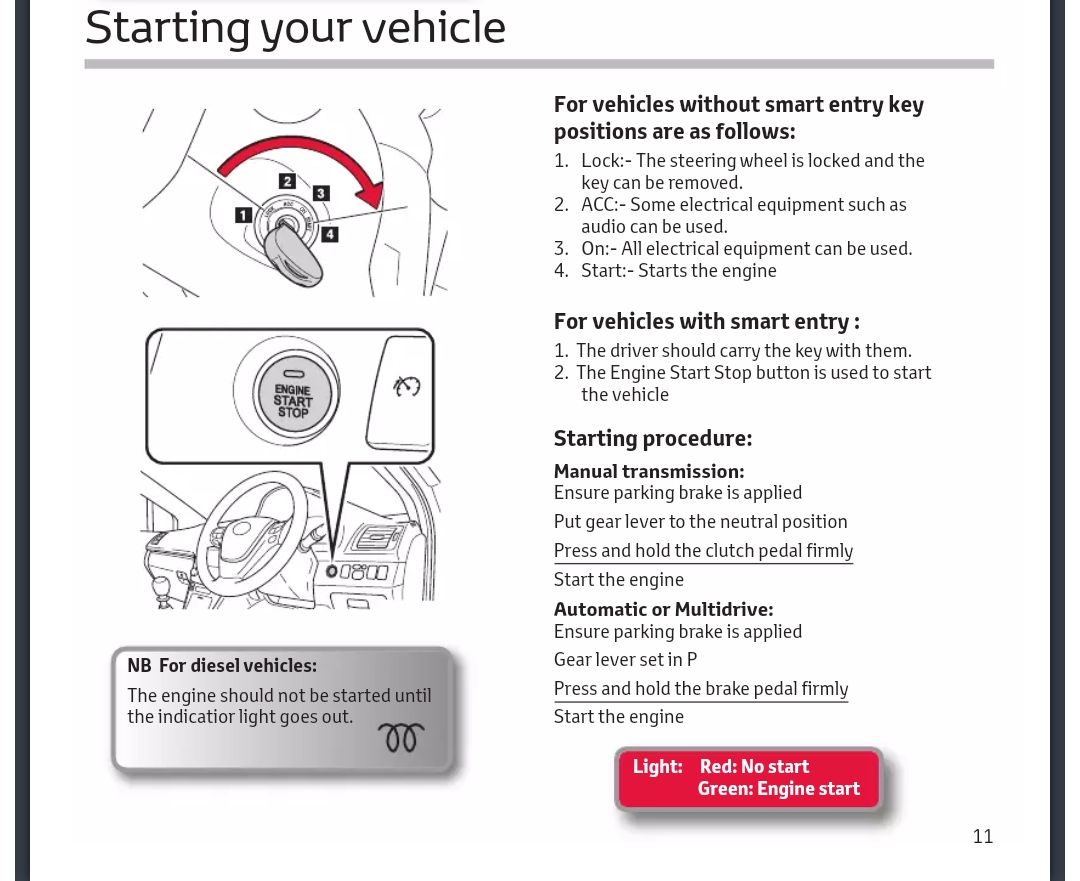

    Witam serdecznie.Otóż w zeszłym tygodniu stałem się posiadaczem Toyoty Avensis t27 2010 2.0D manual. I od razu zobaczyłem pewien problem.Mając lewarek zmiany biegów w położeniu luz rozrusznik nie reaguje na zapłon.Dopiero wciskając pedał sprzęgła do oporu auto odpala.Dodam że sprzęgło jest nowe.Nigdy nie miałem Toyoty i nie wiem czy to tak ma być.Dla mnie to trochę dziwne.Wszystkie auta(chyba) odpalają w takim położeniu skrzyni.Nawet zadzwoniłem do właściciela z tym problemem.Gościu przyszedł,wsiadł i odpalił auto.Jaka może być przyczyna takiego zachowania się samochodu?Czy może Toyota tak ma?

    Też tak miałem w Sroyocie Verso i do dzisiaj mając już tylko czeskie auta tak robię, według mnie dobry nawyk.

    A co w tym dziwnego? Ot dodatkowe zabezpieczenie żeby np dziecko nie uruchomiło silnika albo żeby ktoś na biegu nie odpalił i kogoś nie rozjechał. Ułatwienie to także dla rozrusznika i akumulatora bo nie muszą się ze skrzynią szarpać zwłaszcza w zimę.
