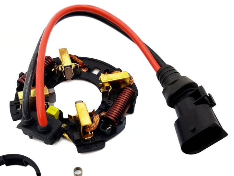

    radiogaga napisał:
    Chciałbym zobaczyć szczotki w P307.Może wygram w Totka:) Tam jest zespół wirujących magnesów w silniku bezszczotkowym.Rada w płot.Elektronika jest łatwo dostępna.
    W takim razie ta, którą miałem w ręku (opisaną jako 307) nie była od 307- nie będę obstawał przy swojej racji. :)
    Mniej-więcej taki szczotkotrzymacz jak ten:
    Peugeot 307 cc 2.0 Benzyna - Elektryczna pompa wspomagania często się wyłącza
  • #14 20131127
    radiogaga
    Serwisant RTV
    To powyżej to Saxo,Kangoo,Kubistar,Almera ...zwłaszcza silnik 1,5dci.
