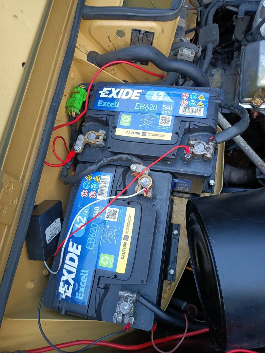

    Mam problem z balanserem, otóż w samochodzie mam założone urządzenie w sposób jak na foto. Instalacja 24V.
    Drugi akumulator jest cały czas niedoładowany, pierwszy ma 100%, drugi 0d 70% do ok. 90% max, nigdy nie osiągnął 100%.
    Często był problem z odpaleniem rano.
    Macie jakiś pomysł jak to usprawnić ?
    Mercedes - Balanser - jeden akumulator niedoładowany Mercedes - Balanser - jeden akumulator niedoładowany
    Odłączyłem wczoraj balanser.
    Dzisiaj rano auto w ogóle nie reaguje na stacyjkę, nie ma szans na odpalenie.
    Na pierwszym (ten wyżej na zdjęciu) aku napięcie 16,29 V, drugi 8,34 V, szeregowo dwa razem 7,99 V.
    Akumulatory dwa identyczne - nowe.
    Odłączyłem akumulatory od siebie i od auta, ten wyżej 16,63 V, niżej - 5,66 V ... Drugi aku jakby zmienił polaryzację ?

    Wadliwy akumulator.

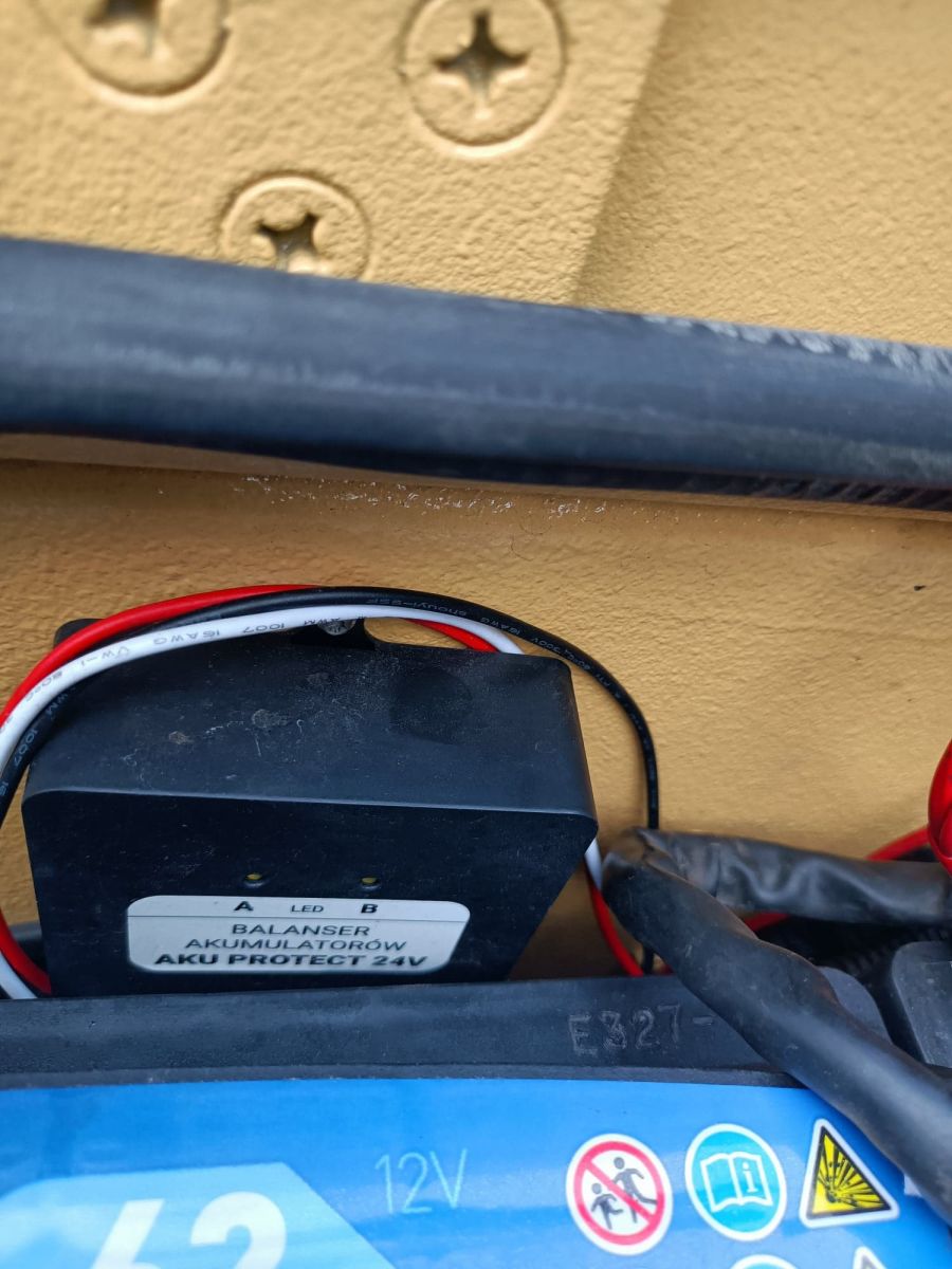

    Skoro jeden z akumulatorów był permanentnie niedoładowany (rozładowywany bardziej) to zużył się szybciej, a kolejne cykle tylko pogłębiały ten stan. Nie będę się wypowiadał co do układu balansującego bo nie znam jego parametrów ale w obliczu znacznej pojemności akumulatora wydaje mi się, że prąd balansujący może być za mały (brak odpowiedniego chłodzenia).

    Mało prawdopodobne. Może był wadliwy od początku ale ciężko będzie reklamować jak doszło do przebiegunowania. A skąd informacja o stopniu naładowania w procentach? Jakaś "inteligentna" ładowarka? Spróbowałbym naładować oba akumulatory zgodnie ze sztuką, prądem C/10 albo nawet mniej, poza pojazdem. Pomiary po odstaniu, rozładowanie, pomiary, ponowne ładowanie. Oczywiście to sztuka dla sztuki ale przynajmniej będzie wiadomo czy na przykład któraś cela nie dostała zwarcia co spowodowało problemy.

    Jakoś wszystkie 24V nie mają takich diwajsów i żyją. Po mojemu wadliwe aku.

    Radzicie, żeby wymienić to jedno aku i podłączyć wszystko w szereg bez balansera ?
    Informacja o stopniu naładowania z maszynki do sprawdzania aku.
  • #10 20130626
    teskot
    Poziom 37  
