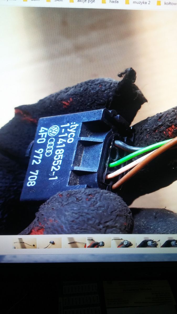

    Witam.Przy zakupionym touranie z 2018 1,4 150 KM jest urwana wtyka wiązki podpięcia radaru.W wiązce są 4 przewody:brązowy,zielono-czarny,pomarańczowo-siwy i pomarańczowo czarny.Proszę o informację jak podpiąć przewody do kostki,który kolor do którego pina.Kostka jest na 8 pinów a przewodów w wiązce tylko 4.

    Ewentualnie mogę kupić złącze z przewodami w kolorach jak napisałem wyżej,schemat elektryczny może mi pomoże lub dobry elektryk z okolic Radomska,Piotrkowa,Bełchatowa co sobie z tym poradzi.Z góry dziękuję za każdą informację.

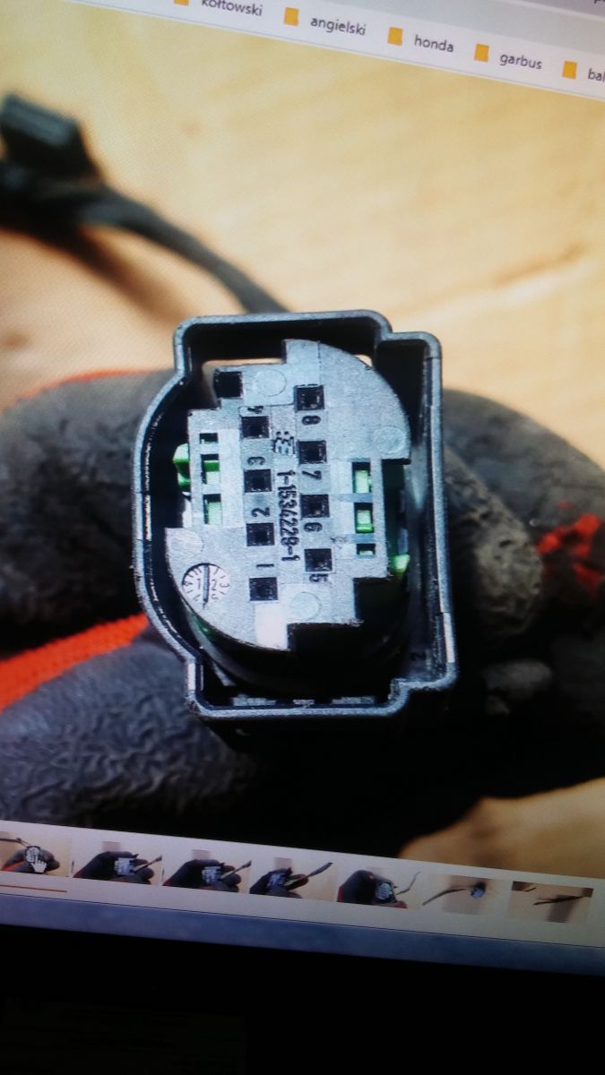

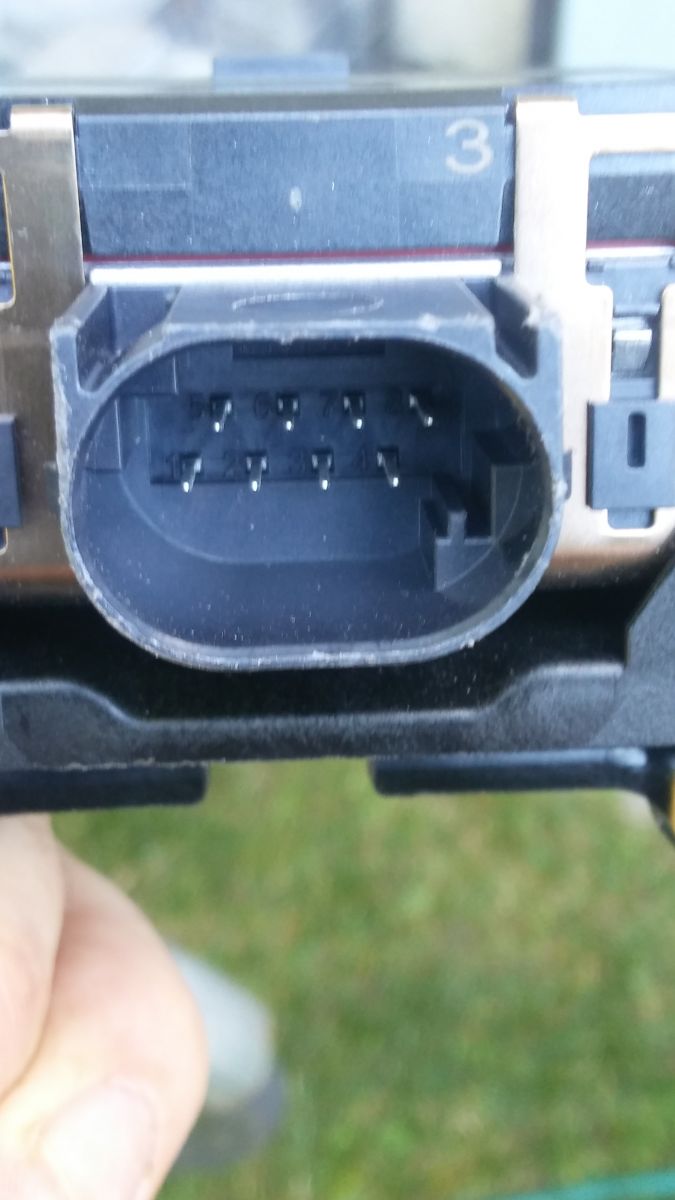

    Na przód wygląda podobnie,może nawet ta sama.Gdy kupię kostkę używaną z 4 pinami z innego modelu np https://www.otomoto.pl/oferta/audi-a6-c7-4g-w...ka-radaru-kostka-4f0972708-4pin-ID6EdpUC.html przewody będą w odpowiednich pinach i wystarczy dopasować z wiązką,czy mogą być różnice.W nowej zarobione są zazwyczaj wszystkie piny.
    T - Touran 2018 podłączenie przewodów radaru do kostki ak wygląda złącze w radarze

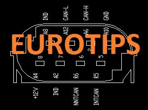

    Dobre zdjęcia podpięcia pinów
    1-brązowy, 5-jasny,6-zielony,8-czarno-czerwony - Touran 2018 podłączenie przewodów radaru do kostki czerwony - Touran 2018 podłączenie przewodów radaru do kostki - Touran 2018 podłączenie przewodów radaru do kostki

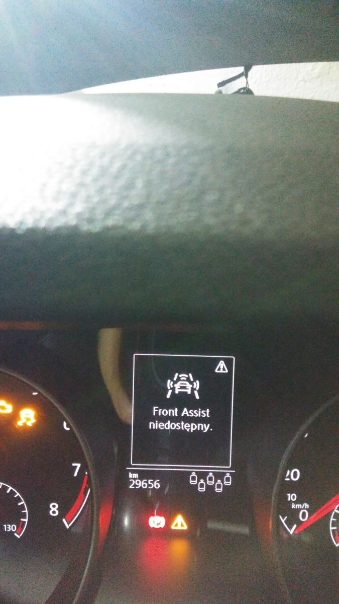

    Wyskakuje komunikat - Touran 2018 podłączenie przewodów radaru do kostki Front Assist niedostępny

    Oczywiście więcej błędów wyskakuje,pozostałe elektryk ogarnia tylko ta wiązka nasz trzyma.
    Wtyczka będzie zakupiona na allegro z odpowiednimi kolorami przewodów i pinów,połączenie proste kolor do koloru,
    zostanie tylko dopisanie vin i kalibracja radaru.

    Zakupiona wtyczka taka jak opisałem, podłączona .Radar skalibrowany i działa poprawnie.
