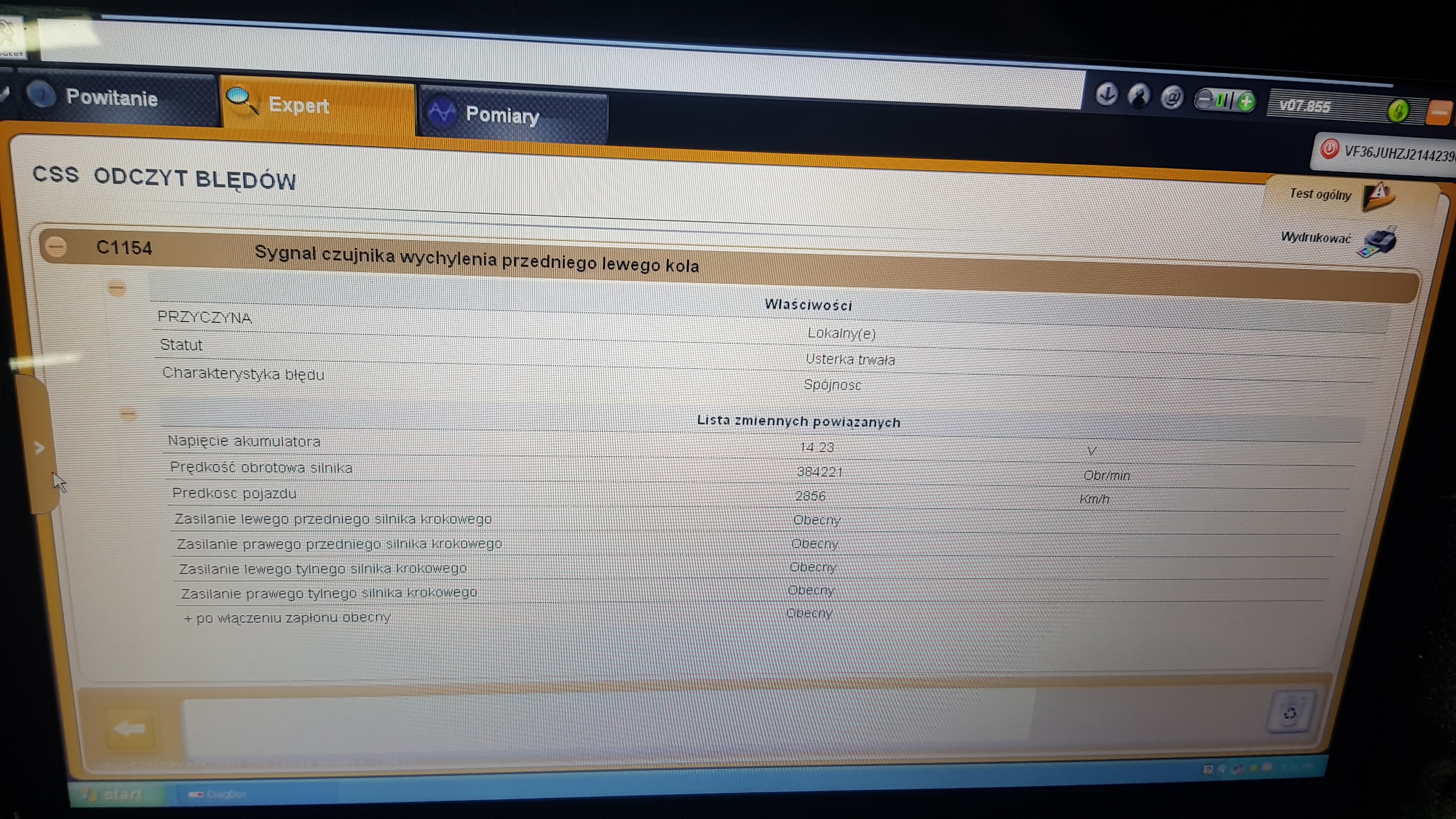

Witam, mam problem z moim Peugeot 407 Coupe 2.7HDi . Mam ciągle błąd C1154 Sygnał wychylenia przedniego lewego koła, statut Usterka trwała , Charakterystyka błędu Spójność.
Błąd pojawił się w zimę bo zaśniedziała wtyczka od czujnika wysokości i wyskakiwał błąd awaria zawieszenia. Został wymieniony czujnik na używany , wtyczka, wczytana wysokość odniesienia ale auto już tak nie tłumi jak przed usterką, auto jest niestabilne na wybojach. Mechanicy zmienili mi czujnik na nowy , wymienili komputer zawieszenia ale ciągle mam usterkę C1154. Zawieszenie jest sterowane elektronicznie system AMVAR. Wyświetla też dziwne dane o prędkości silnika i pojazdu.
