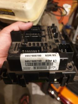

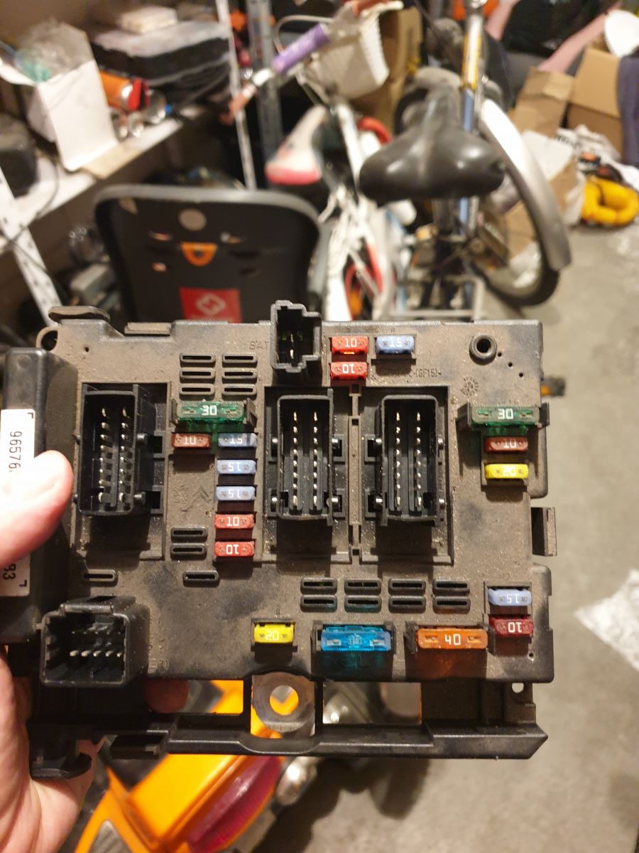

Potrzebuje pomocy. Ponieważ mam do wymiany przekaźnik na płytce pcb. Ale tak jest zrobiona ze nie mam jak sie dostać do przekaźnika żeby go przelutować. Wie ktoś jak to otworzyć?
Cześć, niestety te skrzynki delphi nie są rozbieralne jeżeli wiesz gdzie jest ten przekaźnik musisz wyciąć ostrożnie otwory z góry i od spodu i może wtedy wtedy uda się to wymienić.
Rozebranie nie takie proste piny oraz blaszki od bezpieczników sa zazbrojone... wolałbym naprawic i wymienić wszystkie przekaźnik bo używane tez juz maja trochę lat. No nic bardzo dziekuje za odzew!
