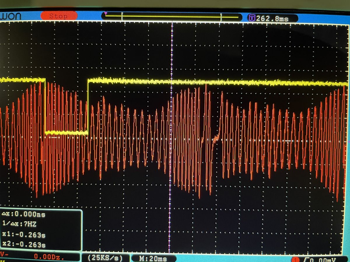

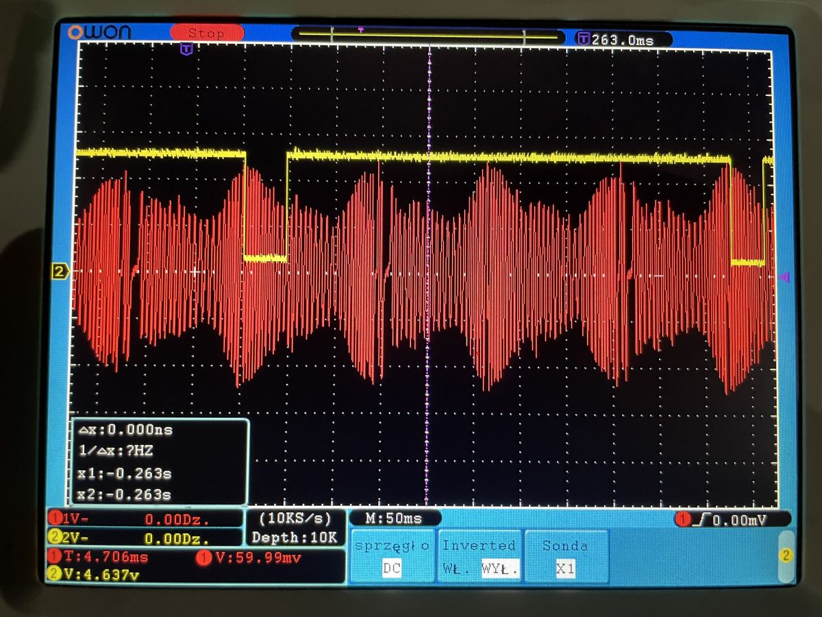

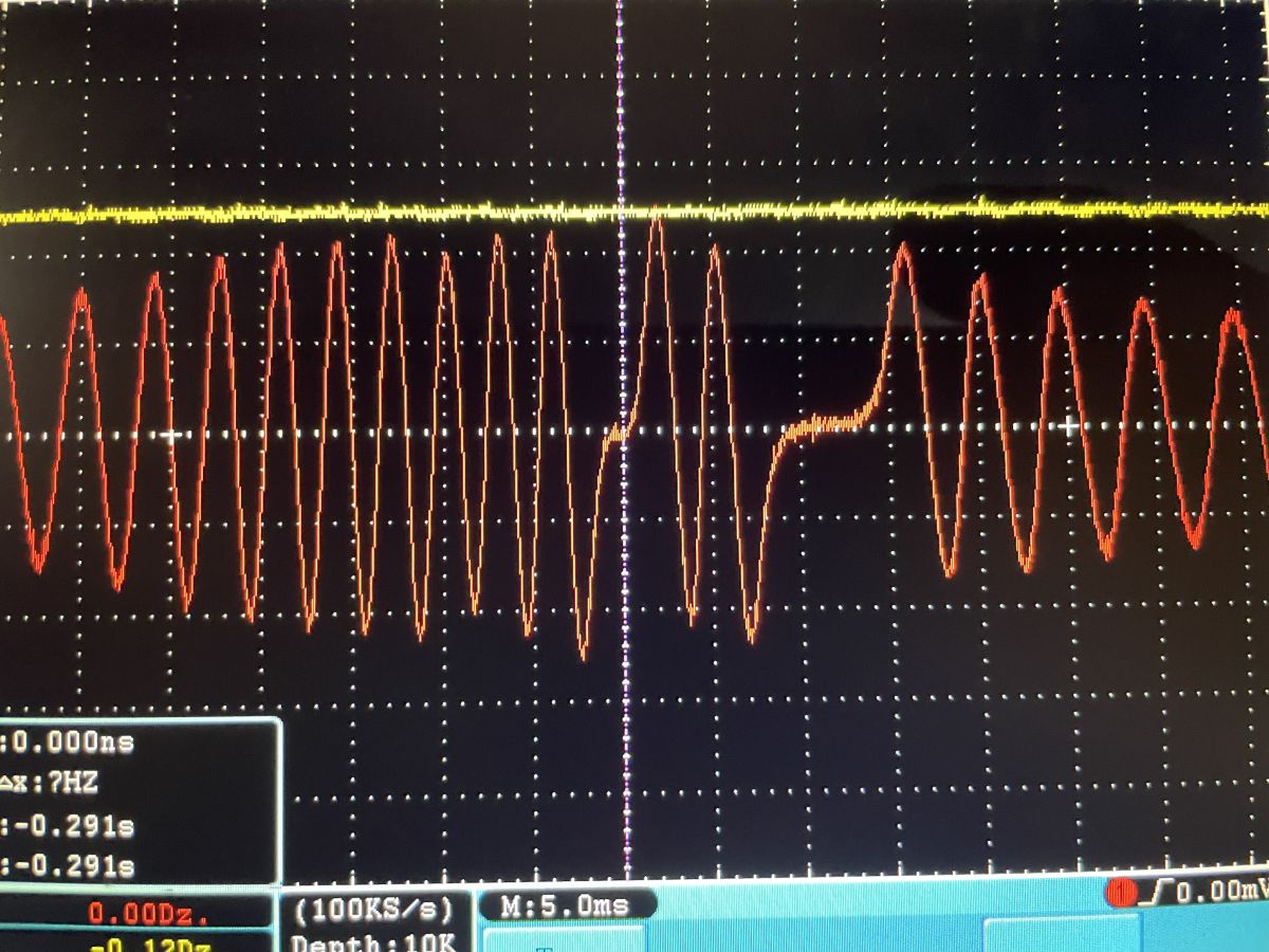

    Sprawdziłem jeszcze raz dokładnie sygnały z czujników wałka i wału na oscyloskopie i zauważyłem w sygnale jedno małe zakłócenie, które okazało się być dodatkową luką w kole fonicznym wału korbowego co widać na poniższych zdjęciach. Po naprawie koła sygnałowego autko odpaliło od strzała :D
    Jumper 2.2HDi - DCU 102 nie odpala brak sygnału na wtryskiJumper 2.2HDi - DCU 102 nie odpala brak sygnału na wtryski
    Sygnały synchronizacji rozrządu (przebieg żółty sygnał czujnika wałka rozrządu, przebieg czerwony sygnał czujnika wału)
    Zbliżenie na którym widać wyraźnie dodatkową krótką przerwę sygnału przed właściwą przerwą.

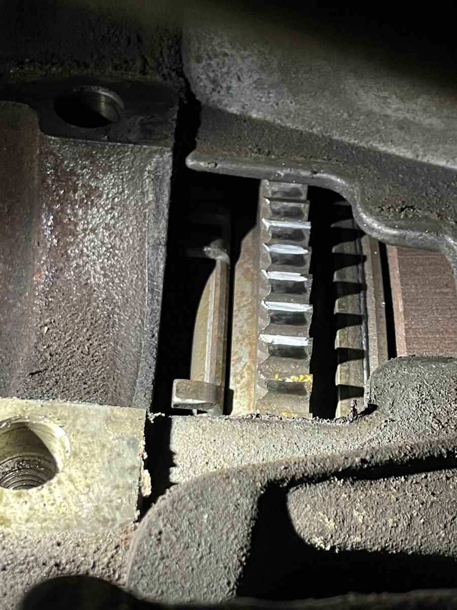

    Zawinięty ząb na kole fonicznym

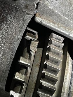

    Urwany ząb na kole fonicznym który zakłócał prawidłowy przebieg sygnału

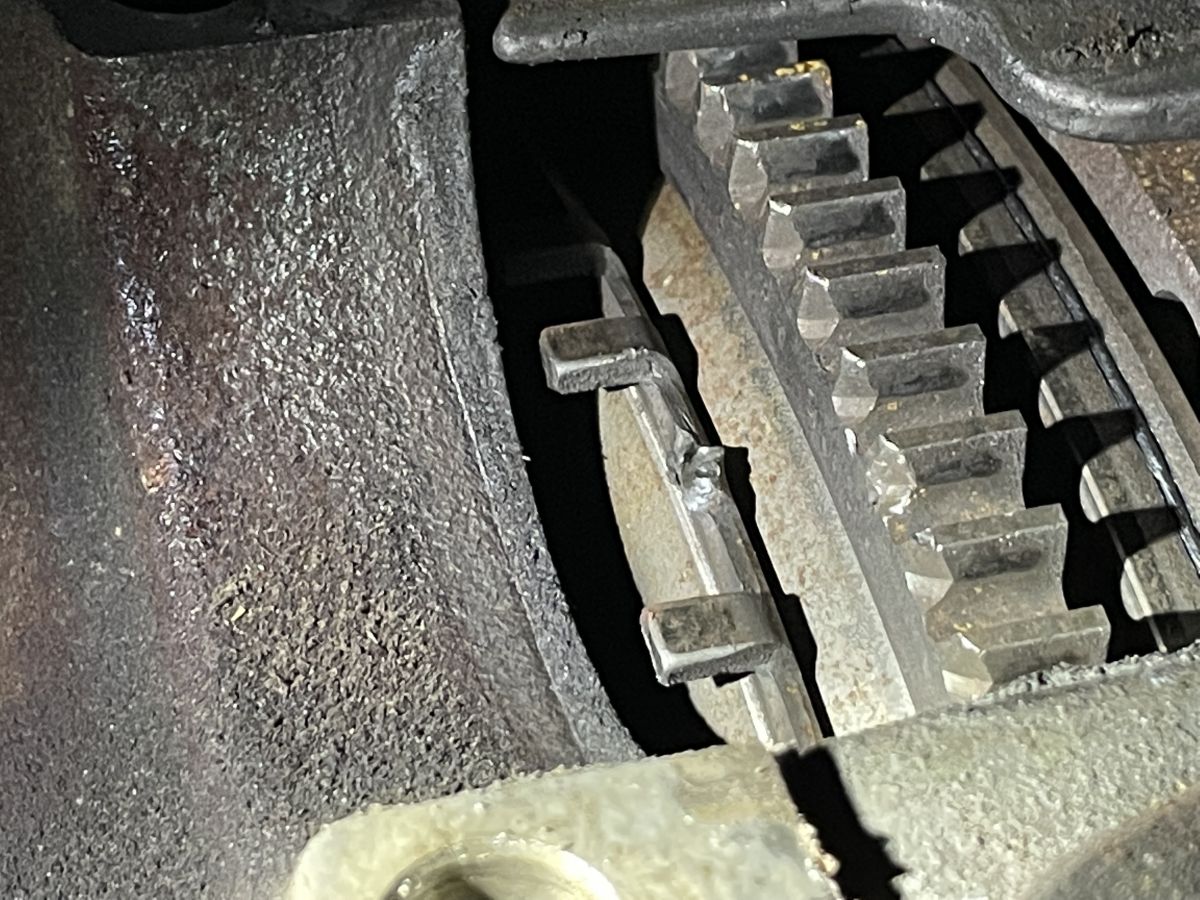

    Fabryczna przerwa na kole fonicznym
