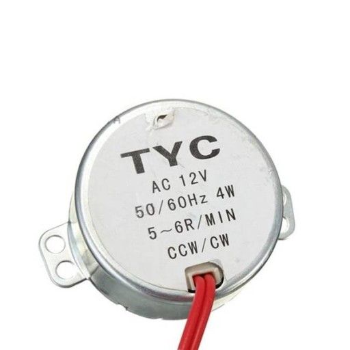

    Witam, czy ktoś posiada schemat najprostszego do zrobienia falownika który jest zasilany z pakietu ogniw które generują napięcie ~12V DC. Ma generować napięcie przemienne 12AC. Potrzebne mi jest to do uruchomienia silnika ze zdjęcia.
    Ewentualnie jakaś gotowa płytka do zakupu.
    Dzięki i pozdrawiam ;)

    damian1115 napisał:
    Tak z ciekawości zapytam, do czego chcesz użyć ten silniczek?
    Ten silnik jest już zamontowany w maszynce do robienia baniek mydlanych (Zamocowany jest na sztywno do koła, która podczas obrotu zostaje zamoczone w płynie). Moja dziewczyna używa jej do sesji fotograficznych w plenerze ;)
    Obecna elektronika sterująca silnikiem przestała poprawnie funkcjonować. Zamiast 12V daje około 5-6V.
    pawelr98 napisał:
    EGS002
    A tak to do 12Vac potrzeba koledze wyższego napięcia DC.
    Wypadałoby zastosować przetwornicę boost przed falownikiem.
    Pójdę tym tropem, zobaczę czy jestem w stanie dostać takie cudo ;) Dzięki
    Z tego co piszesz wnioskuję że wymiana silniczka na inny, na na napięcie stałe, nie wchodzi w grę.
    Bo to by rozwiązało problem, pomyśl o tym.
