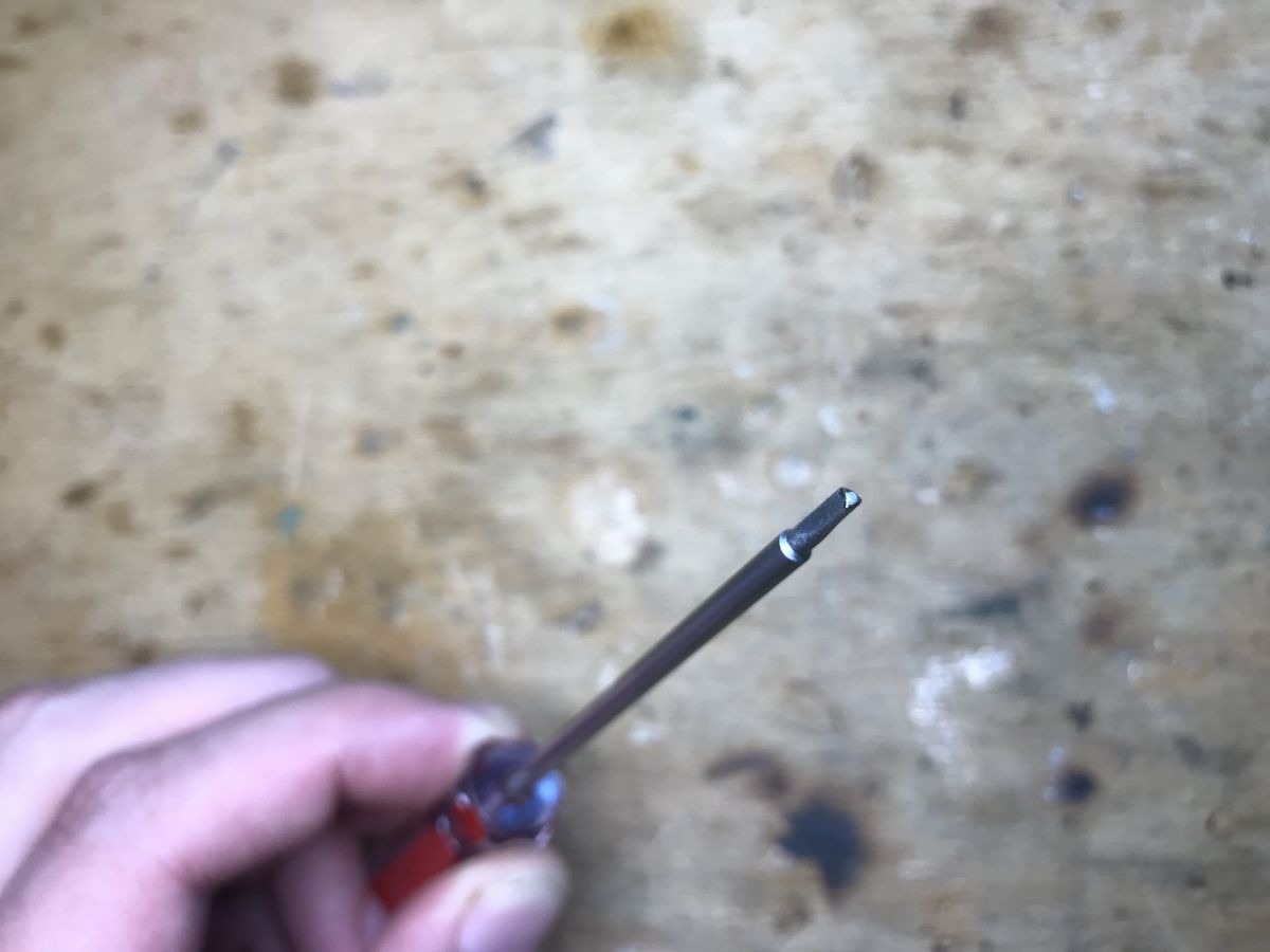

    UWAGA: Jeśli chcesz zajrzeć do środka tego przedłużacza, to przygotuj śrubokręt o trójkątnej końcówce:
    [ESP8266] Blitzwolf BW-SHP9 - przedłużacz z gniazdami i USB sterowany przez WiFi
    Często zwany "Triangle", u mnie pasował rozmiar 1.6:

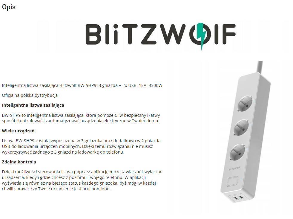

    BW-SHP9 jest dość drogi. Na popularnym portalu aukcyjnym jego ceny są w granicach 100-200zł. Nieco taniej można dostać go z Chin, zwłaszcza jak trafi się na promocję lub wyprzedaż z kodem rabatowym.
    Produkt ten występuje też pod innymi nazwami, m.in. jako SKUD56165, SWB2 3AC + 2USB bądź Lingan swb2-1 REV:v1.1.

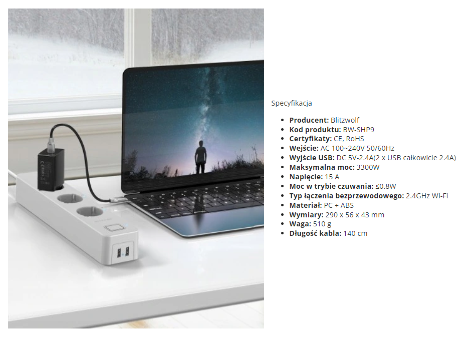

    Poniżej zrzuty ekranu z przykładowej oferty:

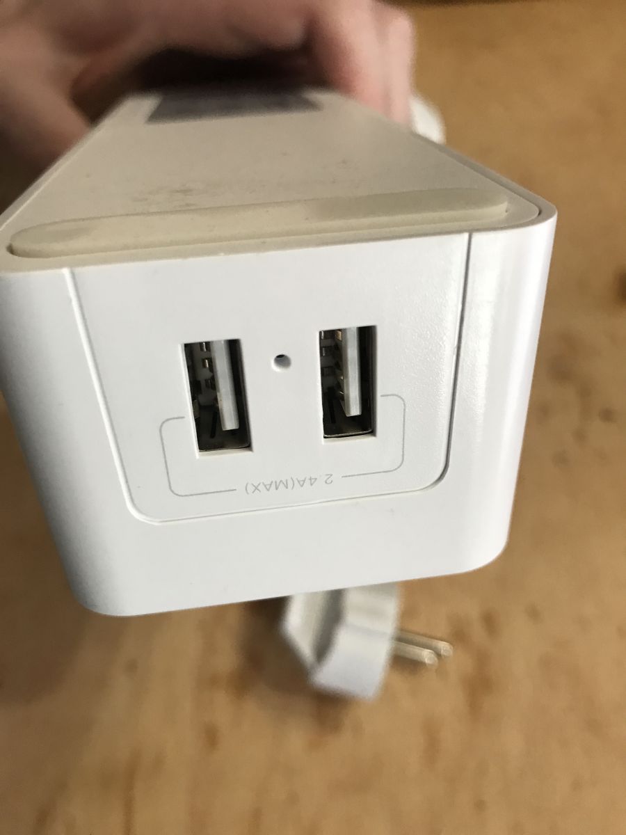

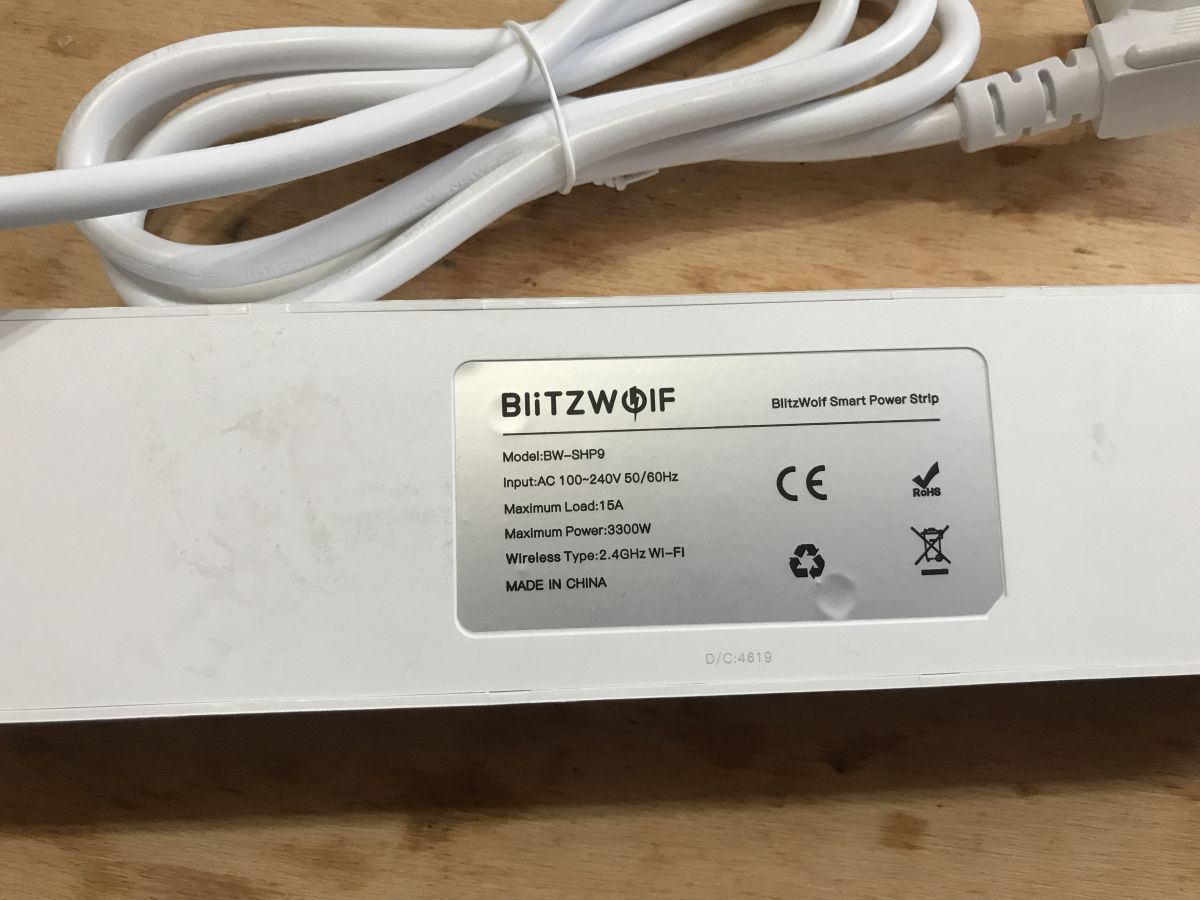

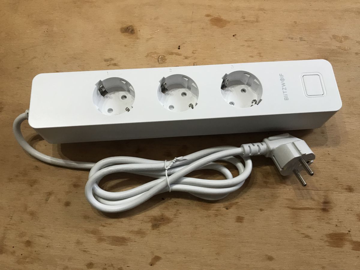

    Każde z trzech gniazd sieciowych jest sterowane osobno. Gniazda USB oba sterowane są razem (jako czwarty kanał). Wydajność portów USB to łącznie 2.4A.

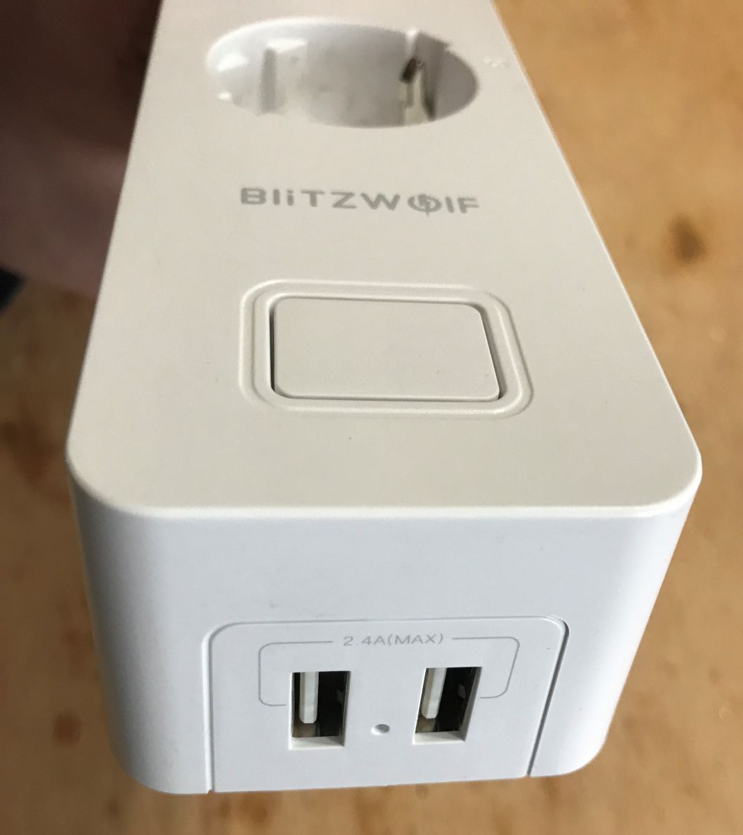

    Poniżej zdjęcia wykonane tuż po zakupie.
    [ESP8266] Blitzwolf BW-SHP9 - przedłużacz z gniazdami i USB sterowany przez WiFi [ESP8266] Blitzwolf BW-SHP9 - przedłużacz z gniazdami i USB sterowany przez WiFi

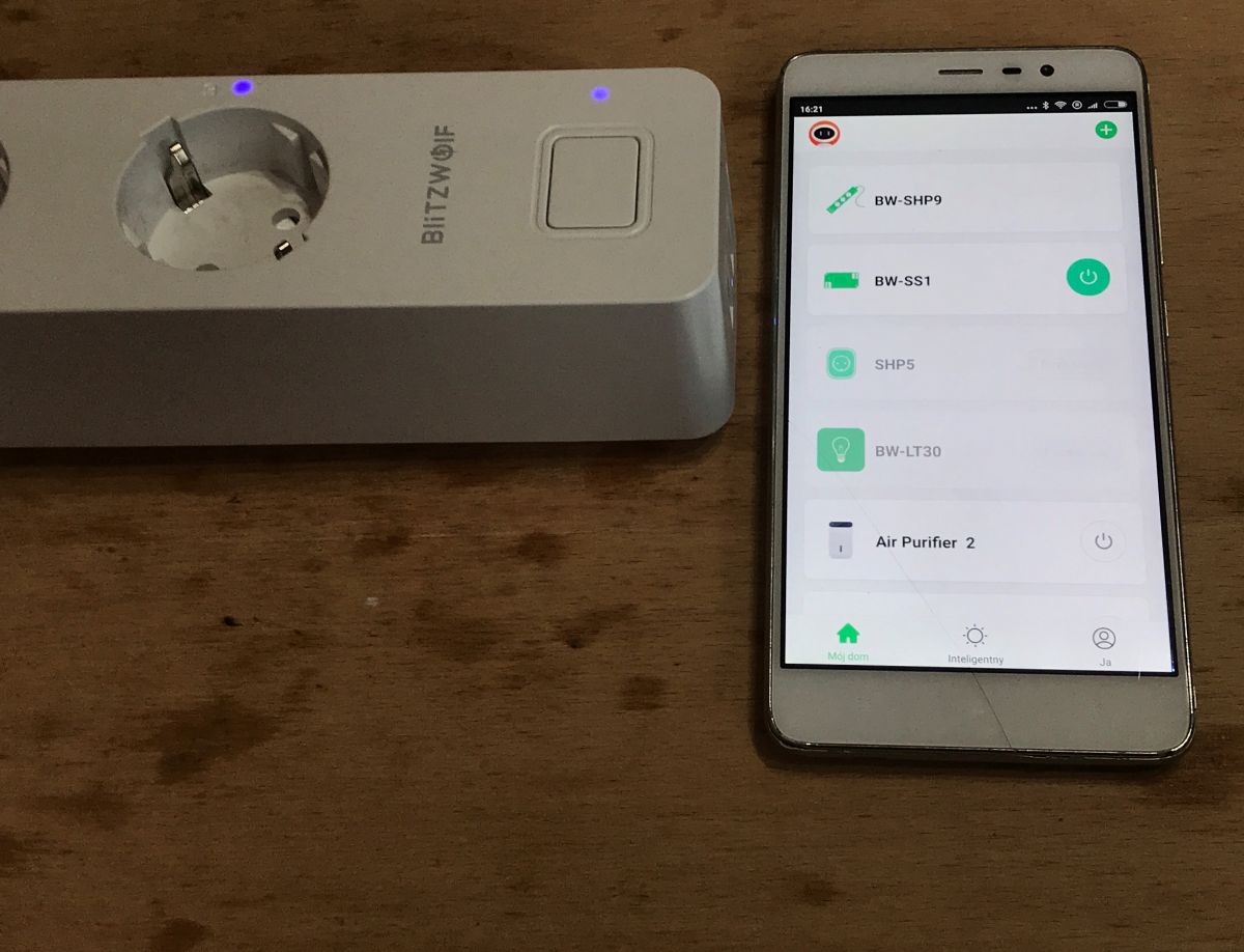

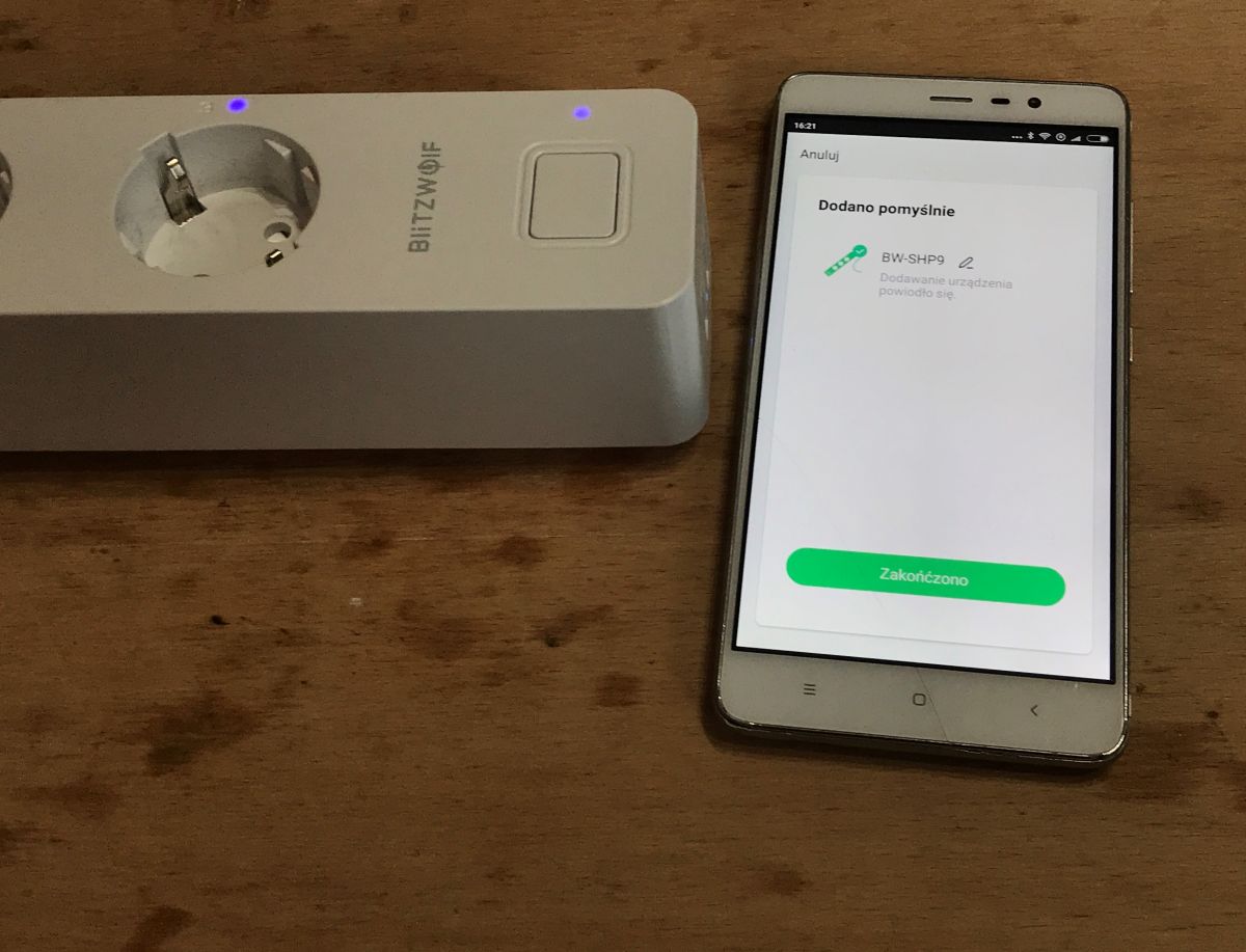

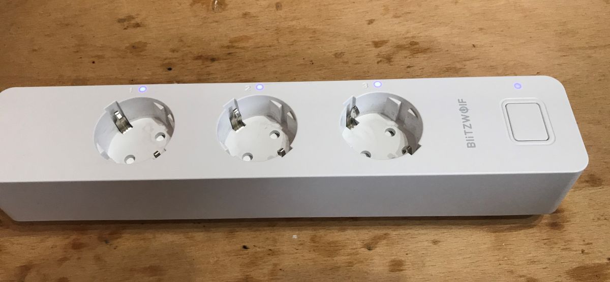

    Parowanie z aplikacją Blitzwolf:
    Test z aplikacją Blitzwolf (widać jak szybko reaguje na zmianę stanu przekaźnika):

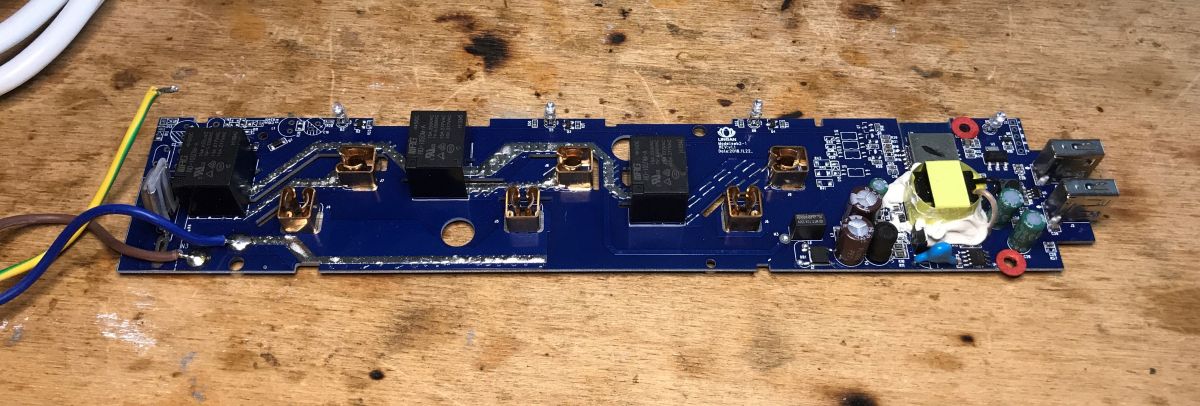

    Płytkę trzymają kolejne śrubki, ale już krzyżakowe.

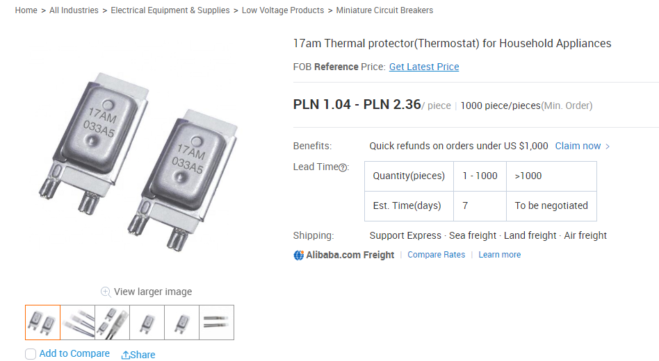

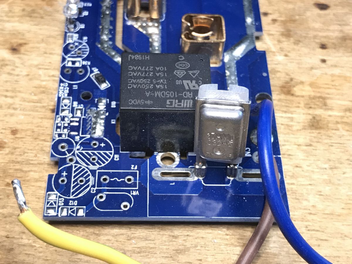

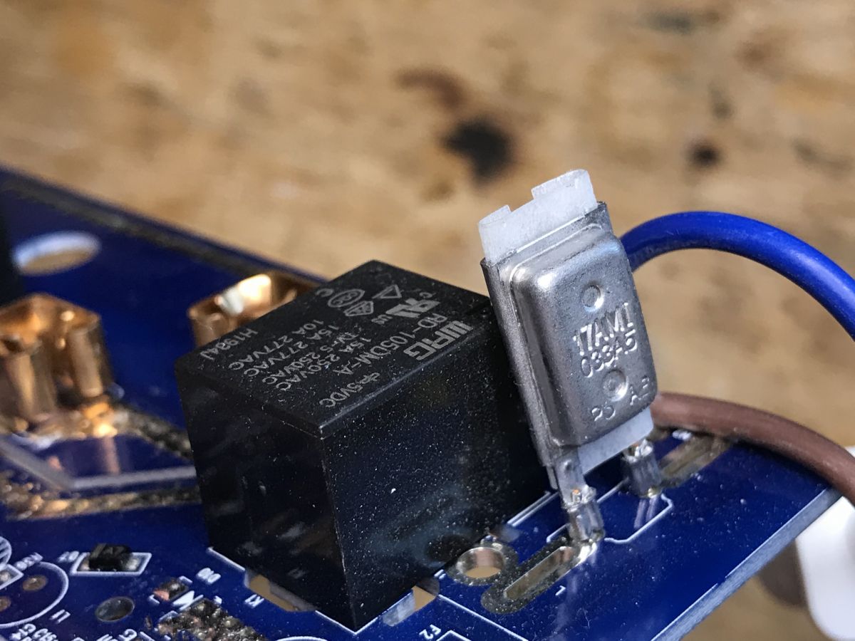

    Od razu rzuca się w oczy coś, czego nie widuję często w listwach - zabezpieczenie:

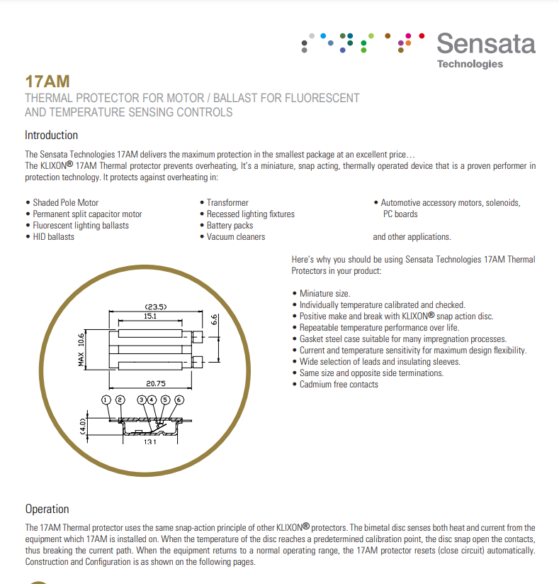

    17AMI 033A5, zabezpieczenie termalne przed przeciążeniem:
    Bimetalowy dysk reaguje zarówno na prąd, jak i na temperaturę. Jeśli temperatura osiągnie określony punkt, to element rozwiera styki i przerywa obwód. Gdy temperatura później spadnie poniżej określonego progu, to styki znów są załączane.
    To zabezpieczenie jest wpięte w ścieżkę fazy idącą do wszystkich 3 gniazd.

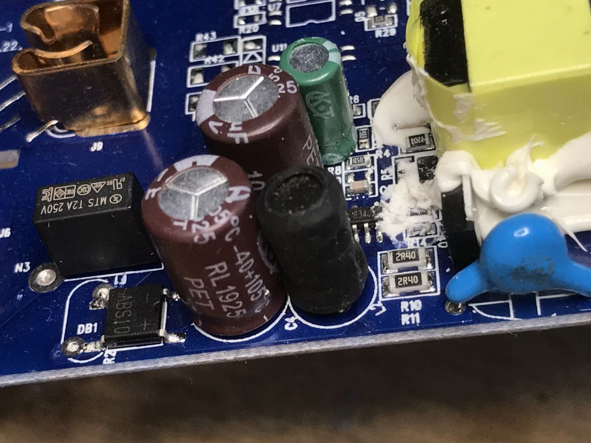

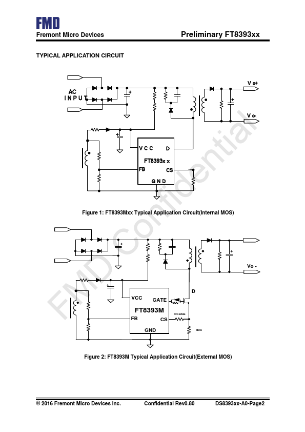

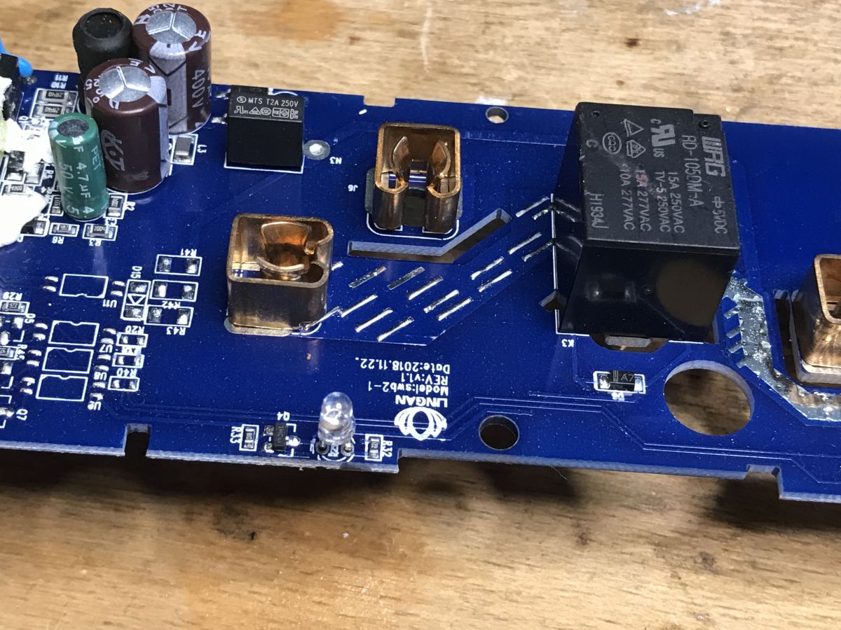

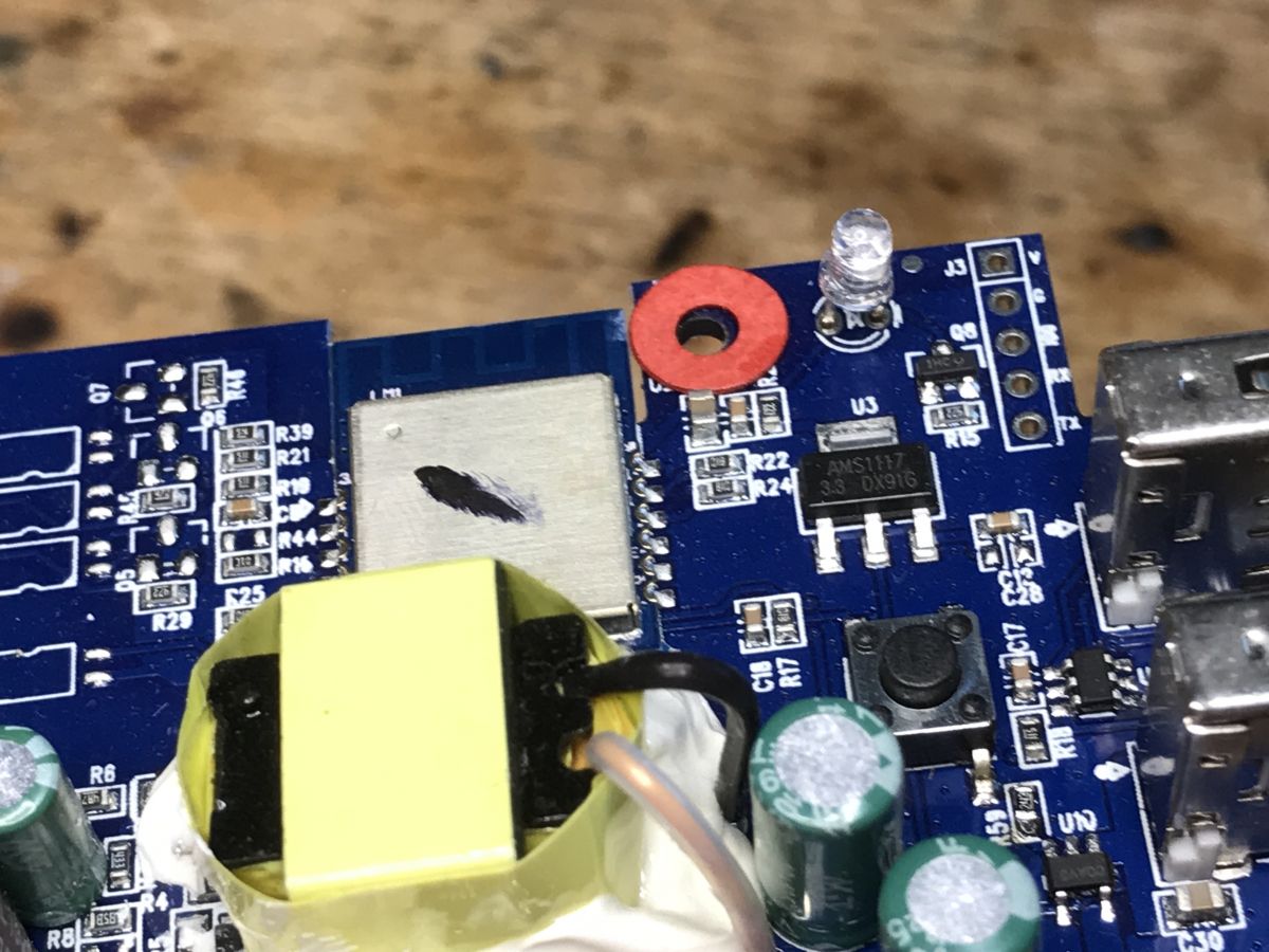

    Oprócz tego jest klasycznie, zasilacz impulsowy flyback na FT8370B:
    Pewnie układ podobny do tego:
    Dalej regulator LDO 3.3V AMS1117:

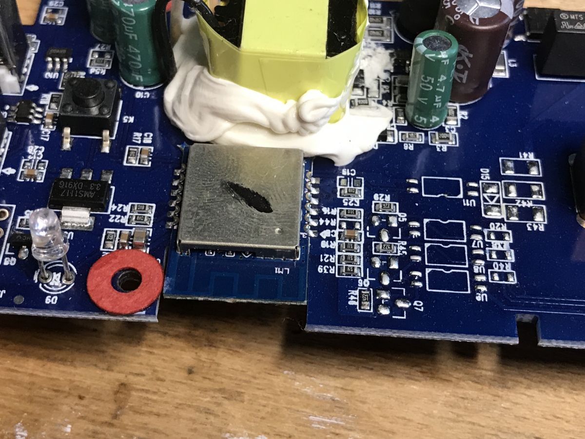

    No i moduł WiFi - LM1 to po prostu ESP8266 + pamięć flash w formie modułu, tak jak TYWE3S czy tam ESP12F.

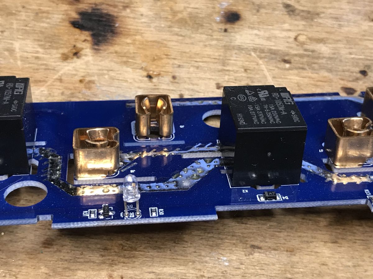

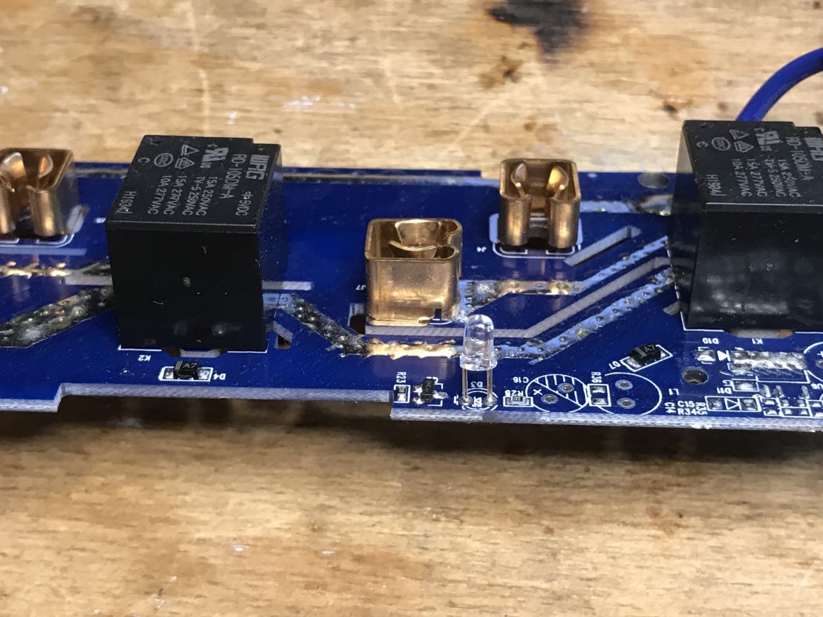

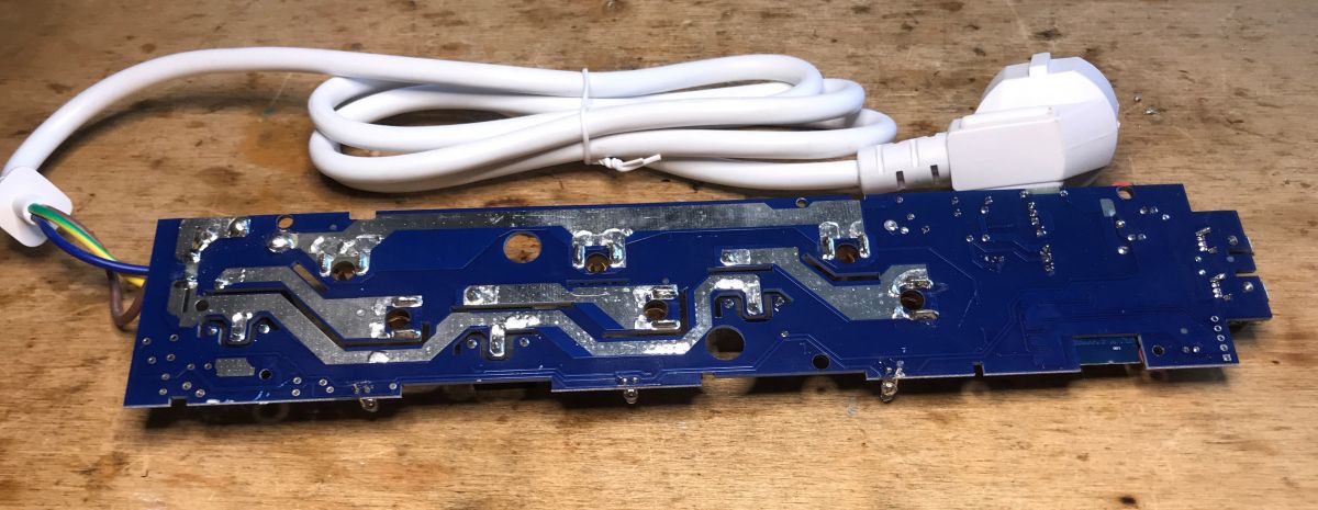

    Widać, że początkowo chciano kontrolować przekaźniki przez transoptory w celu zapewnienia izolacji galwanicznej, ale potem uznano, że bezpośrednio podłączy się wyprowadzenia LM1 do tranzystorów i będzie ok.
    Przekaźniki wraz z diodami zabezpieczającymi i tranzystorami:
    [ESP8266] Blitzwolf BW-SHP9 - przedłużacz z gniazdami i USB sterowany przez WiFi [ESP8266] Blitzwolf BW-SHP9 - przedłużacz z gniazdami i USB sterowany przez WiFi [ESP8266] Blitzwolf BW-SHP9 - przedłużacz z gniazdami i USB sterowany przez WiFi [ESP8266] Blitzwolf BW-SHP9 - przedłużacz z gniazdami i USB sterowany przez WiFi
    UWAGA - jeśli przy rozkładaniu oderwaliśmy kabelek od uziemienia, to należy go koniecznie przylutować na swoje miejsce przed dalszym używaniem listwy!

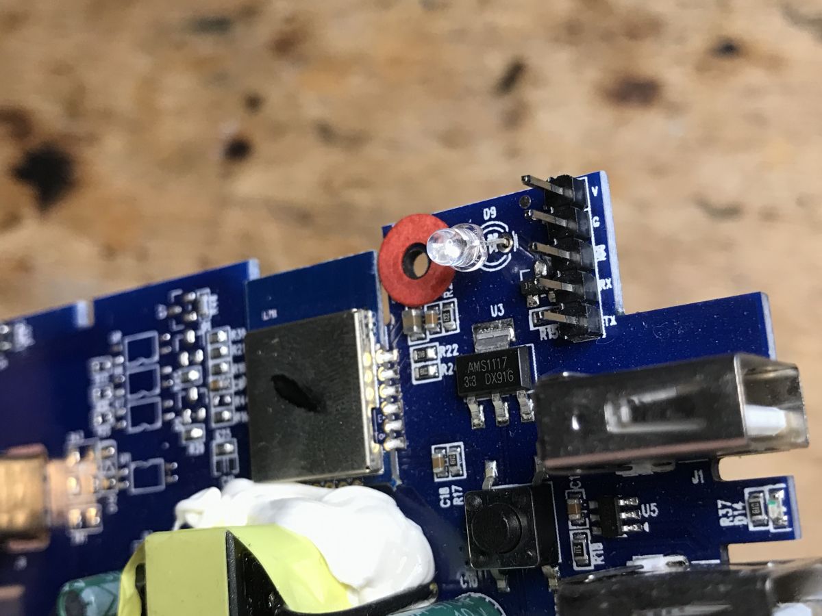

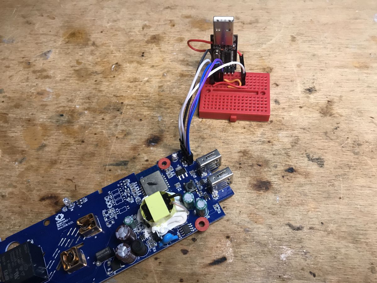

    Wgrywanie wsadu ESP - Tasmota
    Piny do programowania są wyprowadzone, aczkolwiek zasilanie wyprowadzone to nie 3.3V lecz dopiero wejście AMS1117, więc podać na nie należy (i trzeba) 5V, a nie 3.3V. W przypadku podania 3.3V na to wejście ESP dostanie za małe zasilanie i będą błędy przy programowaniu (sprawdzałem).
    Przylutowane goldpiny 2.54mm:
    Dla zasady - G to Ground, masa, GND. V tutaj to VCC ale jako 5V.
    RX do TX, TX do RX, GPIO0 do masy i można programować:

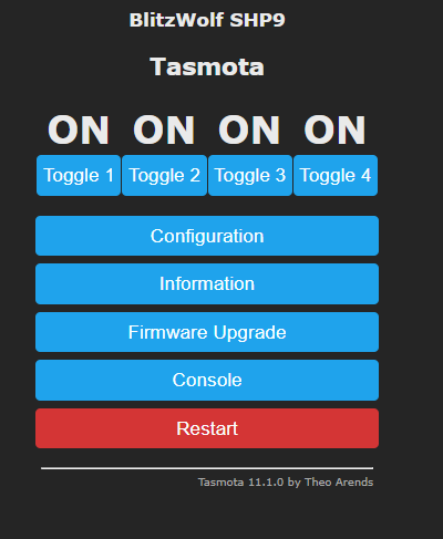

    Po stronie komputera użyłem esptool.py. Zero problemów.
    Tasmota ma już szablon pod to urządzenie:
    https://templates.blakadder.com/blitzwolf_SHP9.html
    {"NAME":"BlitzWolf SHP9","GPIO":[158,255,0,255,0,23,0,0,21,17,22,24,0],"FLAG":0,"BASE":45}
    Wg. strony powyżej, oto role GPIO:
    GPIO #Rola
    GPIO00LedLinki
    GPIO01User
    GPIO02None
    GPIO03User
    GPIO04None
    GPIO05Relay3
    GPIO09None
    GPIO10None
    GPIO12Relay1
    GPIO13Button1
    GPIO14Relay2
    GPIO15Relay4
    GPIO16None
    Działa:
    Zostaje kwestia tego co kontroluje fizyczny przycisk na obudowie? Przycisk pozwala kontrolować każdy z czterech kanałów.
    Jedno krótkie wciśnięcia - przełącza przekaźnik 1.
    Dwa krótkie wciśnięcia pod rząd - przełącza przekaźnik 2.
    Trzy krótkie wciśnięcia pod rząd - przełącza przekaźnik 3, i tak dalej.
    Bardzo wygodne, mamy pełną kontrolę.

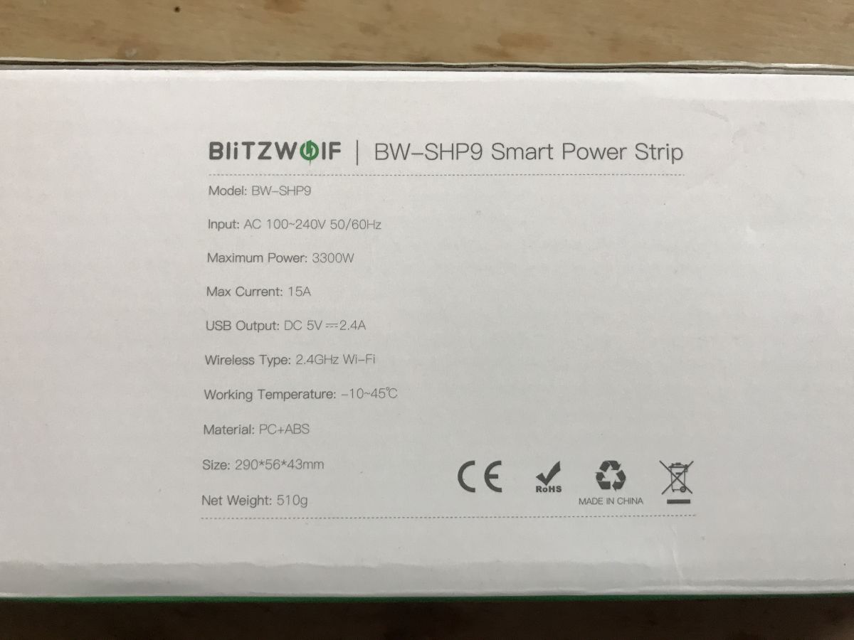

    Ciesz ę się że kolega zajął się produktem jako obiektem badań, ale brak mi dokładnej oceny wyrobu. Kolega skupił się na fajerwerkach typu możliwość załączania poszczególnych gniazd czy podłączeń USB a pominął ocenę merytoryczną i zgodność z bezpieczeństwem wyrobu. A jest się czym przejmować.
    1) Brak certyfikatów CE oraz badań sprzętu przez wyspecjalizowane ośrodki. Sprzęt powinien być wycofany z użytkowania na naszym rynku.
    2) przewód ochronny PE musi mieć ciągłość metaliczną.
    3)W Polsce obowiązuje typ gniazdka z bolcem ochronnym a nie Szuko, tak więc gniazda powinny być przynajmniej Uni- Szuko by spełniać choć podstawowe normy dla tego sprzętu.
    Wyrób ów nie powinien się znaleźć na naszym rynku. Kolejna zabawka Chińska mogąca wyrządzić krzywdę użytkownikom.
    Teoretycznie oznaczenie CE na produkcie jest. Czy certyfikat faktycznie został przyznany to inna sprawa. UE niestety nie udostępnia wglądu publicznego do bazy certyfikatów CE. Szkoda.
    Tak. I wtyczka w tej listwie jest Uni-Schuko. Co do gniazd, to faktycznie nie mają bolca. Pytanie tylko czy to aż taki problem w praktyce? Ile masz urządzeń w domu, które nie są wyposażone we wtyczki Uni-Schuco? UE wymusza na producentach stosowanie we wszystkich urządzeniach wtyczek Uni-Schuco.
    A czy jest jakaś norma zabraniająca używania gniazd Uni-Schuko w Polsce? Chyba nie. Ktoś wie?
  • #6 20137438
    metalMANiu
    Jeśli dobrze pamiętam, to CE jest oznaczeniem deklaracji producenta a nie certyfikatem.
