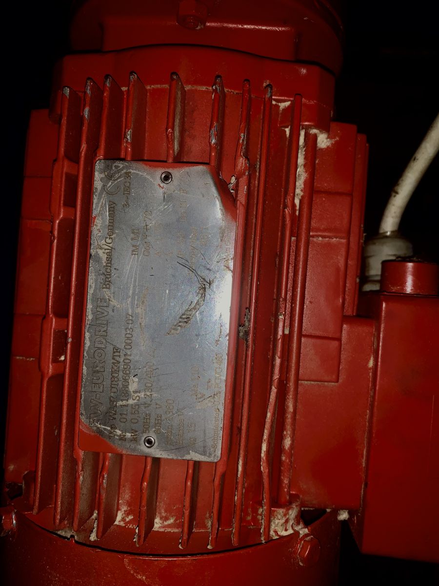

    Dzień dobry,
    Problem wygląda następująco:
    Silnik SEW 0,55kw 1,75A (rezystancja uzwojeń 10,5Ohma) pracuje z falownikiem Hyundai N700E. Przy nastawie 50Hz pobiera 2,1A, przy nastawie 30Hz 7A przy nastawie 10hz 2,3A. Na próbę przełożyłem zwory na gwiazdę i podłączyłem bez falownika wtedy silnik pobiera 1,2A.
    Oczywiście musi pracować z falownikiem ale przy nastawie 30Hz odrazu wywala błąd przeciążenie lub spadku napięcia na zasilaniu. Odpowiednio E05 lub E09. Napięcie zasilania jest ok.
    Problem tkwi w falowniku czy silniku?

    Pokaż tabliczkę znamionową silnika.
    7A przy 30Hz
    Czym mierzone?
  • #3 20134620
    EENBakkie
    Mierzone cęgami, mają pomiar true rms jeśli o to chodzi.
    Tabliczkę dodaje może być ciężko wszystko odczytać. A odczyt częstotliwości z falownika.

  • #5 20134708
    EENBakkie
    Falownik jednofazowy wyjście 3x230V. Oczywiście silnik podłączony był w trójkąt.

    Falownik zasilany 1~230VAC daje na wyjściu "międzyfazowo" 3~230VAC. Według tabliczki znamionowej silnika, którą wrzucił autor uzwojenia są przystosowane do pracy przy 230VAC więc naturalnie łączymy silnik w trójkąt. Gdybyśmy mieli przemiennik zasilany 3~400VAC to na wyjściu mamy to samo więc łączymy w gwiazdę.
    Faktem jest, że na silnik idzie sieczka napięcia z PWM ale raczej do takich przypadków nie dochodzi, na pewno nigdy z takim czymś się nie spotkałem. Bardziej prawdopodobne jest wystąpienie rezonansu ale mechanicznego, które może spowodować utyk silnika ale można zastosować w przemienniku ominięcie tych częstotliwości.

    Wszystko się wyjaśniło podłączyłem na próbę został inny silnik i dalej działo się to samo. Ustawienia były sprawdzane, wszystko się zgadzało. Silnik pracował w tej maszynie ponad 3 lata z takimi samymi ustawieniami wiec nie ma możliwości ze coś było źle. Zamówiony drugi falownik wszystko działa jak należy ze starym silnikiem.
