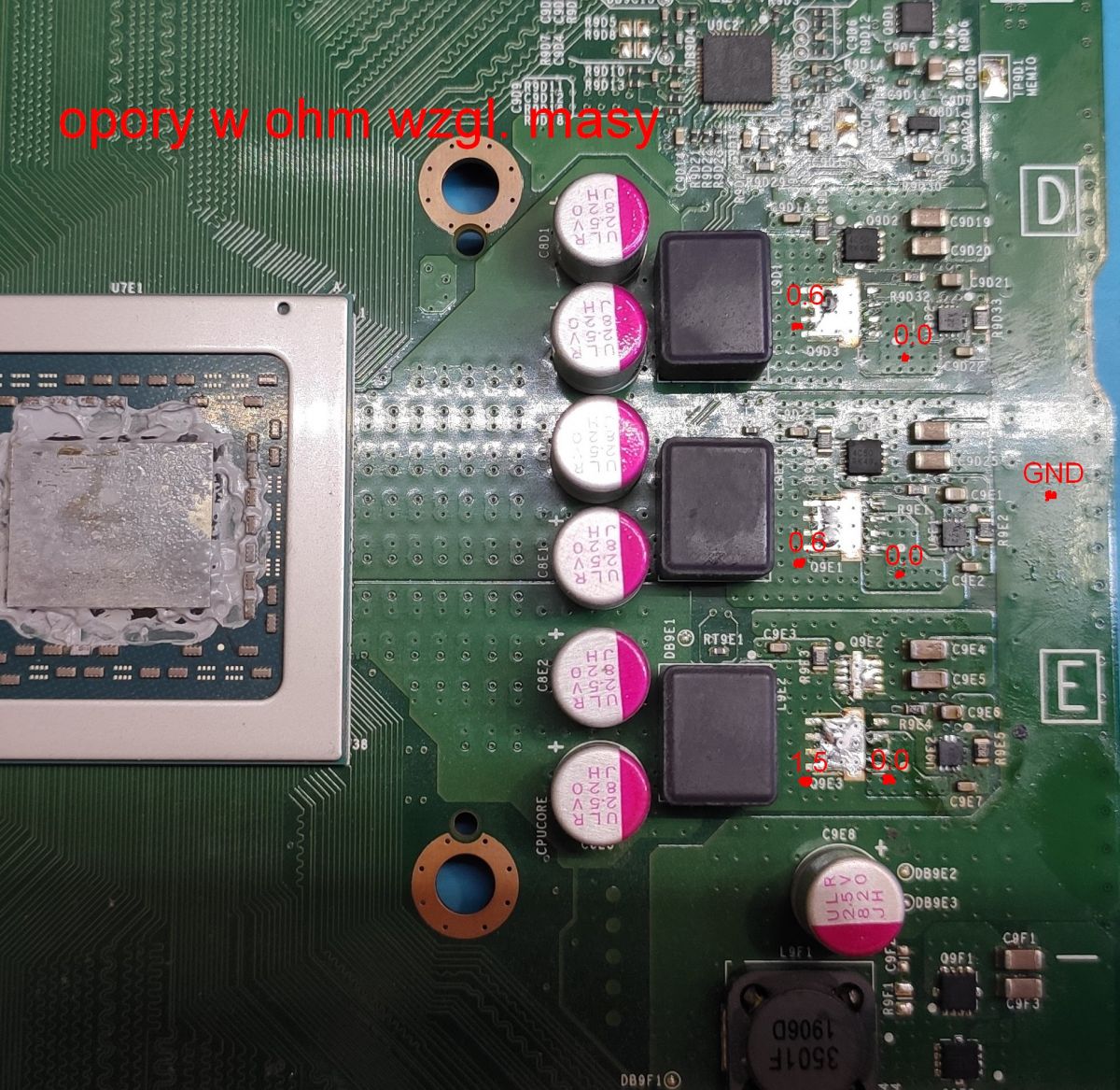

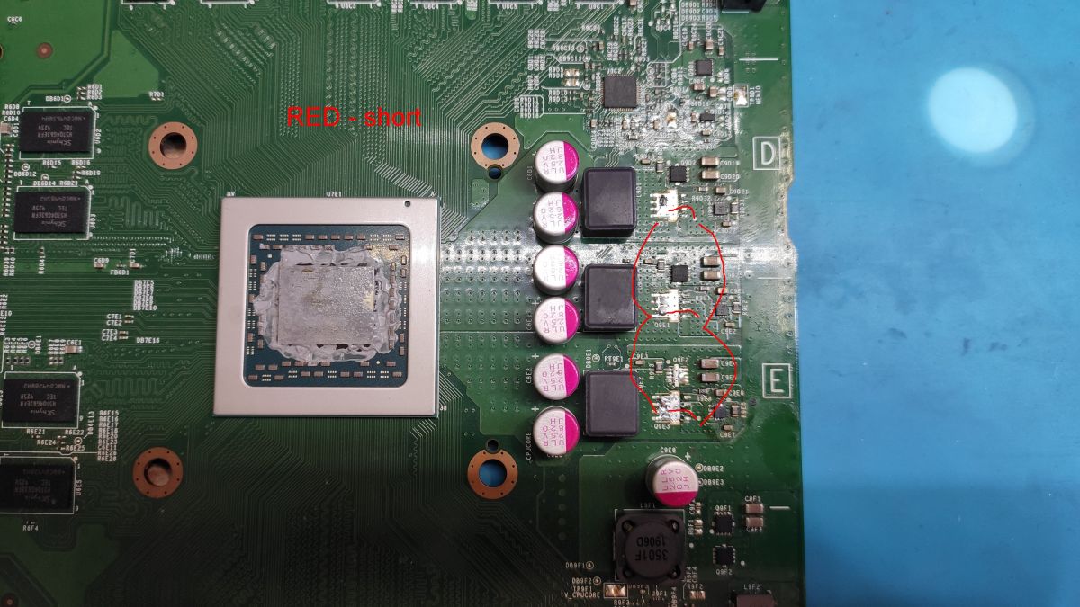

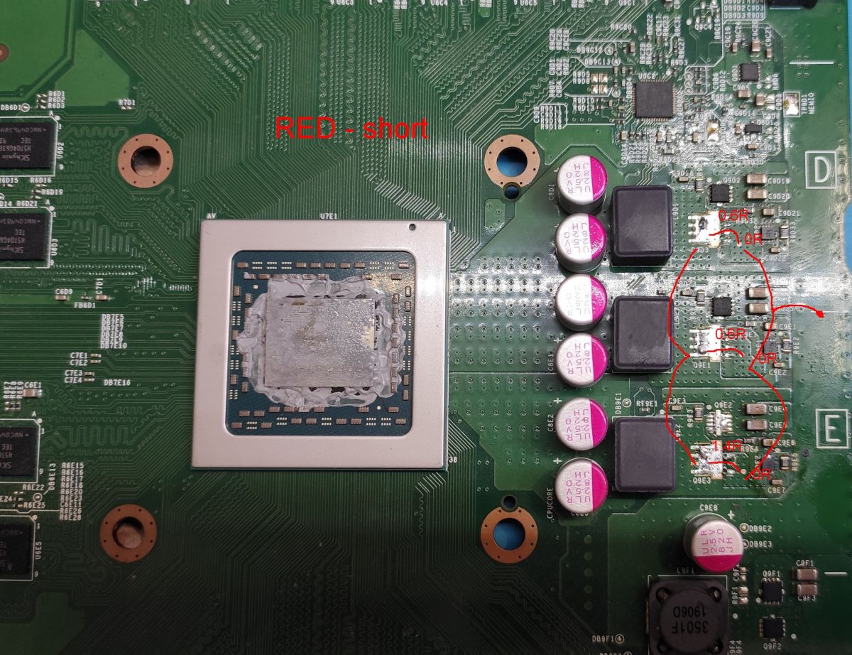

    Pacjent Xbox One S ma zwarcie pomiedzy fazami linii 12V jak na foto. Na gniezdzie zas. jest OK. Jest jakas common cause dla takich obajwow?

    Poziom 35  
    Napisz po między którymi miejscami jest zwarcie i jaka jest rezystancja, bo ten "RED-short", to to wiesz słabo.

    domik100
    3 punkty 0R = 0 ohm do masy
    0,6R; 0,6R; 1,4R - pomiar D-S

  • #5 20135936
    domik100
    tak, polewej stronie na foto (duzy mosfet) jest 0,5-1,5 ohm ale po prawej jest wszystko zwarte do masy (0,0 ohm) - kazda z trzech faz ma 0,0. czyli zwarcie jest gdzies na odcinku mosfet a uklad ktory je zasila po wlaczeniu XO. problem ze sciezki ida w laminat i nie wiem gdzie wychodza, ktory to uklad, zapewne jakis duzy skoro ponad 100W przez niego moze leciec.

    Poziom 33  
    Coś tu motasz. pokaż gdzie wg. ciebie jest masa, bo jak na razie nie pokazałeś na foto zwarcia do niej, a nawet nie pokazałeś zwarcia 12V do masy.

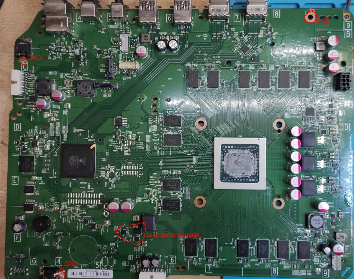

    Poziom 33  
    To co oznaczyłeś GND, to nie jest niestety GND. Na tej linii masz TEST-POINT, odczytaj co przy nim pisze i się zacznie Ci rozjaśniać - teoretycznie, ale mam taka nadzieje.

    Sorry, oznaczylem GND z rozpedu.
    Robiac pomiary wpinalem sie tutaj. Zaznaczylem tez druga sekcje z tymi samymi objawami (zwarcie).

    Poziom 33  
    Punkt który oznaczyłeś na wcześniejszej fotce jako GND ma zwarcie do masy? Jeśli tak, napraw ta sekcje. To jest zasilanie RAM.
