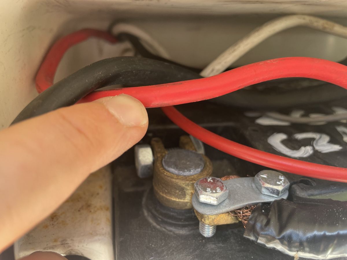

    I. Chciałbym zrobić dodatkową instalacje 12V w celu podłaczenia gniazdek, wentylatora, routera, miernika poziomu wody, miernika pojemności akumulatora i innych urządzeń 12V.
    II. Podpiąć przetwornicę AZO DIGITAL 12 VDC / 230 VAC 2000W / 1100W
    Aktualnie w przyczepie Bailey Peagent mam taki zestaw po poprzednim właścicielu:
    A. Akumulator AGM - RENAULT NISSAN 12V - L5 VRLA 90Ah 900A
    B. Panel SOLARNY (12 V 160 WAT 20 A)
    C. Regulator ładowania MPPT TRACER 1210A 10A 12/24V

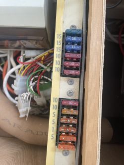

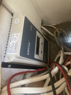

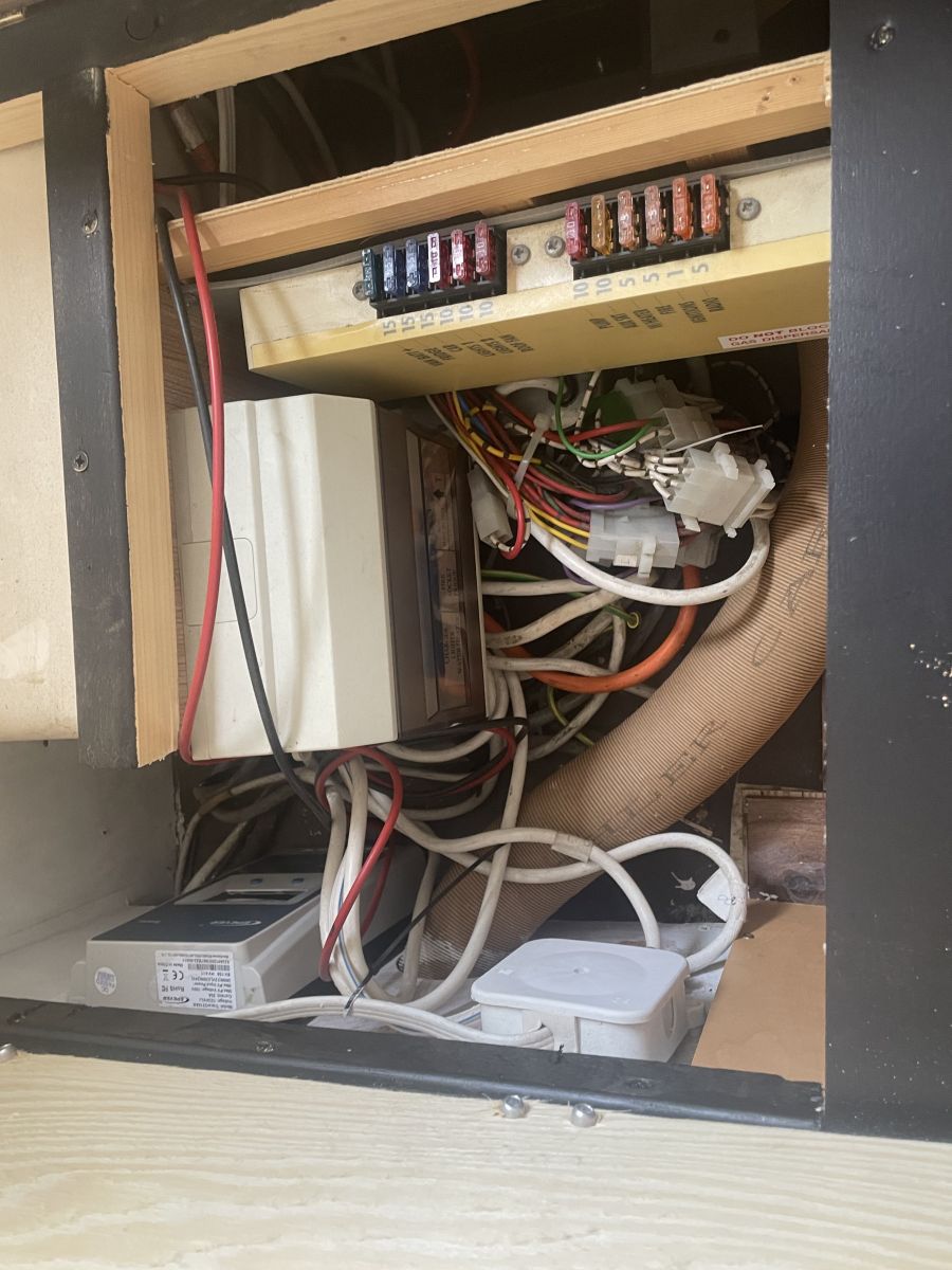

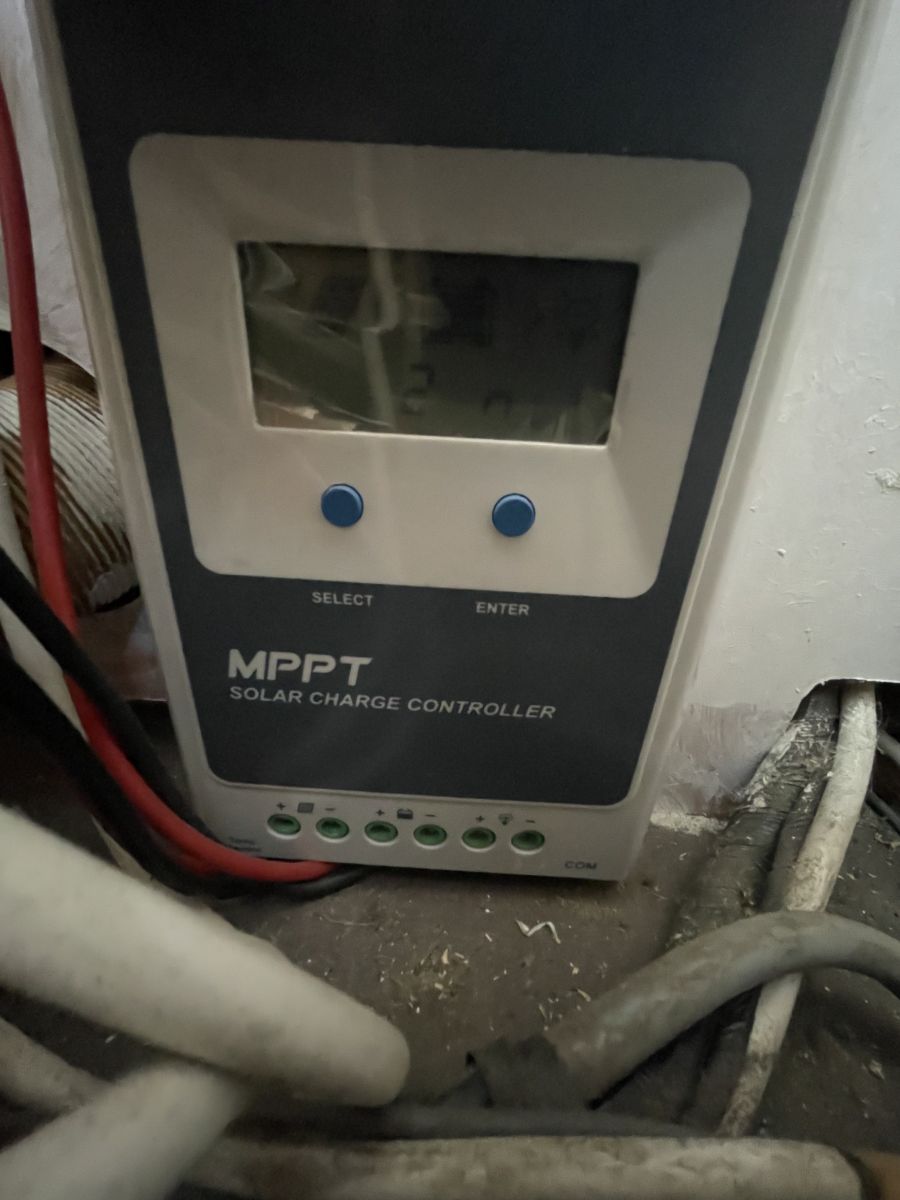

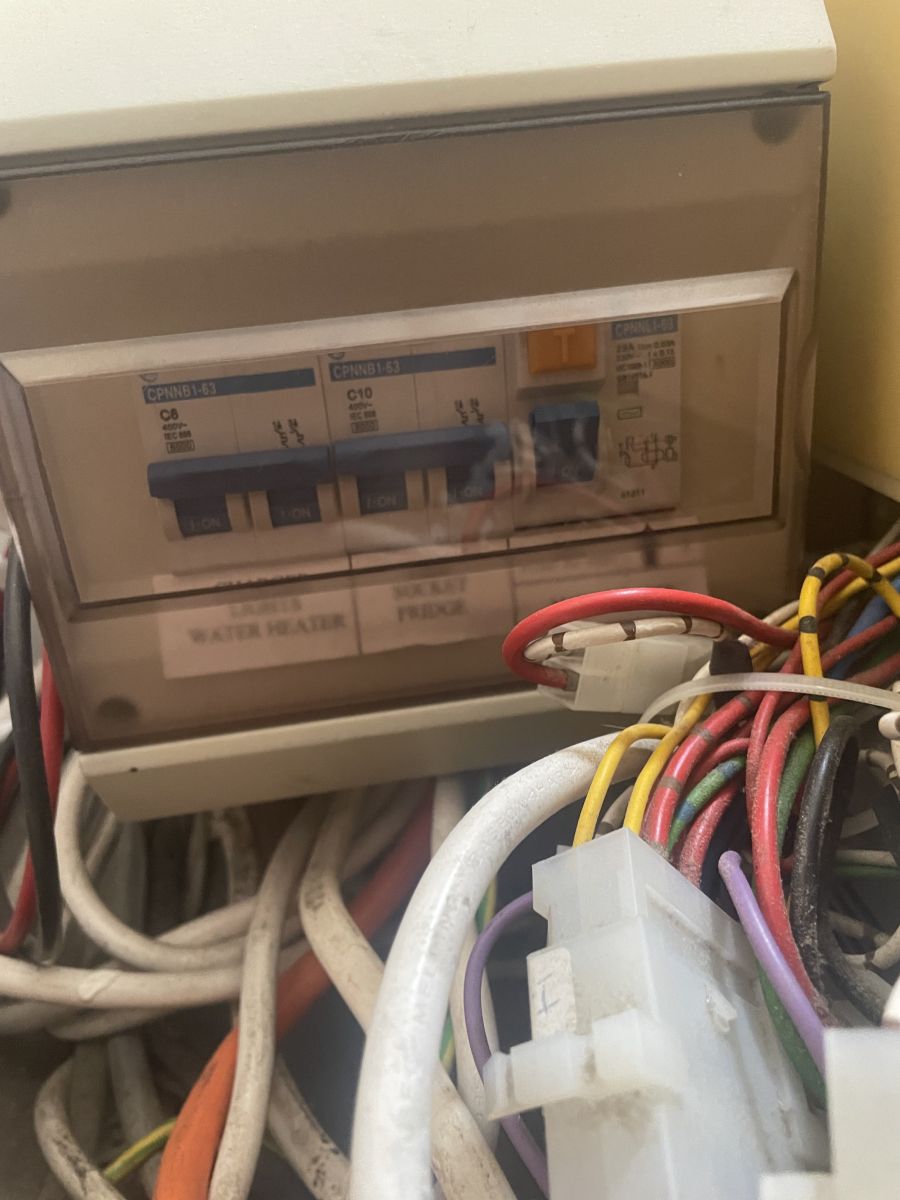

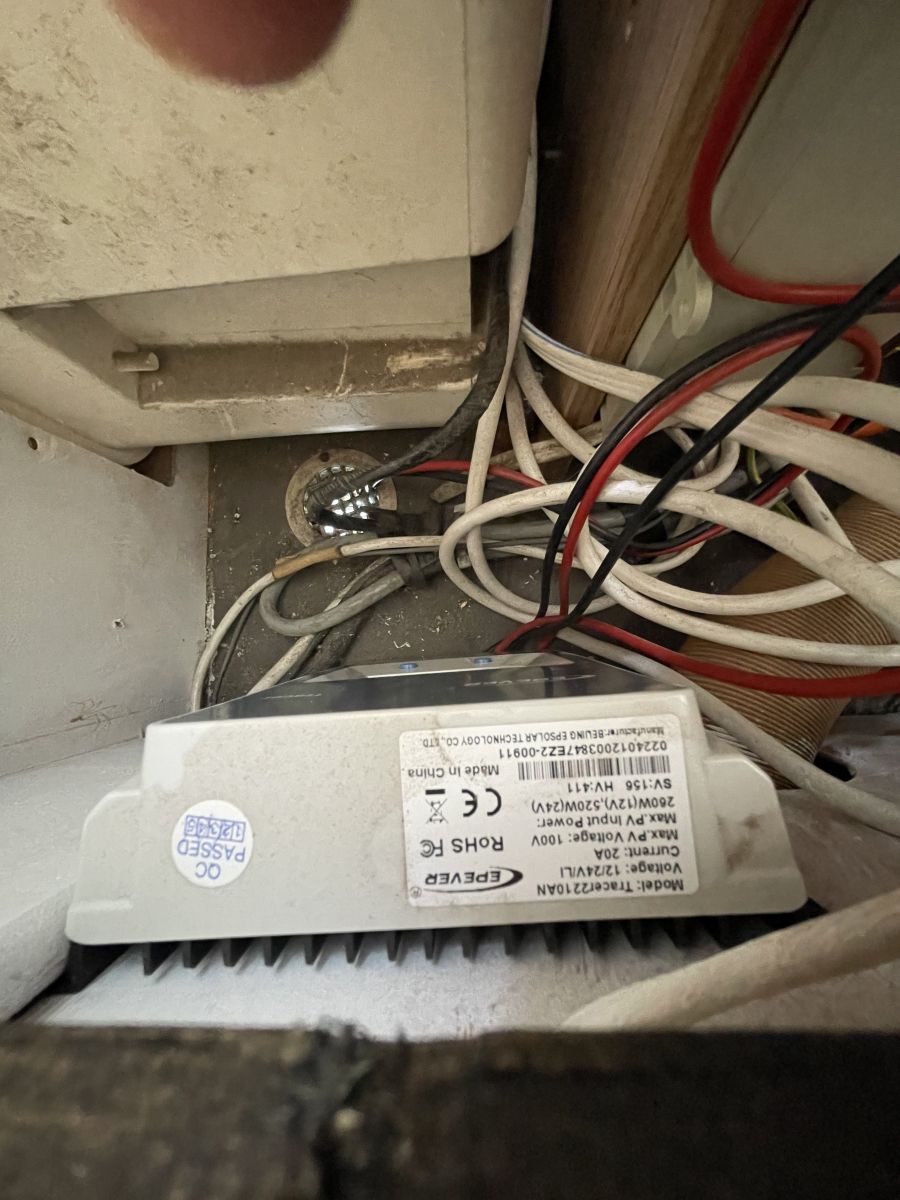

    I. DODATKOWA INSTALACJA 12V
    Samo rozgałezienie i cała instalacja jest ciasno upchana. Regulator zamontowany w bardzo niekorzystnym miejscu (brak dostępu). Ale z tego co widzę to prowadzą 4 kable do MPPT (2 czerwone i 2 czarne), co by oznaczało, że jest tam wejscie z solarów i wyjście na aku. Nie są wykorzystane wyjścia na odbiorniki 12V.
    Alternatywnie myślałem, że może podepne się bezpośrednio pod regulator MPPT i tam wepne dodatkową skrzynkę z bezpiecznikami (np. https://allegro.pl/oferta/skrzynka-obudowa-bezpiecznikow-z-led-12387889484). Ale musiałbym to demontować (chociaż jeśli to najlepsza opcja to może warto). Co radzicie?
    Z braku miejsca pomyślałem, aby zrobić osobny obwód (nie grzebać w tym co jest) i bezpośrednio podłączyć do akumulatora, ale zastanawia mnie czy to będzie bezpieczne. A jeśli tak to nasuwają się kolejne pytania:
    1. Czy pomiędzy akumulatorem, a dodatkową skrzynką bezpiecznikową zastosować jakiś przekaźnik?
    2. Jaki pomiędzy akumulatorem, a dodatkową skrzynką bezpiecznikową zastosować dodatkowy bezpiecznik?
    3. Znalazłem różne informacje dotyczące przekrojów kabli od 1,5 do 4 mm2. Jakie powinienem zastosować skrzynki z bezpiecznikami, a jakie od skrzynki do urządzeń?
    4. Czy taki osobny obwód 12V ze skrzynką bezpieczników, trzeba jakość zabezpieczyć? Chociażby przed wyłądowaniem akumulatora? Czym?
    5. Czy takei rozwiązanie nie zaszkodzi ukłądowi z panelem solarnym i MPPT?
    II. PRZETWORNICA
    Zakupiłem przetwornicę AZO DIGITAL 12 VDC / 230 VAC 2000W / 1100W.
    1. Osobno kupiłem kable 25 mm2 o długości 60 m, będą ok?
    2. Jaki bezpiecznik zastosować pomiędzy akumulatorem, a przetwornicą - 50A? Głównie chce ładować Laptopa, ale sporadycznie może będzie potrzeba podłączyć coś większego.
    3. Pomiędzy akumulatorem, a przetwornicą zastosować bezpiecznik typu midival lub megaval czy inny?
    4. Przy akumulatorze jest już duża plątanina kabli, może zastosować jakąś szynę (np. https://pl.aliexpress.com/item/10050017092890...8ecaa0424081fe4c5b4f8e2b1c&afSmartRedirect=y) lub klemy (np. https://allegro.pl/oferta/klemy-do-akumulatora-komplet-plus-i-minus-mta-686-9447832702) z większą ilością mocowań?
    Kolejna sprawa, jak będę tam grzebał warto byłoby wyłaczyć zasilanie z solarów - pewnie mogę zrobić to na samym MPPT?
    Dajcie znać, co myślicie?

    Podejrzewam że główny problem będzie z przetwornicą, co zamierzasz pod nią podłączać, jakie odbiorniki, jakiej mocy, ile przetwornica bierze mocy na biegu jałowym. Z resztą na 12 V nie widzę problemu.
    MediaMarkt Black Week
  • #3 20135903
    mars88
    Poziom 4  
    Przetwornica wg. producenta pobiera na jałowym od 0,15 do 0,25 A.
    Zamierzam głównie podłączać laptopa do ładowania (Macbook Pro 16"). Ona ma wg. Apple 96 WAT. A dane na niej to:
    Input: 100-240V~ 1.5A
    (USB PD) Outpu: 20.5V---4,7A or 15V---3A or 9V---3A or 5.2V---3A
    Dodatkowo od czasu do czasu jakąś ładowarkę urządzeń z Lidla (PARKSIDE® Ładowarka 50 W PLGK 12 A2, 2,4 A/12 V).
    Nie zamierzam podłaczać Termomixów czy ekspresów do kawy - to nie ma sensu :)
    To znaczy, że nie musze używać żadnego przekaźnika? A przed skrzynką już nie robić bezpiecznika - kable bezpośrednio jak na tym prostym schemacie:

    1. 25mm2 wystarczy od aku do przetwornicy?
    3. Jaki przekrój kabli dać od aku do skrzynki z bezpiecznikami 12v?
    3. A jaki od skrzynki do odbiorników?
    4. I czy stosować jakikolwiek i gdziekolwiek przekaźnik?
  • #7 20138890
    krzysiozak
    mars88 napisał:
    1. 25mm2 wystarczy od akumulatora do przetwornicy?
    2. Jaki przekrój kabli dać od akumulatora do skrzynki z bezpiecznikami 12v?
    1.Zairzyj co mówi instrukcja przetwornicy?
    2.Jakie były dotychczas stosowane w samochodzie/przyczepie?
    3.A jakie były stosowane dotychczas?
    4.Jaką rolę miał by pełnić ten przekaźnik?
