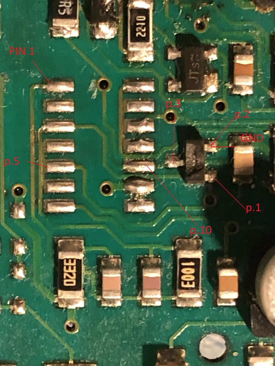

    Tranzystor który uległ uszkodzeniu jest przy układzie UC3842.
    BERGES BC200- Brake Controller - Uszkodzony tranzystor
    Czy jest to jakiś nie typowy mosfet N w którym są zamienione Gate z Drain?
    p.1 tranzystora łączy się z p.5 UC3842 natomiast p.3 tranzystora łączy się z p.10 UC3842.

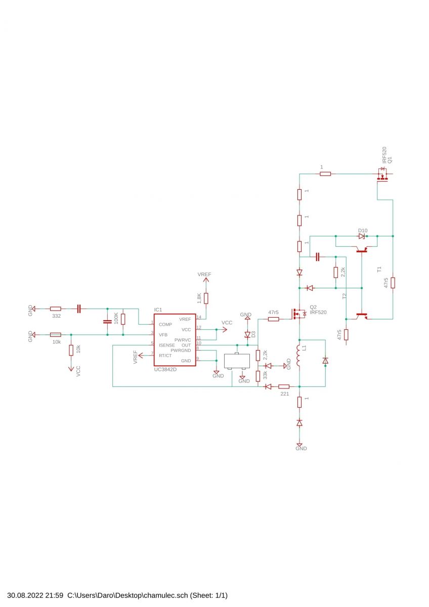

    Proszę szanownych kolegów o pomoc bo już nie daje rady....
    Rozrysowałem kawałek schematu żeby było bardziej zrozumiałe, mam nadzieje że jest.
    Nie wiem co to za element w obudowie SOT-23 między p.5 a p,10 UC3842 dochodzi do niego jeszcze GND.
    Nie wiem także co to za diody zaznaczone na schemacie jako D3 oraz D10 są uszkodzone a mają oznaczenie J33.
    Z góry dzięki za pomoc.
