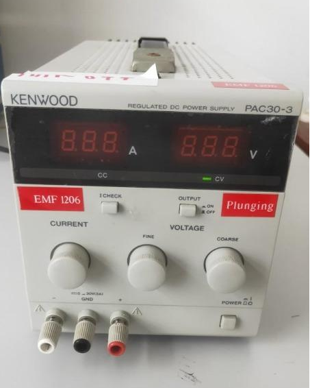

    Szukam materiałów do naprawy zasilacza stabilizowanego Kenwood (Korea) PAC30-6R.
    Po włączeniu przycisku OUT ON sygnalizuje zwarcie nawet przy U=0V.

    Dziękuję za zainteresowanie, ale to nie to. To jest jakiś prosty zasilacz.
    Ja szukam do zasilacza dawniej zwanego laboratoryjnym.
    Taki jak ten: Zasilacz Kenwood PAC30-6R - szukam instrukcji serwisowej lub schematu
    Tylko PAC30-6R czyli 30 V, 6A. A ozn. "R" to Remote Control.

    W dwóch naprawianych zasilaczach był ten sam problem: zwarta dioda 1N5404 wpięta jako przeciwprzepięciowa - równolegle do wyjścia zasilacza.
