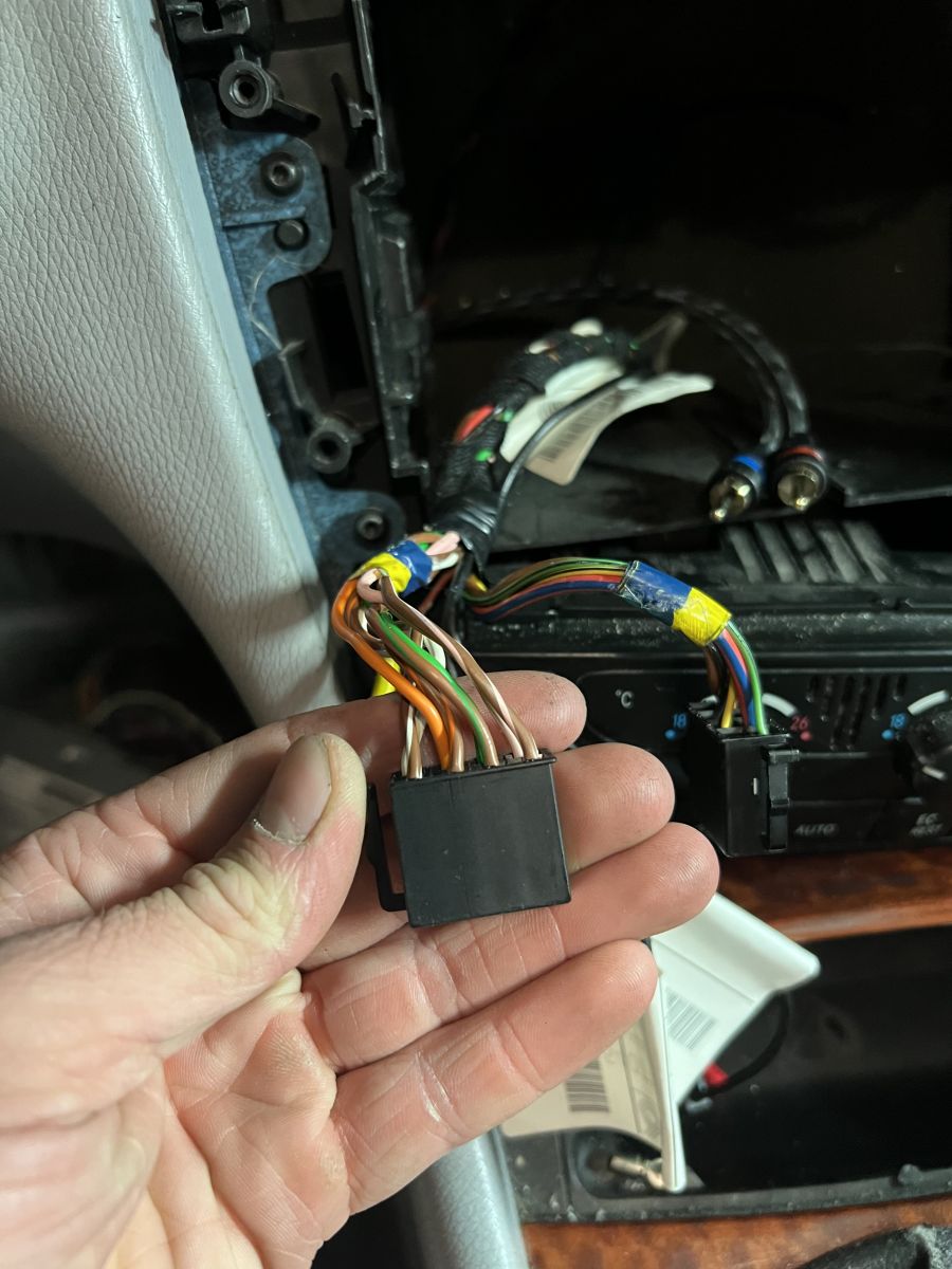

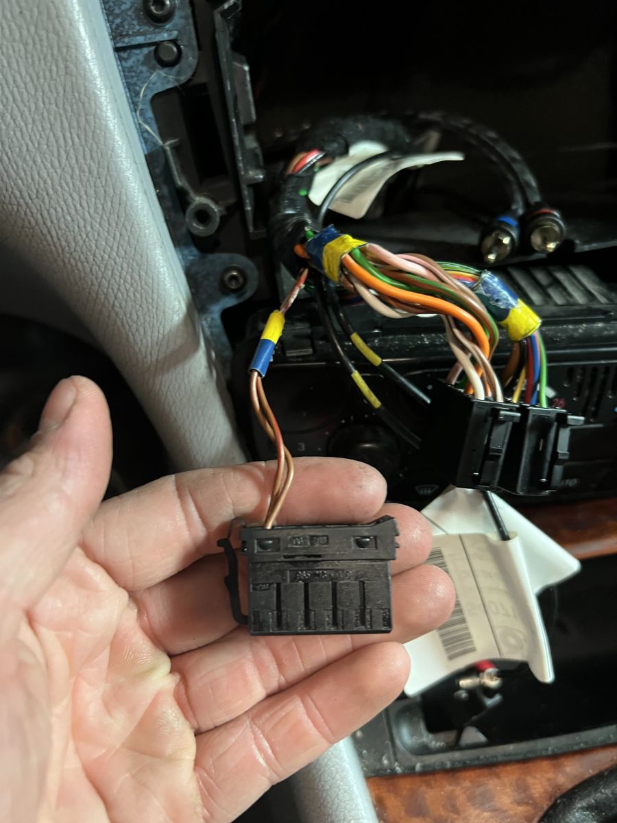

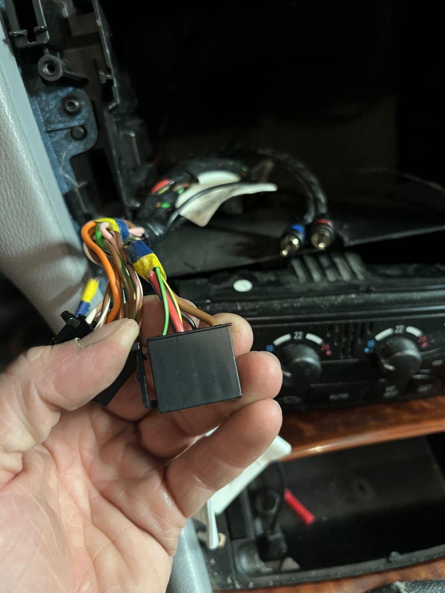

    Poziom 3  
    Witam pod który kabel podpiąć kabel wzbudzający od wzmacniacza ? Mercedes c klass w 203 Podłączenie wzmacniacza samochodowego. Witam pod który kablem podbijać kabel wz Podłączenie wzmacniacza samochodowego. Witam pod który kablem podbijać kabel wz Podłączenie wzmacniacza samochodowego. Witam pod który kablem podbijać kabel wz
    #2 20135909
    kokapetyl
    W tych kostkach jego nie znajdziesz.
    Potrzebujesz sygnał pochodzący od radia i w większości przypadków jest to niebieski kabelek (wychodzący z radia) z opisem POWER, ANT., REMOTE i jego doprowadzasz do wzmacniacza.
