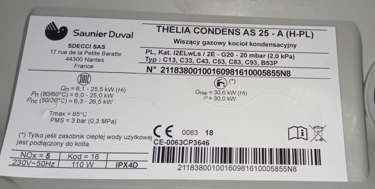

    Skoro ten kocioł grzeje też wodę CWU w zasobniku 250L z wężownicą - to nie jest kocioł 2-funkcyjny! Tylko 1-funkcyjny do współpracy z zasobnikiem! Chyba że jeszcze jest to inaczej połączone. Zrób zdjęcie tabliczki znamionowej kotła to będzie wiadomo na 100%.

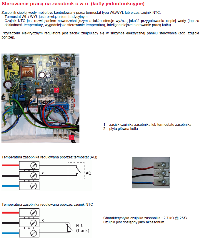

    Jeśli jest to kocioł 1-funkcyjny z zasobnikiem, czyli jedne "wyjścia z kotła" na CO ma połączone z buforem CO 2000L, z którego woda grzewcza rozchodzi się na CO (kaloryfery i podłogówka), a "drugie wyjścia z kotła" są podłączone do wężownicy w zasobniku/wymienniku CWU 250L, to możesz sterować:
    załączaniem/wyłączaniem trybu CO przez styk na płycie kotła "Rt" - tam jest fabrycznie zworka - jak jest "zwarcie" to tryb CO jest uruchamiany, jak jest "rozwarcie" to tryb CO jest blokowany
    załączaniem/wyłączaniem trybu CWU też można sterować - prawdopodobnie masz podpięty czujnik temperatury zasobnika CWU do kotła, podpięty do kostki elektrycznej z trzema zaciskami - ta kostka realizuje i umożliwia pracę kotła na CWU na dwa sposoby:
    Saunier Duval Thelia Condens 25A programowanie czasu pracy
    Czyli do sterowania pracą grzania CWU musisz odłączyć fabryczny czujnik i zastosować termostat z kapilarą do montażu w zasobniku zamiast czujnika i dodatkowo jakiś "przekaźnik czasowy" który będzie załączał/rozłączał się o odpowiedniej godzinie. Oczywiście wszystko podłączone beznapięciowo!!!

    Zdjęcie tabliczki :
    Do pieca podłączony jest tylko jeden czujnik temp i chyba jest to CO , a info o temp z CWU bierze z rurki powrotnej z wężownicy , lub odwrotnie Żeby w pełni piec przełączyć na sterowanie czasowe to styk czasowego wyłącznika podłączam pod styki Rt oraz wypinam NTC z zacisków Ttank i z pomocą jakiegoś regulatora z opcja czasową podłączam styki przekaźnika pod AQ ? Dobrze to rozumiem ?
    Zamkniecie styków Rt będzie powodowało realizacje grzania wg nastaw CO w piecu , a zwarcie styków AQ włączy piec na grzanie CWU wg nastaw na regulatorze podpiętym pod AQ ? Czy piec nie zwariuje nie mając nic podpiętego pod Ttank ?

    Kocioł jest jednofunkcyjny.

    Raczej "odwrotnie". Temp wody do CO bierze z czujnika wewnątrz kotła na wyjściu z głównego wymiennika ciepła i to jest ta temp. wyświetlana na wyświetlaczu kotła. Temp wody w zasobniku/wymienniku CWU bierze z czujnika umieszczonego w tym zasobniku i podłączony jest kablem w tą kostkę o której pisałem wyżej NTC Tank.
    Dokładnie tak.
    Tylko ten "jakiegoś regulatora z opcja czasową podłączam styki przekaźnika pod AQ" do sterowania CWU musi mieć opcję mierzenia temp wody w zasobniku/wymienniku i reagowania na nastawę. Myślałem żeby szeregowo połączyć styki termostatu zanurzeniowego np. Afriso lub Salus z regulatorem czasowym. Tylko tak jak pisałem wcześniej - wszystkie styki bezpotencjałowe (bez napięcia!).
