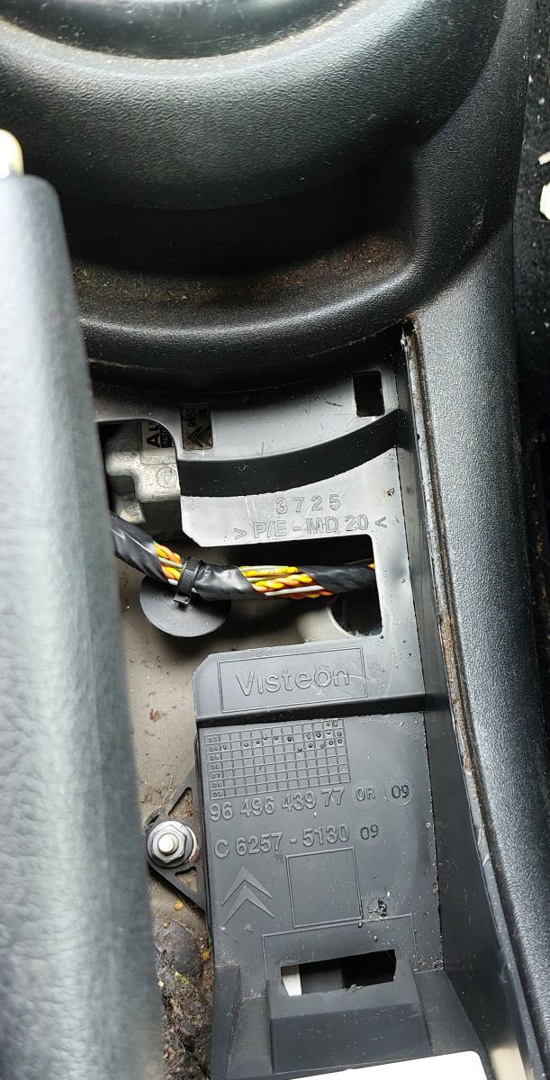

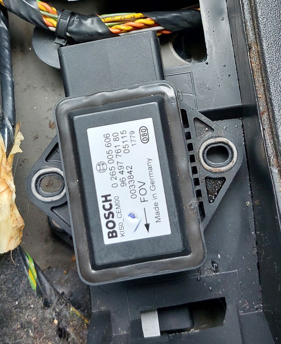

    Od pewnego czasu załączało się ESP/ASR czyli po podloczeniu pod komputer okazało się zepsuty moduł przyspieszenia bocznego ESP.Znajduje się on pod dźwignią ręcznego pod plastykami między siedzeniami Bosch 0265005606 9649776180.Po wymianie wszystko wróciło do normy i działa. Cena nowego okolo1080zl używane różne ceny 700-300zł. Citroen C4: wymiana modułu przyspieszenia bocznego ESP (Bosch 0265005606, 9649776180) Citroen C4: wymiana modułu przyspieszenia bocznego ESP (Bosch 0265005606, 9649776180)

    Wymiana modułu przyspieszania Citroen C4: wymiana modułu przyspieszenia bocznego ESP (Bosch 0265005606, 9649776180) Citroen C4: wymiana modułu przyspieszenia bocznego ESP (Bosch 0265005606, 9649776180)
