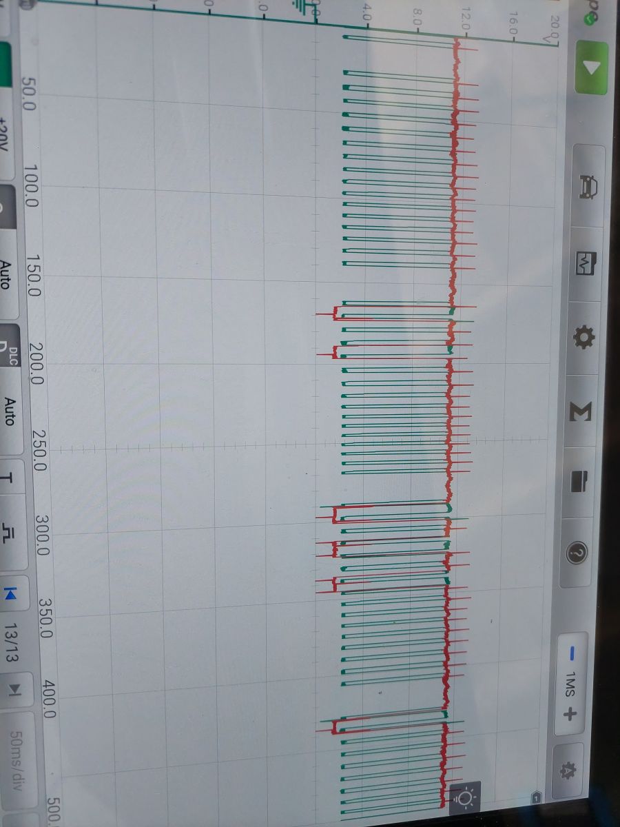

    Cześć
    Auto przestało odpalać. Brak iskry i sterowania wtryskiwaczami.
    - Sterownik był zielony w środku, założony drugi, immobiliser zrobiony, bez zmian.
    - Bardzo mocno wyciągnięty łańcuch, wymieniony, kompletny.
    - zasilania + masy na sterowniku, wtryskiwaczu i cewkach są w trakcie krecenia rozrusznikiem też..
    - błędów brak.
    Ponoć w tych autach jeśli nie było synchronizacji nie było błędów a właśnie nie sterował wtryskiwaczami.
    Mógłby ktoś rzucić okiem na oscylogram walka i wału?
    Albo jakiś inny pomysł? Nissan Primera p12 1.8 - Brak wysterowania wtryskiwaczy i cewek.

    W tym silniku nie ma blokad. Robi się to właśnie na "oko" bo są znaki na kołach i na łańcuchu. Ciężko to skopać. Koło zmiennej fazy zostało również zablokowane do pozycji z dokumentacji serwisowej przez podanie powietrza w otwór w głowicy i zablokowanie kółkiem.
    Prosiłbym kogoś kto pracuje oscyloskopem i ma większe doświadczenie ode mnie aby się wypowiedział czy to prawidłowy oscylogram. Czy jednak jest za bardzo przesunięty

    janosiksik
    Oscylogram OK. Pompa paliwa wstaje podczas kręcenia? Błędy typu brak komunikacji z srs ? Skrzynia manual czy automat? Pozycjoner widzi? Parking, Neutral? Może sterownik od automatu być. Wtedy nie wysteruje wtrysków, czy cewek to nie pamiętam. Immo na 100% masz dobrze zrobione?
